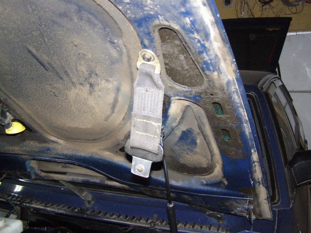

Поэтому пошел очень простым путем.Нашел старый ремень безопасности с механизмом от жигулей.

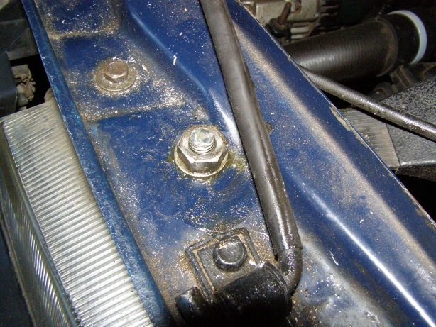

Механизм прикрутил к телевизору предварительно просверлив в телевизоре отверстие
Ремень обрезал до нужной длины и прошил
Кусок ремня с защелкой прикрутил к усилителю капота
Застегнуть защелку не составляет труда.
Да это выглядит колхозно, но возможно спасет мой девственный капот в случае чего, не дай бог конечно три тьфу.Если найду то поставлю второй ремень с противоположенной стороны, или доп.замок капота.

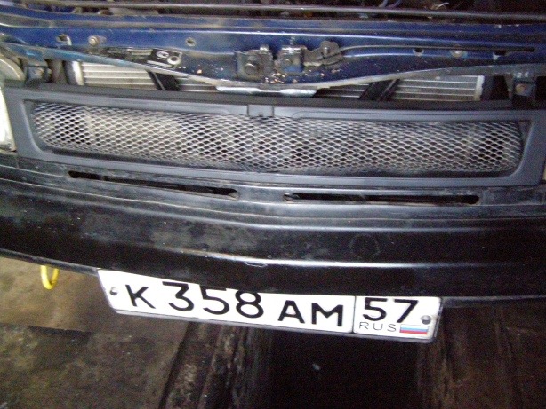

А еще покрасил решотку радиаторную в черный мат, а то старая краска потрескалась

но ремни нафик вырвет из крепёжных мест это 100% Причем крепление в теливизоре останется. а вот в капоте нет. Рычаг получается приличный и с тем усилием которым капот может резко подлететь, +встречный ветер. Ребро жесткости вырвет просто. Там металл тонкий, около 0,5мм

если уж он откроется, вырвет к чертям из усилителя этот болтик…
не думаю, т.к небольшая щель получается когда открыт капот.вырвет его если капот наполовину откроется, там уже на него очень большое сопротивление воздуха будет действовать, вот упоры газовые вырвет.

но даже если так, какое то время он продержится, возможно этого времени хватит чтобы остановиться.
не успеешь. сопротивление воздуха помноженное на площадь капота огромная величина.
