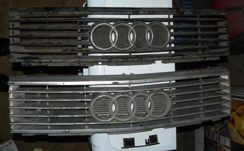

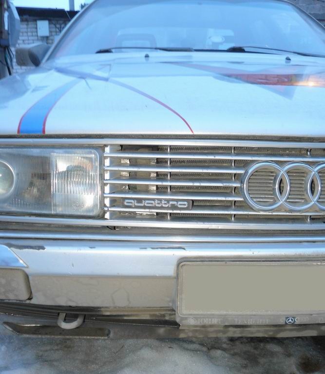

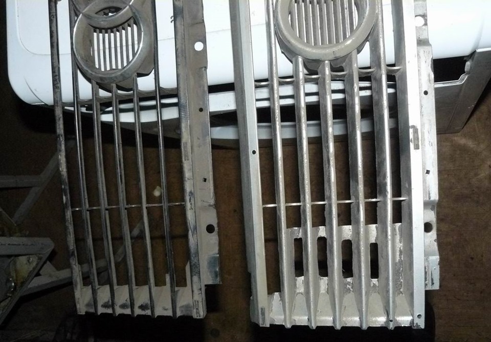

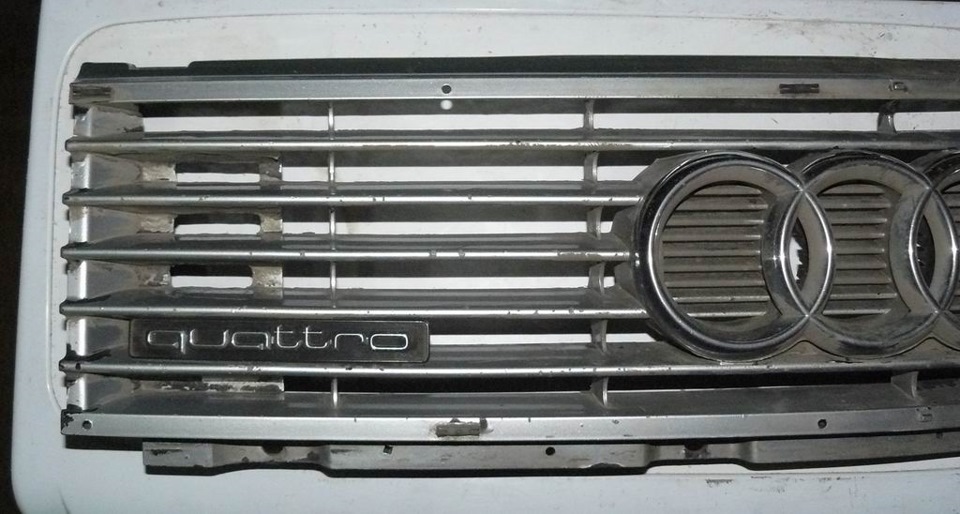

Начал с наименее трудоемкого, поставил шильдик QUATTRO, с купленной решетки, на свою.
Снял его, отмыл и начал ставить на свою и вот тут началось, Ваговцы в очередной раз отожгли, оказывается решетки на 200х были разные.

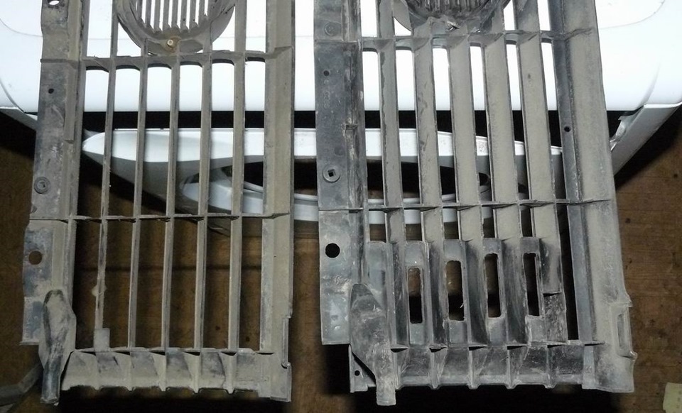

На фотках видно, с той стороны где интеркулер, одна секция заглушена, дырки в ней делал я,
А в той решетке что я купил этого нет!
Причем в моей решетке, в том месте куда ставится шильдик, имеется прорезь под «крокодил»

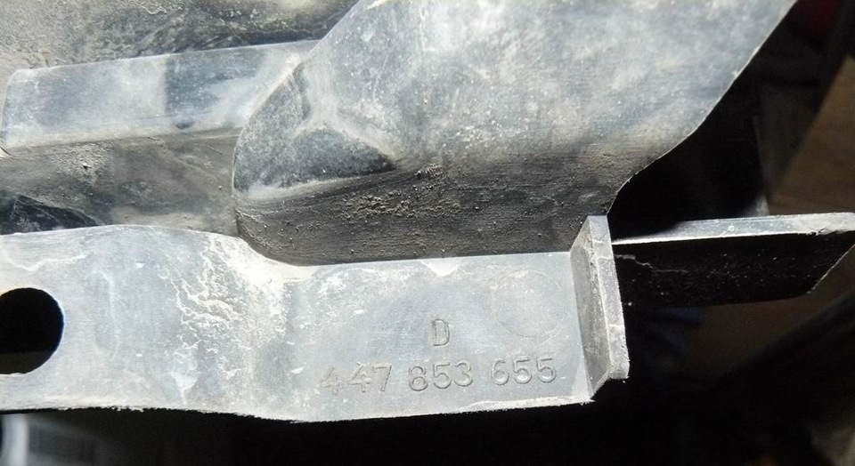

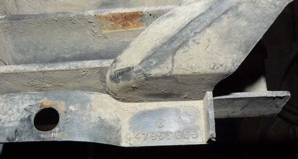

Номера обеих решеток отличаются одной лишь буквой:
443 853 655 D – моя решетка
443 853 655 С – которую купил
