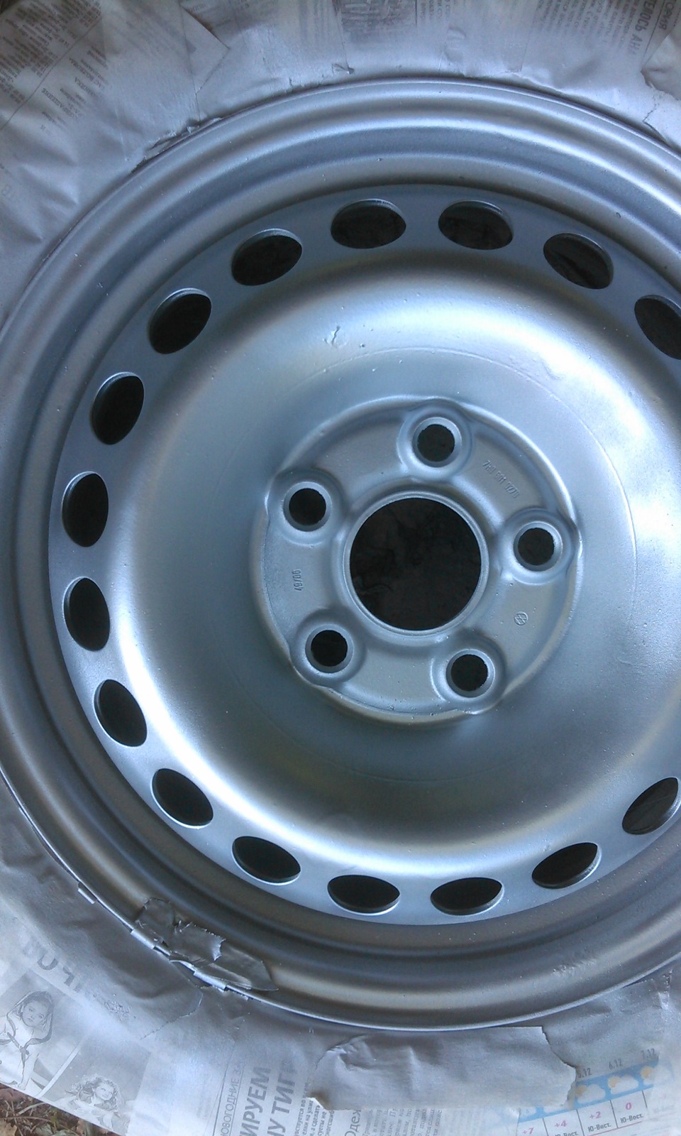

Решил покрасить диски, они были очень старые и ржавые, и вот дошли руки.Нужно грубой наждачной бумагой (80-120) затереть большие\глубокие царапины и сколы. После нужно убрать царапины от грубой наждачки. Для этого нужно наждачную бумагу с мелким зерном (240-300). Наносим грунт на диск. После, когда грунт подсох, берём наждачный лист с зерном где-то 800-1000 и проходим весь диск (чтоб всё матовое было). красим краской и ждем пока высохнет.И вот что у меня получилось
