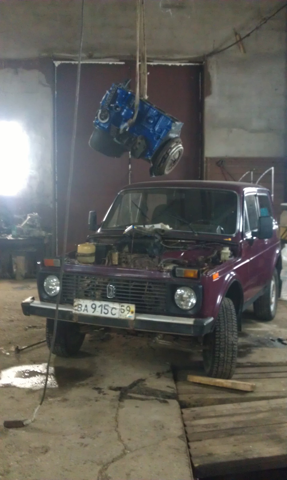

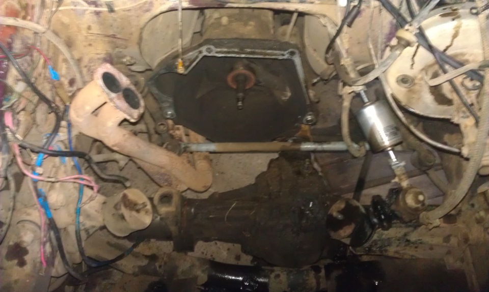

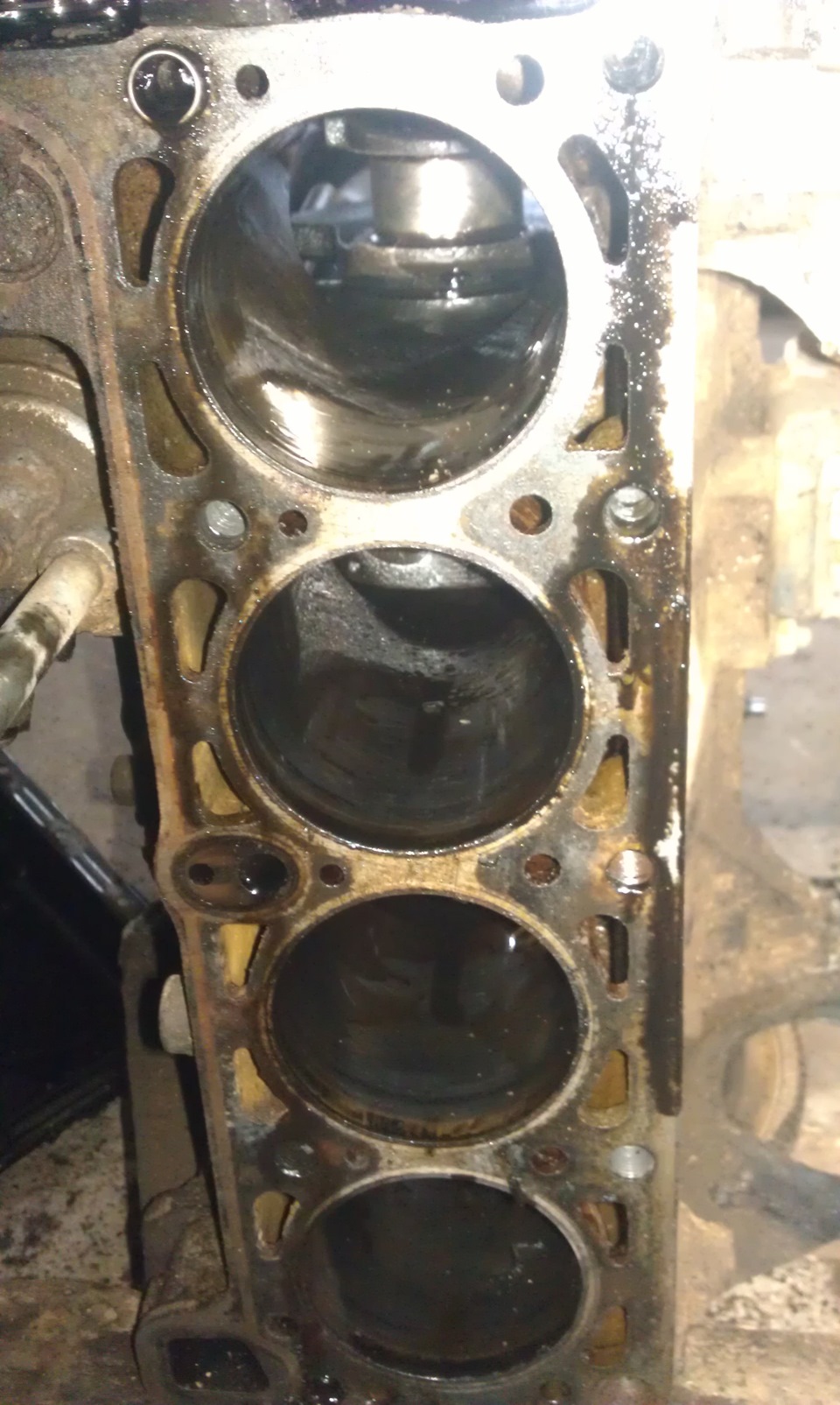

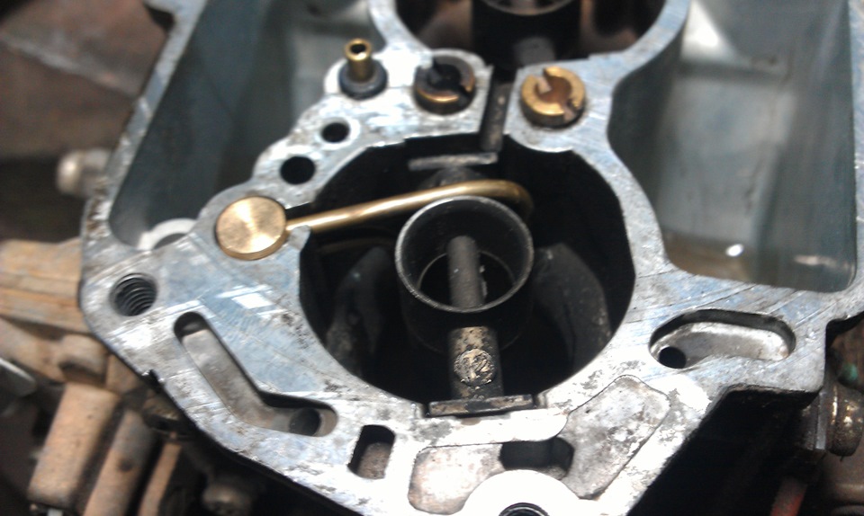

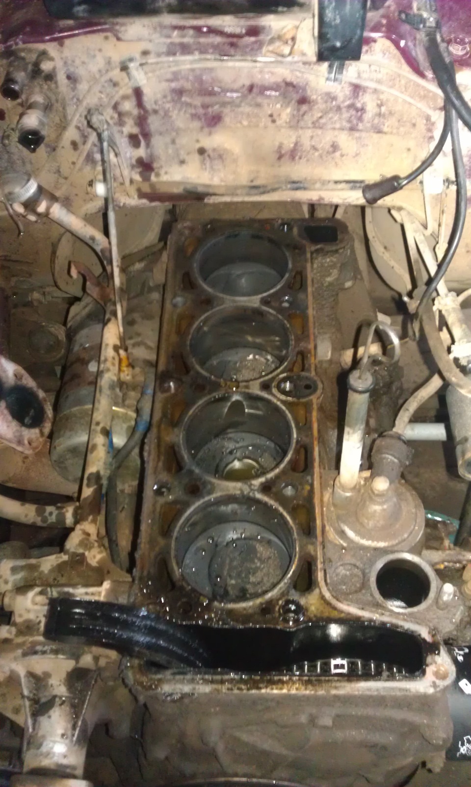

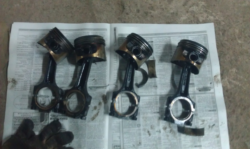

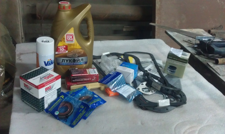

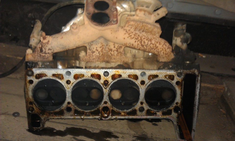

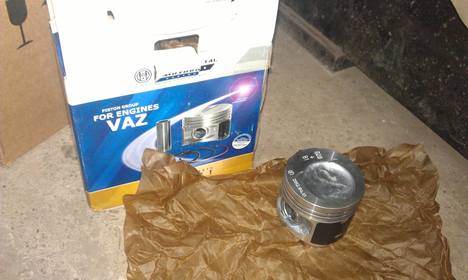

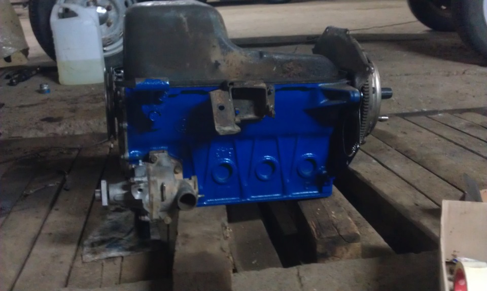

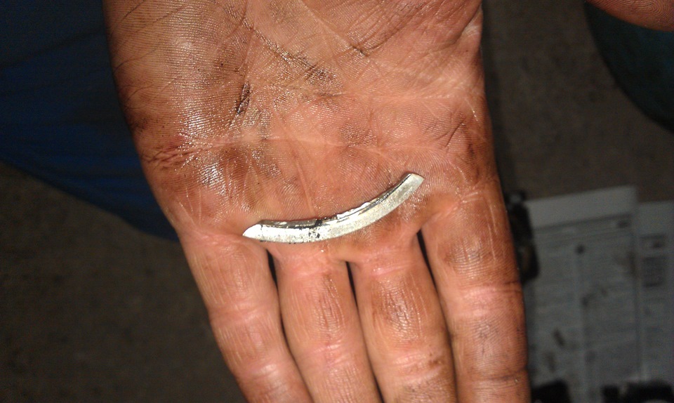

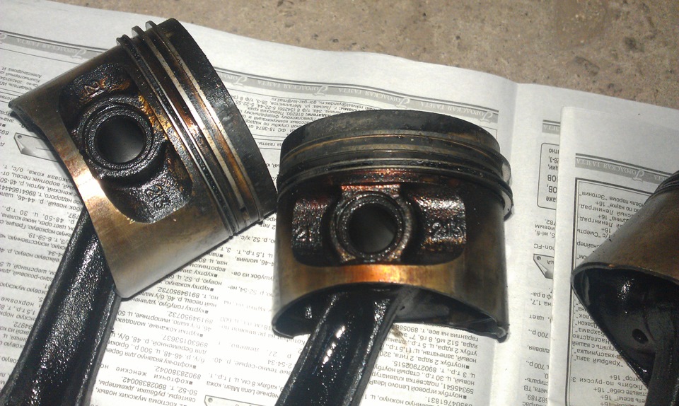

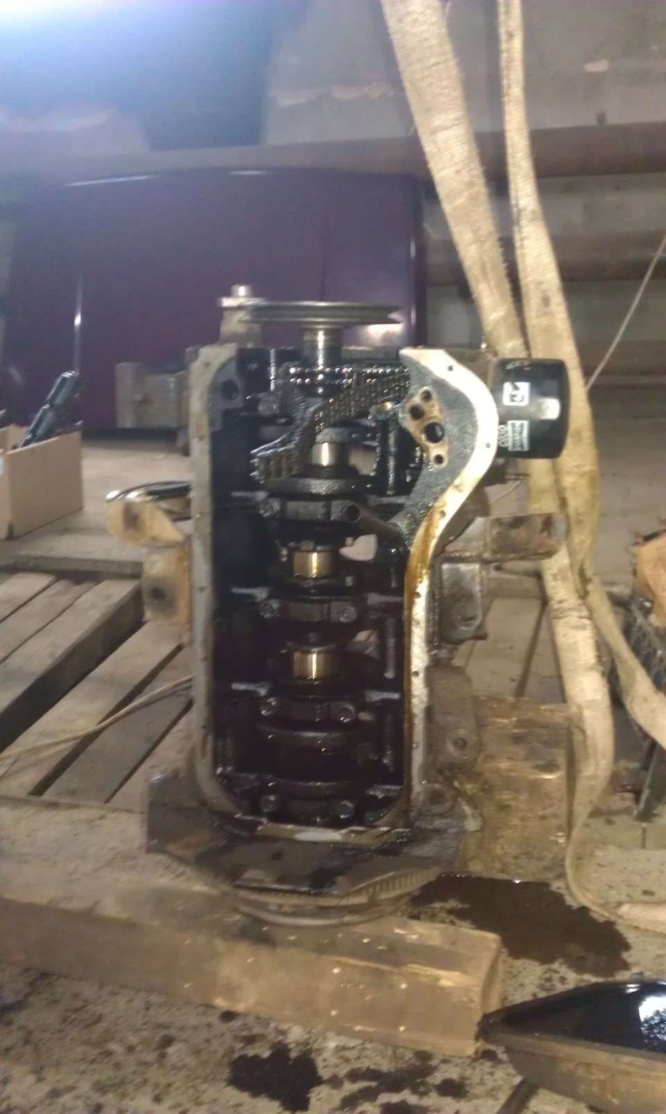

Привет всем. ну вот я и разобрал двигатель в поиске причины пожирания масла.грешил я на кольца и на маслосъемные колпачки…но вот причина оказалась совсем в другом, сперва даже и не увидел ее думал почистить кольца и собирать обратно, замочил поршневую на ночь и с хорошим настроением отправился домой) На следующий день стал отмывать поршни и вдруг что то отпало, подумал что сломалось кольцо сломалось, но это был кусок поршня((((((( Пришлось покупать новую поршневую да и все для капремонта…перебрал головку.и теперь обкатка) ну и фото проделанных работ…

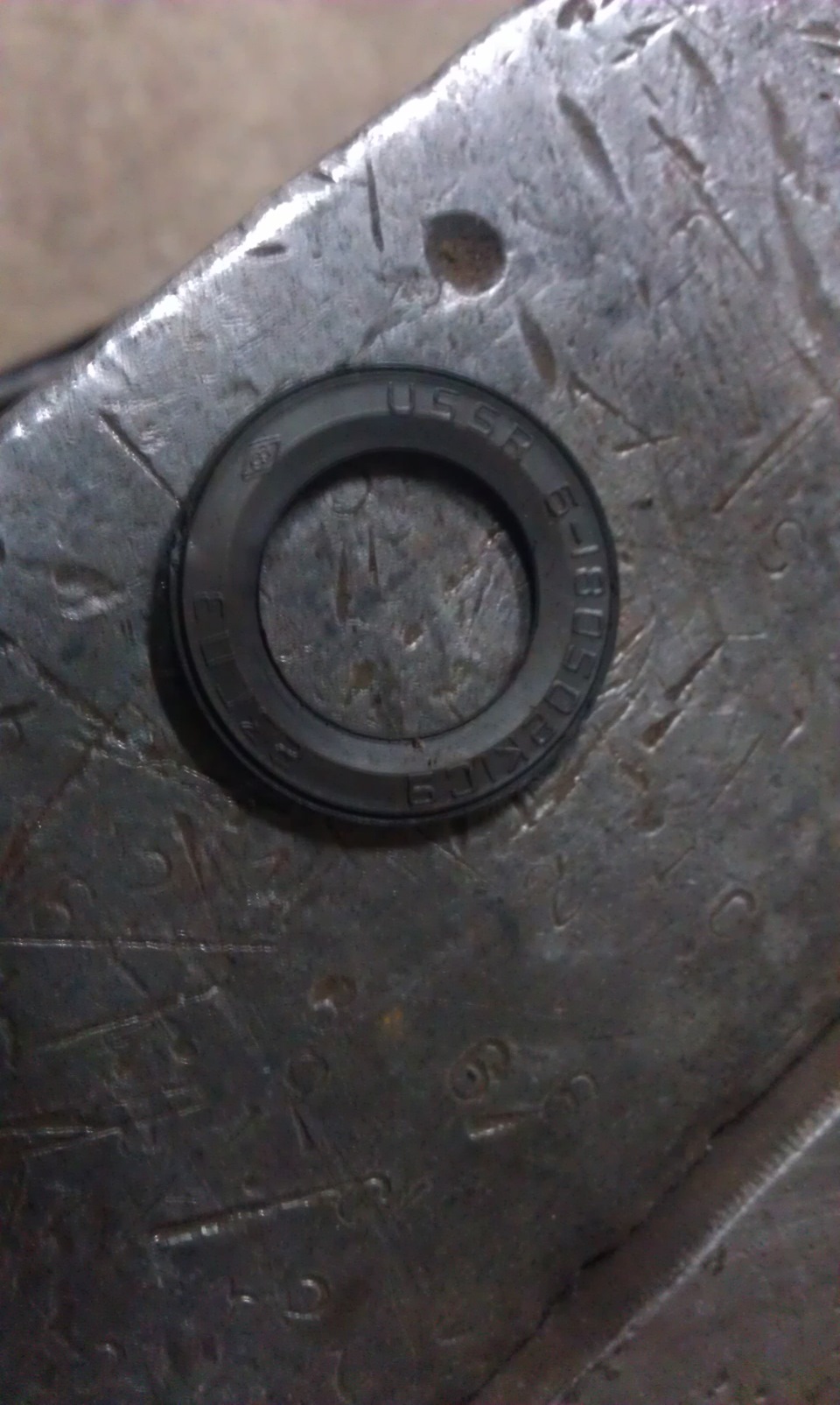

Запчасти на фото: 14302350

я тоже наивно полагал что разберу мотор, поменяю колечки и соберу… а оказалось, на 3-х поршнях из 4-х вот такие же куски отваливались. пришлось делать капремонт
да вот так оно и бывает)
кто то любил на 80ом кататься))
кто то просто движку сперва перегрел((
