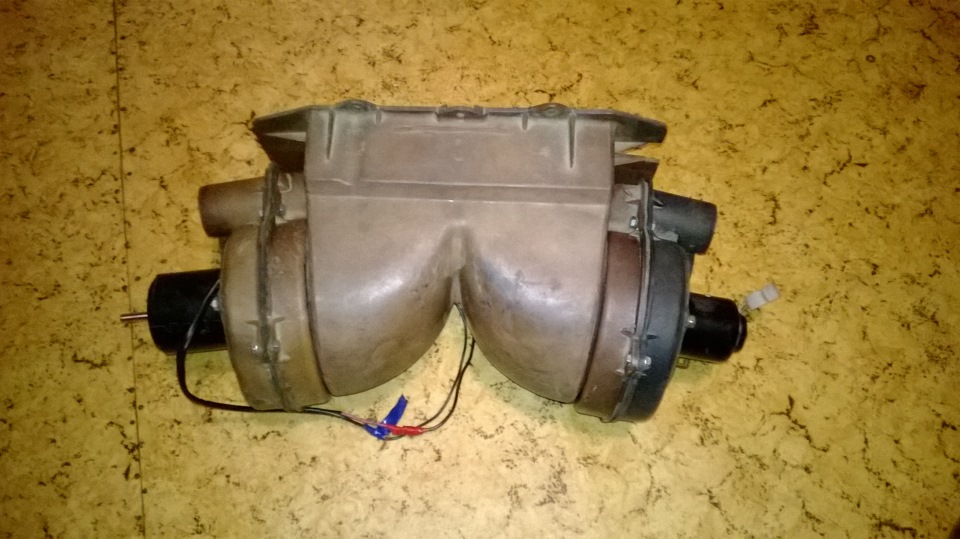

И так добрался я до своей печки. когда я купил эту машину предыдущий хозяин в силу своих возможностей перенес дворники в низ при этом пошел простым образом. так как трапеция проходит сквозь печку он решил не париться и просто снес крепление под корень и подвесил печку на (сопли) при этом загерметизировал подачу воздуха снаружи и постоянно потели стекла. и так преступим;
берем в соседнем РАЙПО печку ГАЗ 3307
из листа жести делаем короб воздуховода
режем, пилим, страгаем и клепаем
собераю печку переворачивая улитки. на улитках есть прорези для обдува ног, если оставить по заводскому то эти прорези будут смотреть в сторону мотора.
с другой стороной аналогично и собираю все вместе
и имею нижние дворники которые ни за что не задевают благодаря пологой конструкции .
