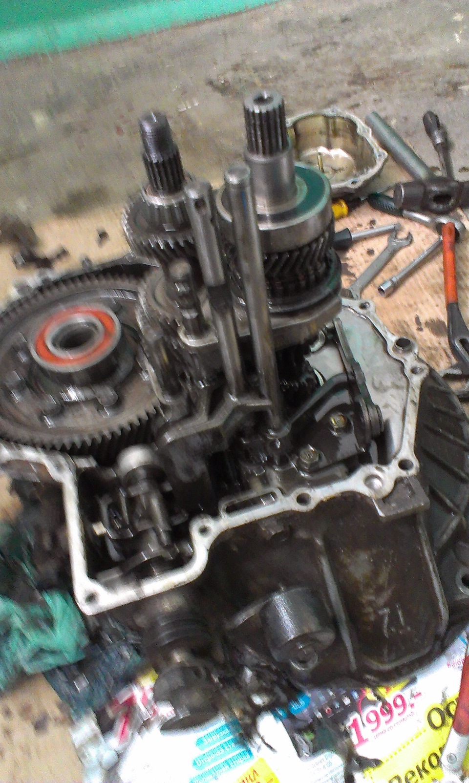

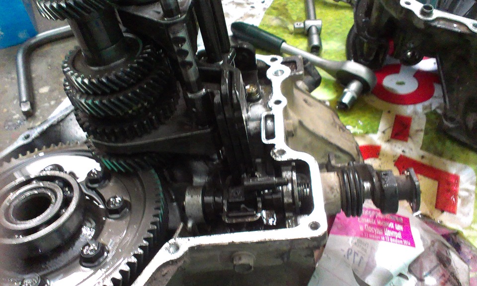

Много читал.Пишут разное.Одни говорят что подходят лишь внутренности, другие, что подходит полностью один к одному.
Так как за родную кпп просили от 20 до 34 тыс руб, что для меня дорого, я искал КПП С Матиза 1.0.
Спустя неделю поисков такая нашлась в Стерлитамаке за 4 тыс руб, + доставка до Уфы в 500 руб.
При снятии родной кпп авео обнаружили, что на кпп матиза нету креплений под опору Авео, которая втыкается в подрамник.+ та опора что находится под аккумулятором.
Решено было внутренности КПП Матиза перекинуть в корпус родной кпп Авео.
Собственно фото процесса.

причиной клина колес была шестерня на втором фото(вроде 5-й передачи), чуть позже скину ее фото.
