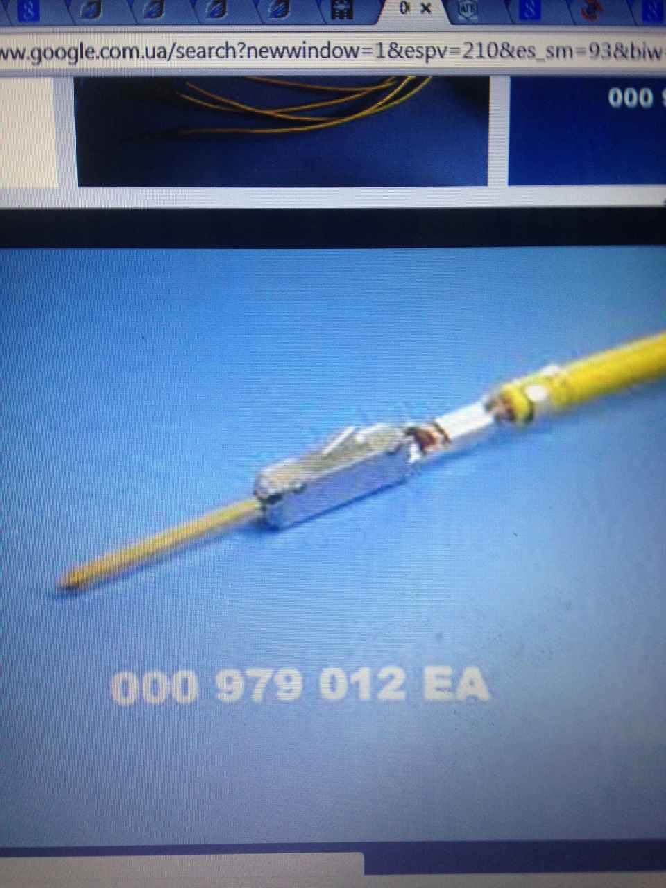

Контакты 4 шт. 000979012Е. — от 17 грн за шт. или бесплатно кто как найдет.

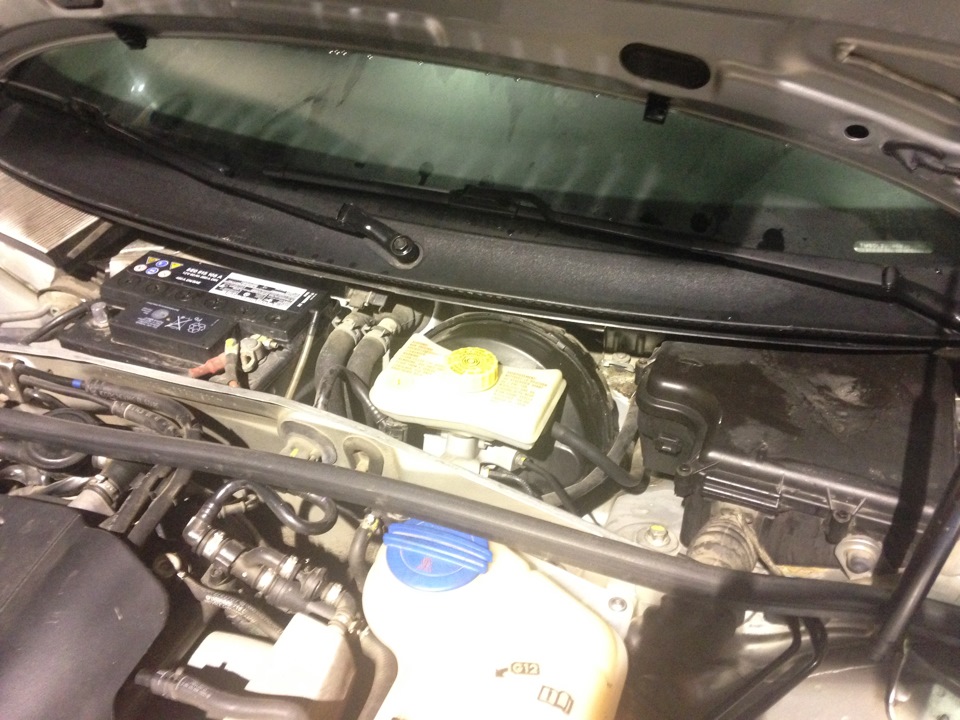

Итак начинаем все с отключения "-" клеммы акума.
Для этого надо снять защитный пластик.
[img]b-a.d-cd.net/b073b64s-960.jpg[/img]
ВНИМАНИЕ! Желательно оставьте открытыми двери, передние стекла — на всякий случай.

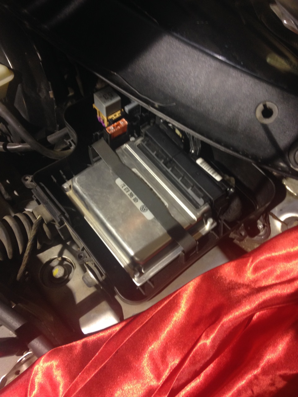

Откручиваем 5 шурупов
[img]www.a-j.ru/car/Cruise/ECU_box_cover.jpg[/img]
Далее Снимаем крышку и достаем блок с подкапотного пространства.
[img]host.justlan.ru/getimage/4de7da4bc66b0.jpg[/img]
Отщёлкиваем прижимную планку блока упраления и откладываем его в сторону.

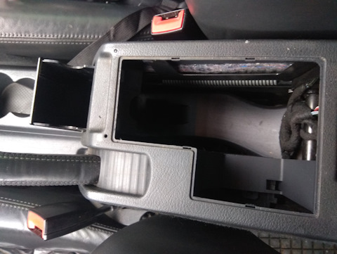

Дальше нам нужно снять нижний кожух торпедо, для чего откручиваем 4 винта и вынимаем его на себя (как-бы выдвигаем):
[img]www.a-j.ru/car/Cruise/Stowage_compartment.jpg[/img]

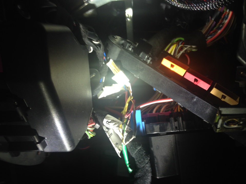

Далее, в левой части салона находим блок реле, откручиваем его (две гайки "С") и по-возможности убираем в сторону (не отключая провода).Верхняя часть А, нижняя часть В. Снимаетстя сначало В потом А. Блок реле состоит из двух частей и выглядит примерно так:
[img]www.a-j.ru/car/Cruise/Relay_carrier.jpg[/img]
Возможно, в этом месте будут расположены блоки нештатных охранных систем. Если они мешают дальнейшей работе — их надо также убрать.
Далее необходимо отрезать, снять хомуты которые держат основную проводку.
Однис слева вверху, на консоли как раз нашей планки — одноразовый, раскусываем. второй справа, тоже на планке, многоразовый, просто надавил на защетку с обратной стороны круглогубцами.
Далее работа виртуозная. Проделывать лучше вдвоем. но задача вытянуть блок к педалям.
Вот так :)
[img]www.a-j.ru/car/Cruise/P3180030.JPG[/img]

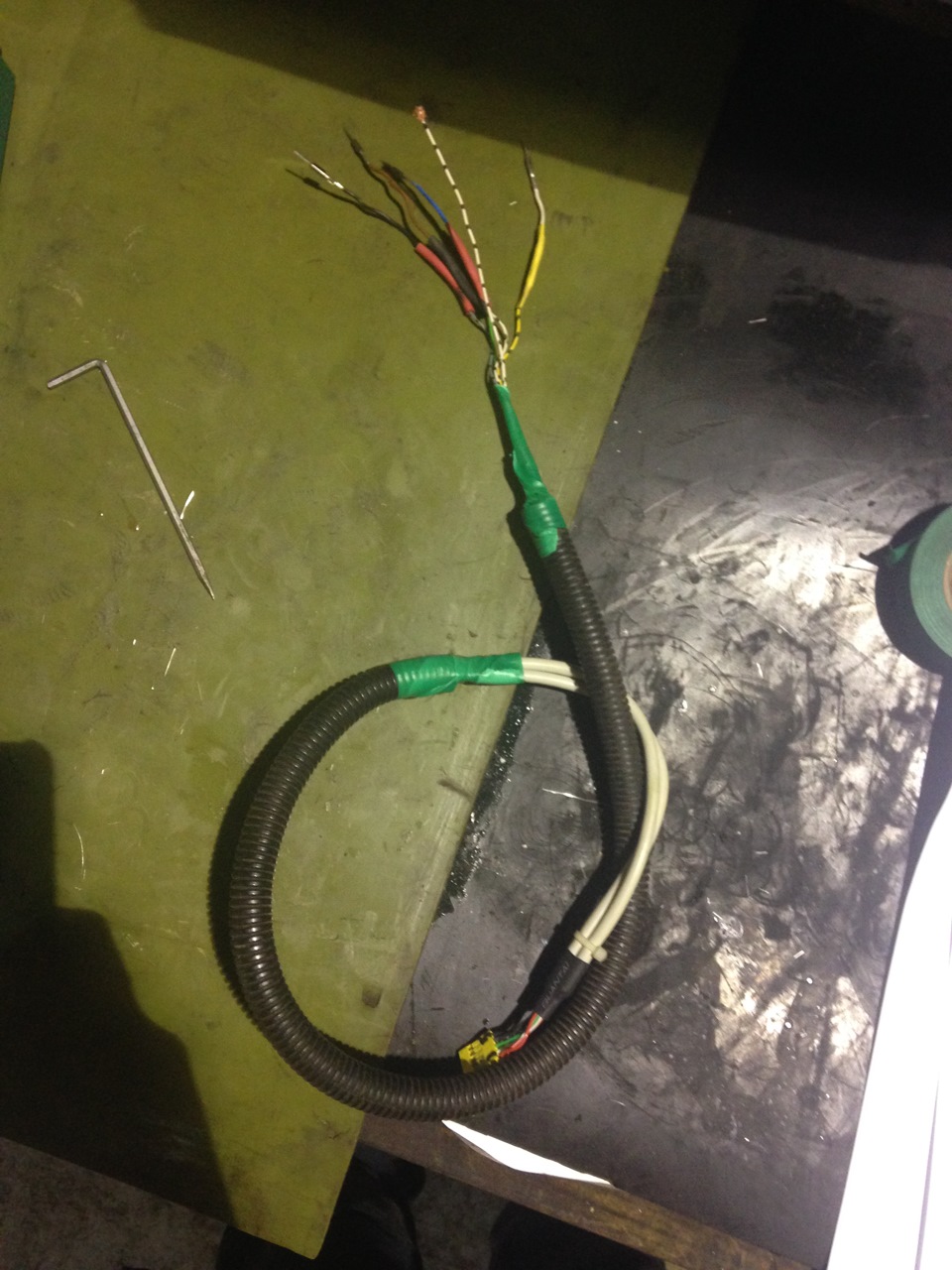

Мой шнурок который я сделал выглядит так: имеет длину 60 см.
[img]h-a.d-cd.net/9473b64s-480.jpg[/img]
[img]f-a.d-cd.net/2c73b64s-480.jpg[/img]

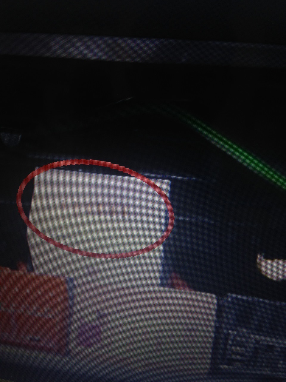

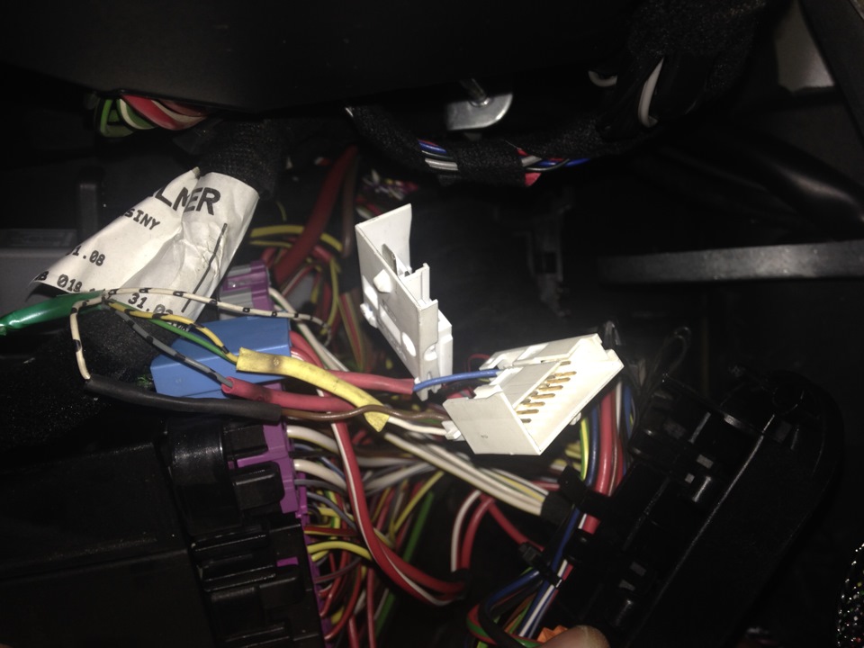

Вот куда мы будем все это вставлять:
[img]i205.photobucket.com/albu…k/poprawione0017.jpg[/img]
[img]i205.photobucket.com/albu…k/poprawione0019.jpg[/img]
[img]i205.photobucket.com/albu…k/poprawione0020.jpg[/img]
[img]i205.photobucket.com/albu…k/poprawione0021.jpg[/img]

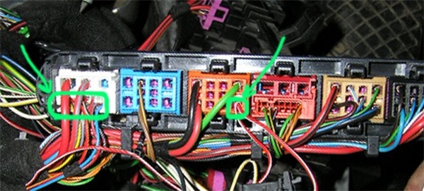

Кстати 6 пин с ручки можно подсоединить сюда.
[img]i205.photobucket.com/albu…k/poprawione0024.jpg[/img]
[img]s019.radikal.ru/i600/1306/d9/5be31287f7a4.jpg[/img]
Но я подсоединил вот сюда:

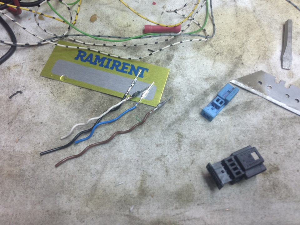

Теперь нужно запитаться на какой-нибудь "+" оставшимся красным\белым проводом. Сдёргиваем фишку с коричневого разъёма. Конструктор предполагал вставить пин с ответвлением взамен имеющегося в нижнюю часть, как и в случае с белым разъёмом, но мне не удалось добраться до фиксаторов, чтобы вытолкнуть её из планки. Поэтому проделал эту процедуру с верхней частью разъёма (электрической разницы ни какой — только в расчёте если понадобится всё разбирать до голого кузова, один проводок будет мешать :) ).
Вытаскиваем "маму" из пина 8 (чёрно-красный провод): сдвигаем сиреневую вставку поджав фиксаторы с двух сторон
[img]host.justlan.ru/getimage/4de7da53c6c07.jpg[/img]

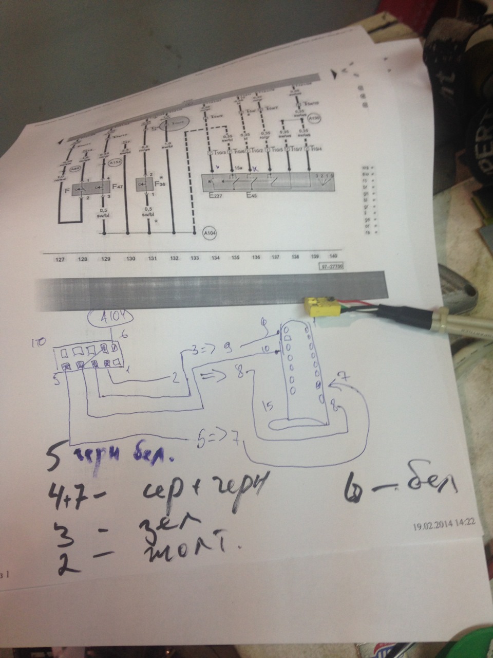

Вот наш второй разьем T15a, куда мі будем подсоединять наши пины.
[img]s48.radikal.ru/i120/1106/b2/2778214c93b4.jpg[/img]
2-й пин в разъеме ручки Т10 подключается к 8-му контакту разъёма T15a
3-й пин в разъеме ручки подключается к 9-му контакту разъёма T15a
4-й и 7-м пины в разъеме ручки спаиваются вместе и идут на 10-й контакт разъёма T15a
5-й пин в разъеме ручки идет на 7-й контакт разъёма T15a
Ну и, наконец, 6-й пин — на "+"
Вот так:
T10 T15a
2 --------------- 8
3 --------------- 9
4 --------------- 10
5 --------------- 7
7 --------------- 10
Моя схема:
[img]h-a.d-cd.net/a473b64s-480.jpg[/img]
Более детальная схема:
[img]passat-b5.ru/attachment.p…d=47373&d=1329063290[/img]
