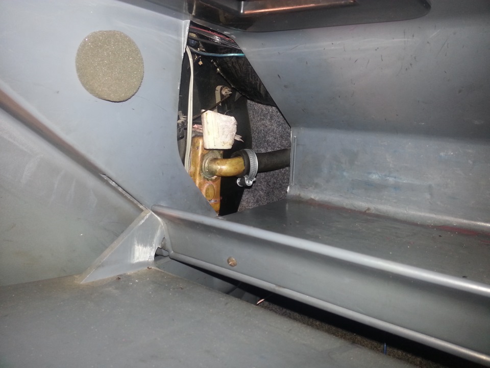

Подняв пассажирский коврик увидел большую красную лужу
Это был антифриз потёкший через радиатор печки. Решено было менять и его. Нашёл в интернете и заказал медный радиатор печки (2250 рубликов).
Патрубки медного радиатора припаяны к бачку, а не прикручены через прокладки, через которые собственно и вытек весь антифриз. За одно купили и новые свечи =)

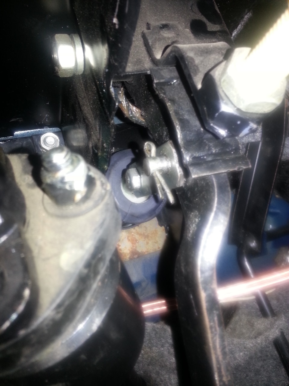

ВУТ установлен через переходную плиту и длины штока в 115 мм не хватает до педали тормоза. Были сделаны удлинительные пластины из распорных планок ваз 2101 (2 штуки).

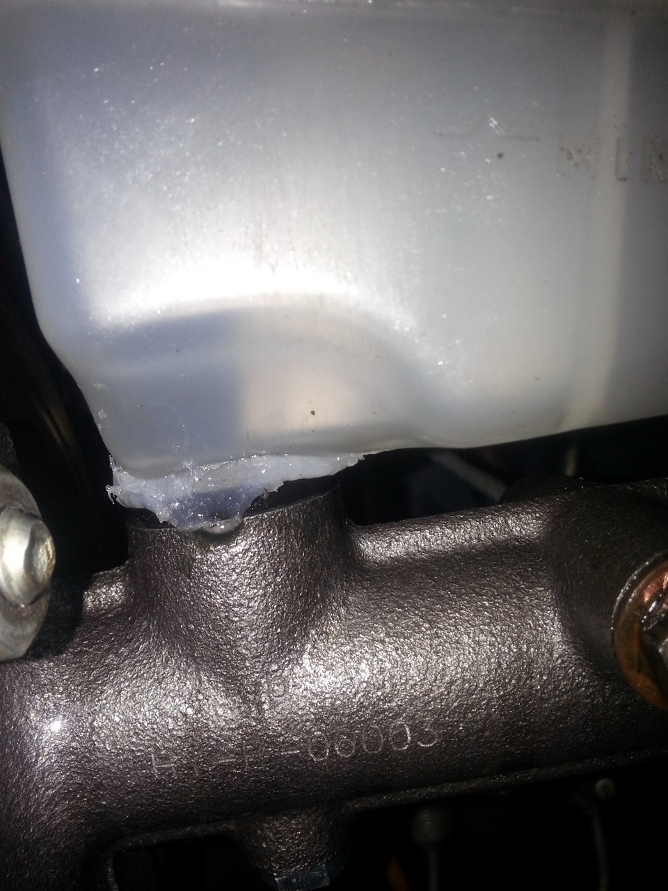

Столкнулся с проблемой, что тормозная жидкость подтекает из под бачка ГТЦ. Вытащил бачок, промазал герметиком и вставил назад.
Тормоза были успешно прокачаны, выравнено давление в сигнальном устройстве и BINGO!
Настала очередь радиатора. Слил антифриз из двигателя, но всё равно он там остаётся, паразит. Вытаскивал радиатор через бардачок. Открутил пару саморезов и отогнув его в сторону получил доступ к радиатору печки, отсоединил старый радиатор. На пол пролилось ещё с 0.5 — 1 литр антифриза. Накладки виброзащитные со старого радиатора совсем не хотели клеиться к медному, по этому просто уплотнил ими отверстие вокруг нового радиатора.
Подсоединили шланги, затянул хомуты, залил новый красный антифриз в расширительный бачок и выгнал весь воздух из системы охлаждения. Заведя мотор, довел температуру до 90 гр. Ура, печка начала снова меня греть.

а от чего этот медный радиатор печки ?
Радиатор ижевский. В поиске яндекса или гугла "радиатор печки медный иж 2126"

А что за переходная плита? Сейчас обычно делают из кронштейна 213 сразу обрезая его под шток.
Не помню уже. Отец делал и давно это было. От жигулей каких-то.
