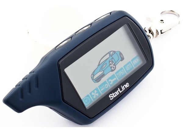

На днях перестала работать сигнализация на расстоянии свыше 10 м. Прописал заново брелок не помогло. Поехал в свой любимый магазин, дали новый брелок

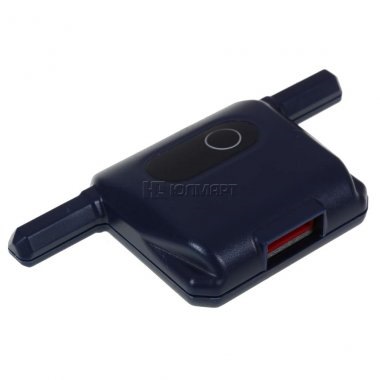

Прописал его не помогло. Говорят нужно попробовать заменить антенну. Но в наличие ее нет. Уехал огорченным. И вот сегодня приехала антенна. Приехал забрал поставил. Не работает вообще, а оказывается нужно снова прописать брелок и антенна словится с ним. Прописываю… Отхожу — работает, еще дальше, ещё, ещё и ещё — о чудо везде работает даже очень далеко работает)))
И Улыба как обычно до ушей — поехал дальше.
Теперь мы с моим железным другом на связи)))
Так что если у вас перестала работать сигнализация на далеком расстоянии — пробуйте менять антенну!
Всем МИР!

хорошо что пригодился опыт. Но сперва попробуй "свежую" батарейку.
Да нее, батарейку менял.
Значит полюбас антенна!

Такая же проблема метров сто и усе . может тоже попробовать антенку заменить .
Попробуй в магазине взять и прописать. Если не получится вернешь. Хотя 100 м это нормально, может просто батарейка подсела, попробуй с новой батарейкой — я их штук 5-ть поменял)))
Попробую батарейку заменить . А как антенна прописывается ?
памятка на сигналку должна быть, но сперва обязательно попробуй батарейку сменить — этто первая причина!
