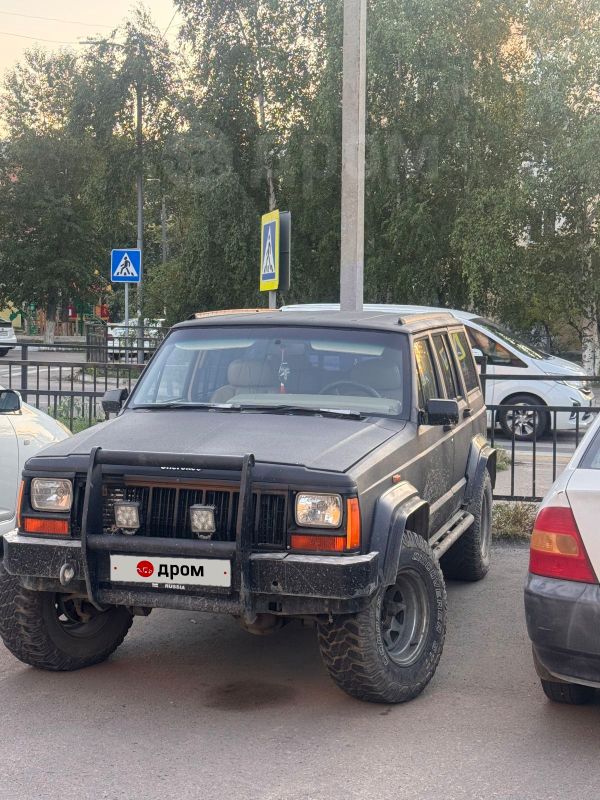

Тягачем будет выступать мой " Кирпич"- джип чероки…
Понятное дело, что телега будет офигенским якорем, но лазание по серьезным говнам с ним не планируется- больше как экспедицинно-кемперный вариант для дальняка.

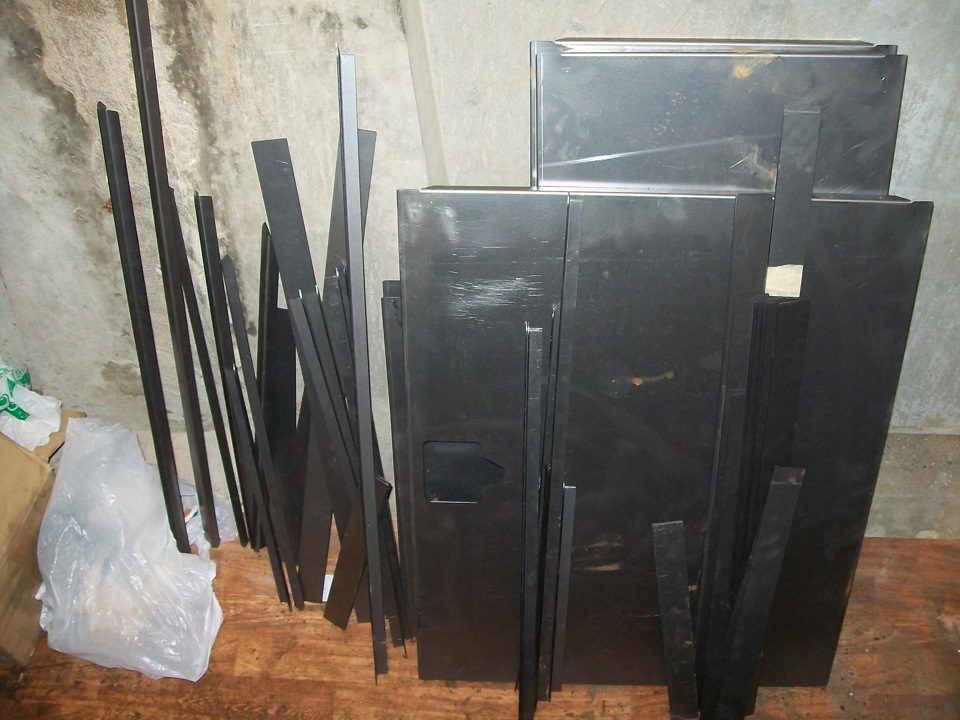

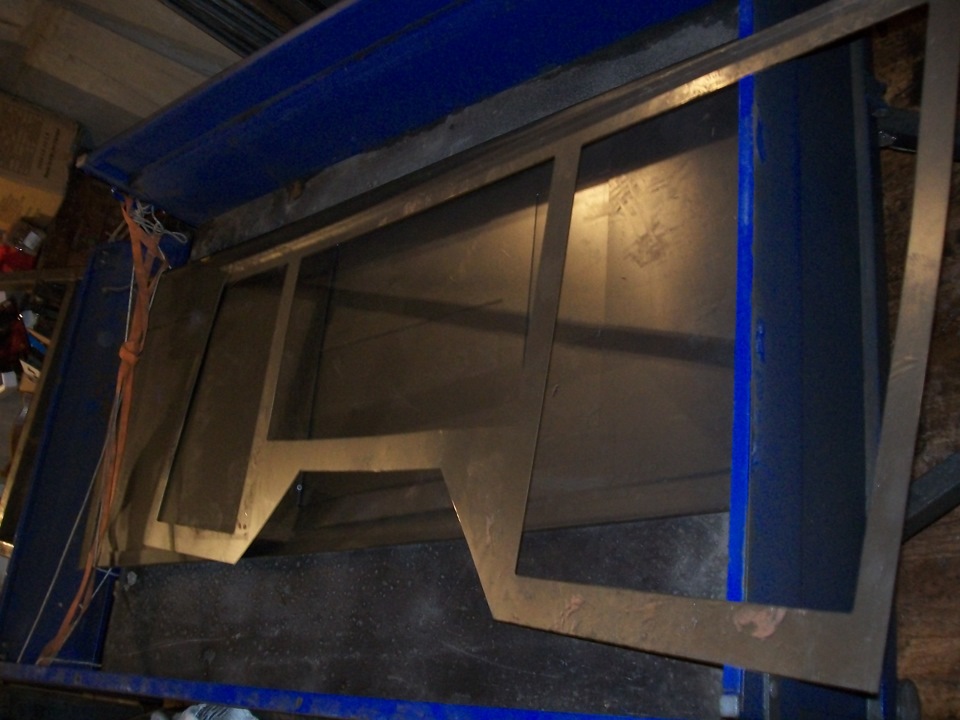

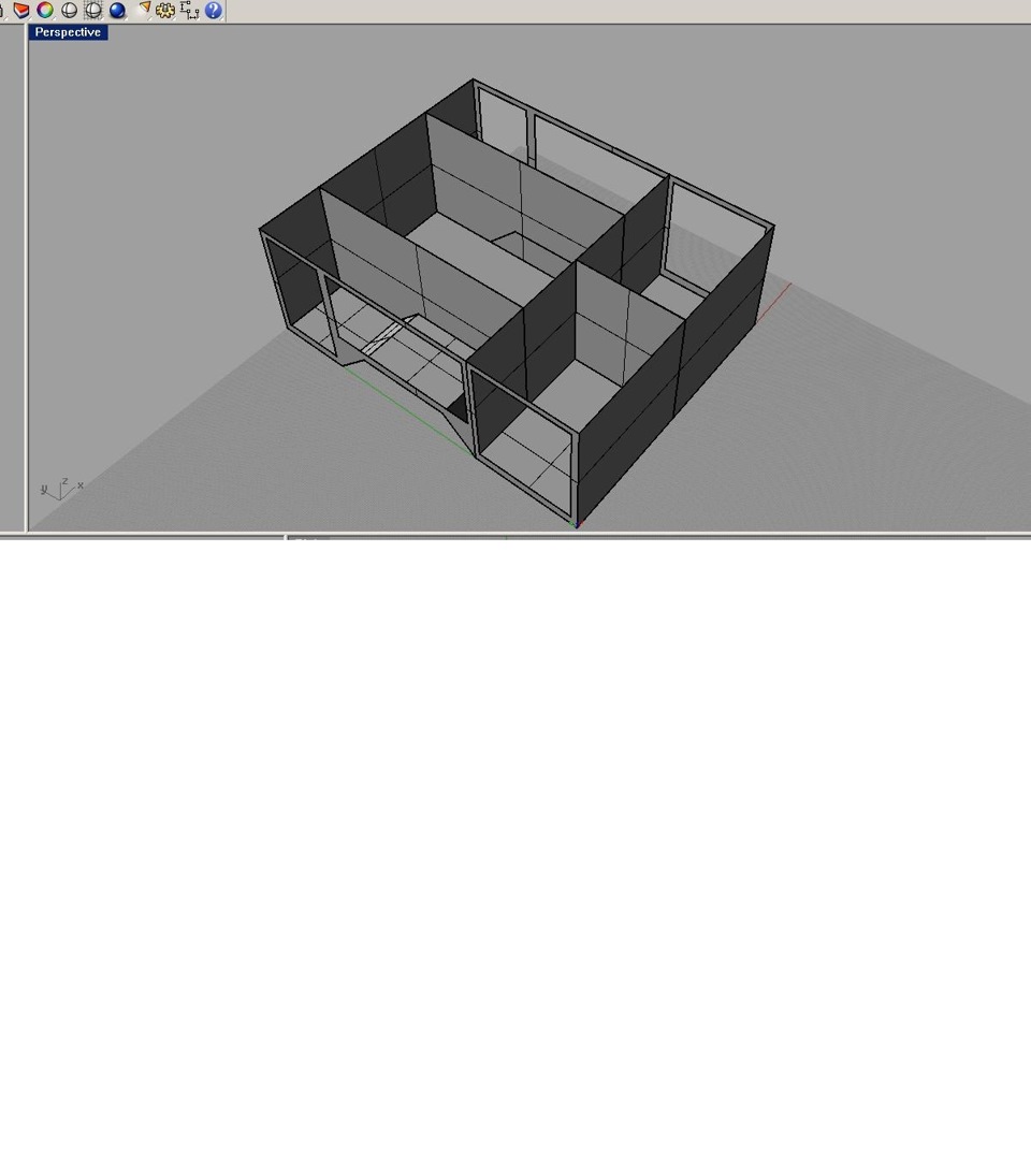

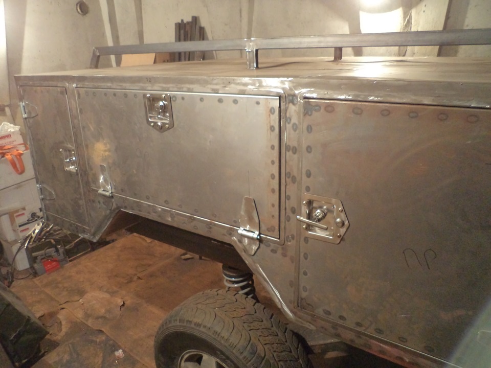

Кузов был спроектирован мной с другом и разработан в металле специалистом по металлообработке на предприятии для лазерного раскроя и гибки металла…
Спустя некоторое время- около дух месяцев ожидания настройки лазера и прочих технических процессов на предприятии, металл был раскроен и согнут… Вырезаны технологические отверстия под замки и прочее…
Сгонял за изделиями на другой конец нашей "Пробкостоящей"…

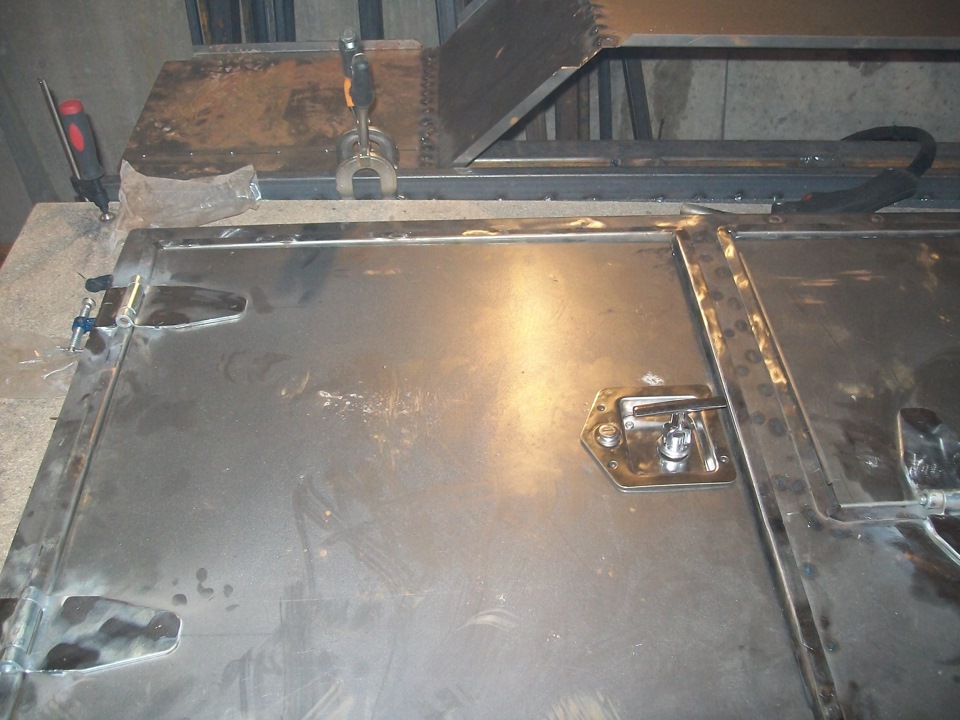

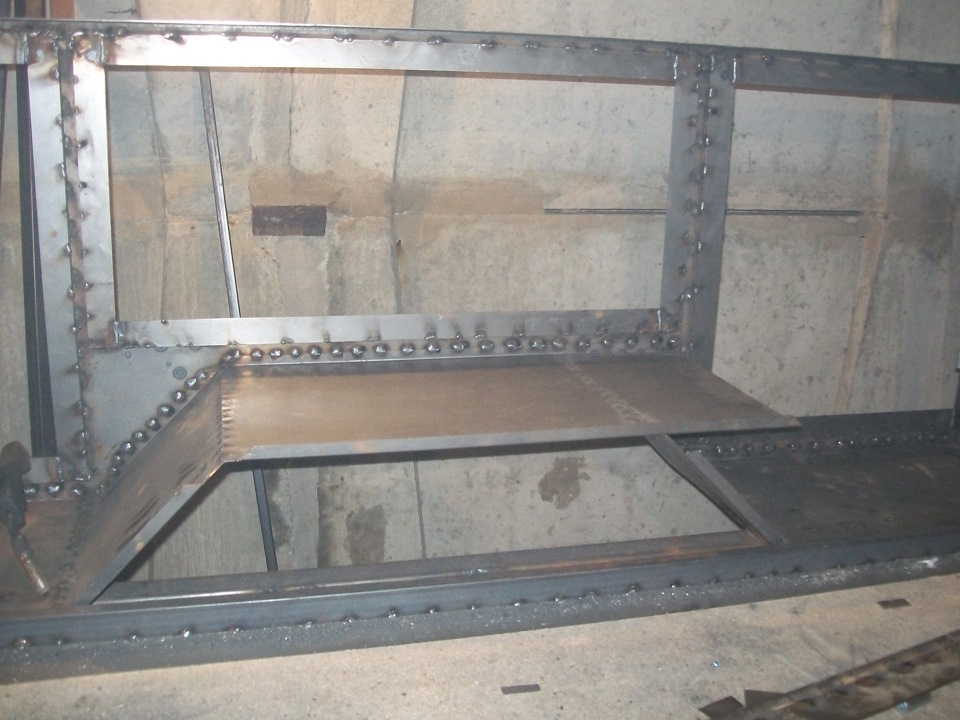

Технолог спроектировал сборку под точечную сварку или сварку полуавтоматом, но с засверливанием отверстий и последующей сваркой… По этой причине, для облегчения своей работы, приобрел сварочные клещи для контактной(точечной) сварки -самые дешевые. И тут же, как всегда бывает, у друзей нашлись более мощные … И за даром…на прокат…
В выходные начну сборку кузова, работа предстоит интересная и геморойная…

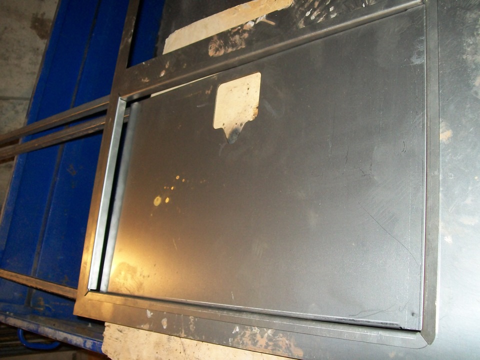

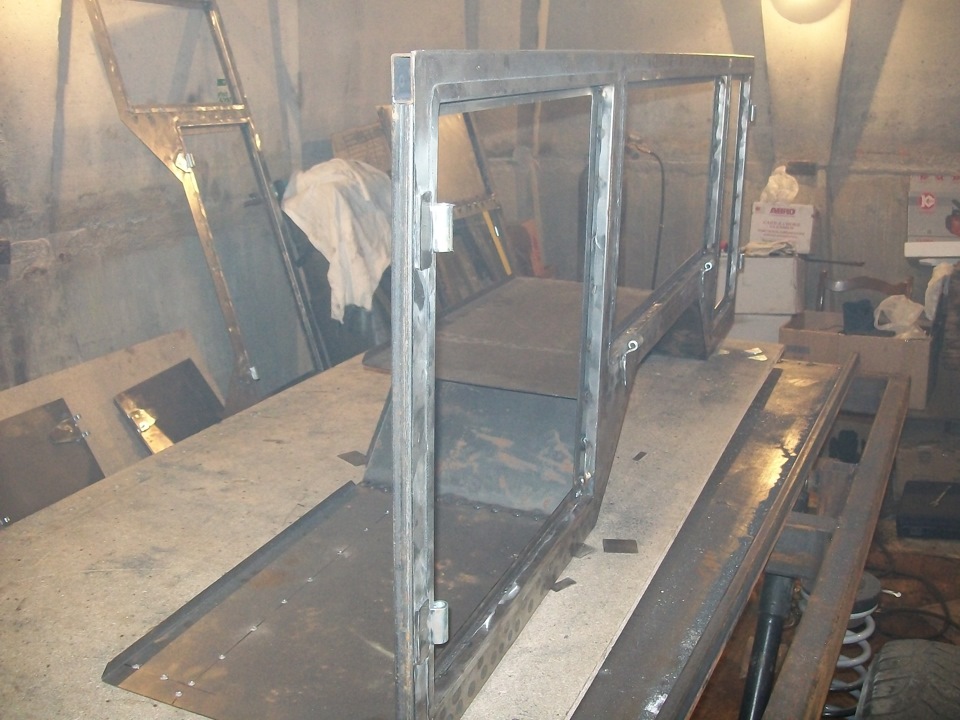

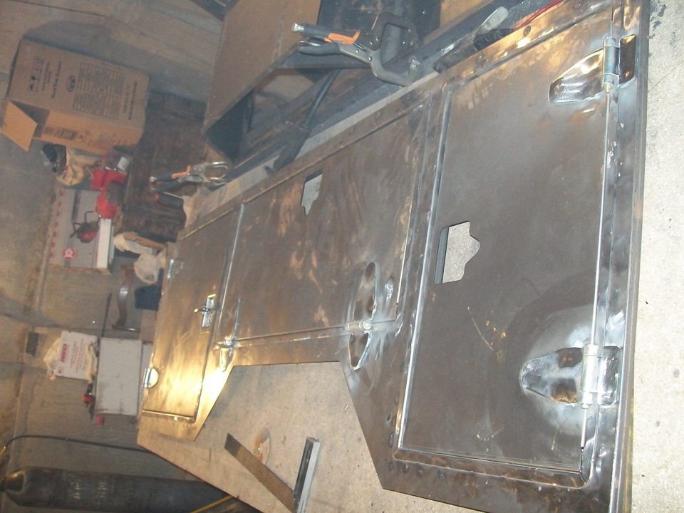

И так, на прошлой неделе, в прошлые выходные, были собраны боковые панели, усиленны. Точечная сварка очень сильно облегчила жизнь, с ней получается и проще и красивее. Но все де полуавтомат во многом удобнее!
Петли к двецам решил крепить методом засверливания отверстий и приваривания- иначе, болтами — неудобство в том что болты попадают на стенки профилей, а это гемон.
Петли шприцуемые и разборные, поэтому, думаю, проблемм не будет с ними. А там посмотрим.
Ждем очередных выходных… Дальше больше и тяжелее…

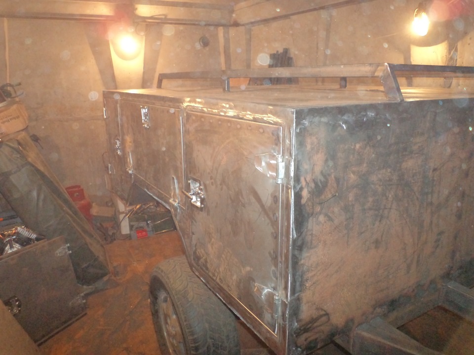

Ну вот немного изменилось…, готовимся к окраске.
Грунт будет" барьер цинк", а основная Раптор…

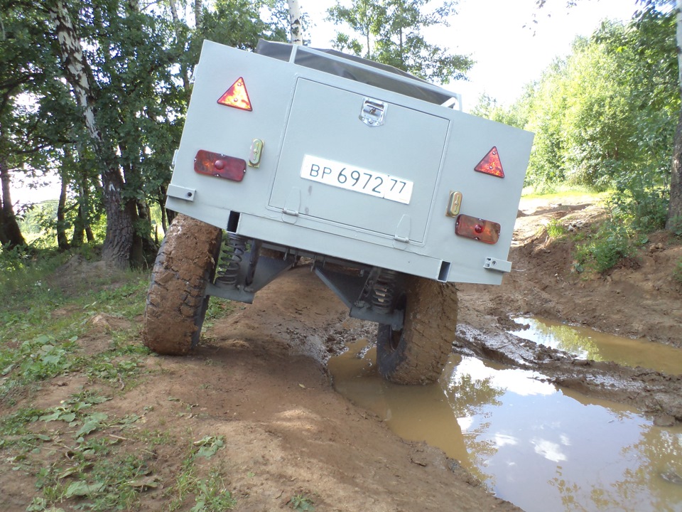

Еще нужно поиграть с пружинами, так как я явно переборщил-думаю от класики жигулей будет в самый раз( от нивы много сильно), и разжиться колесами…
Проект временно приостановлен — ремонтирую ДВС на Кирпиче…

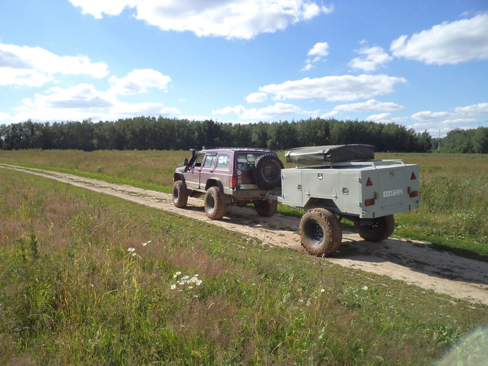

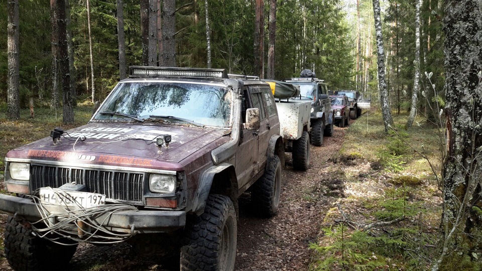

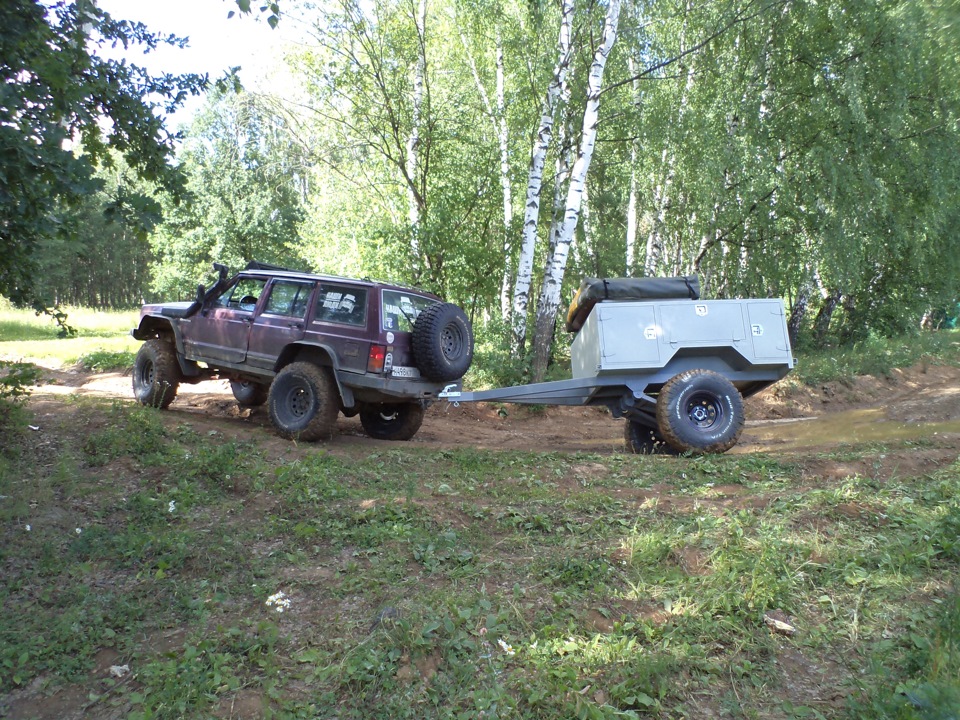

Провел тест-драйв прицепа…, вроде все нормуль. Возможно прийдется пружины пожестче поставить. В идеале поставить тормоз наката, машине прилично тяжелее остановиться.
Вот фотки, даже грязь нашел…
Нужно поставить расширители арок и брызговики. Изготовить " говноловушку" от летящих из под колес тягача грязевых кусков…

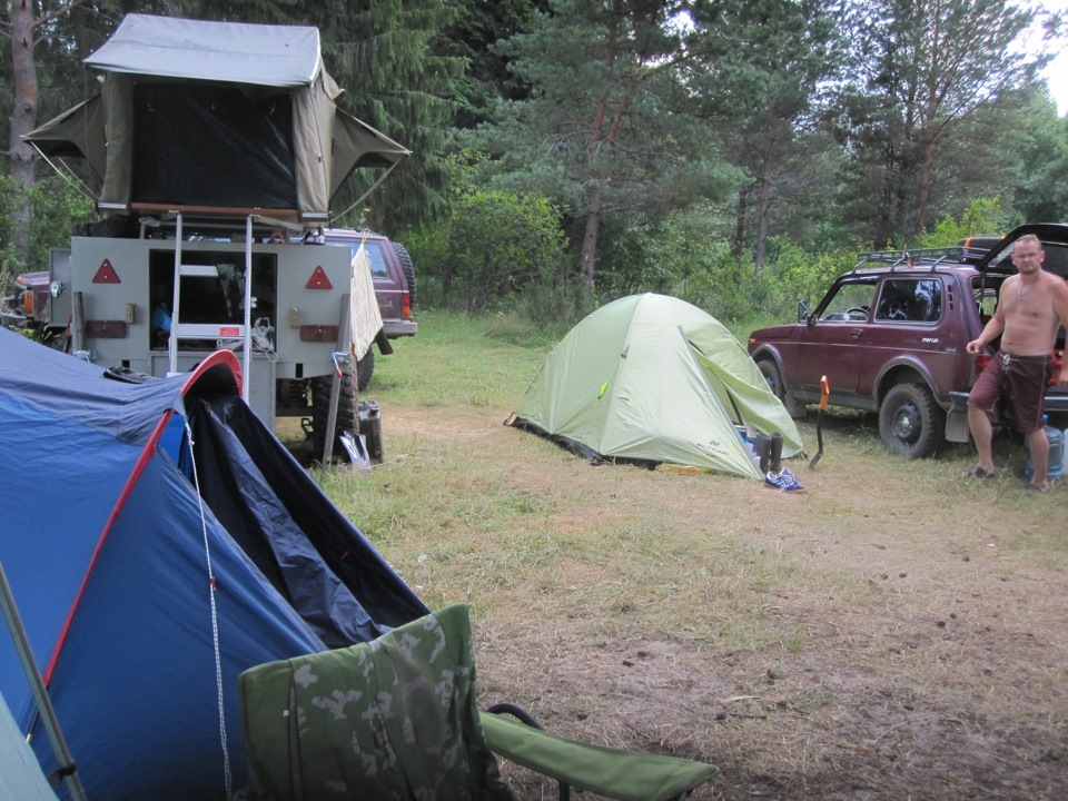

Провел полевые испытания и достаточно дальний выезд 150 км, все хорошо, нужно додумать брызговики и защиту от грязи летящую из под тягача… Получилось удобно и быстрый лагерь, как и планировалось. Удобно спать…
