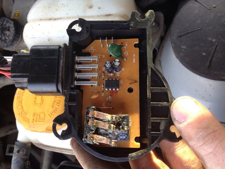

короче началось все неделю назад. При включении противотуманок (там стоит ксенон)
был какойто не понятный звук как будто что то коротит. думал блок розжига накрывается. и вчера включаю значит туманки и херакс лампочка разгорается моргает и тухниет и при этом этот чертов звук и дворники сами по ебе дергаются сукины дети. сегодня решил разобратся с той мудней. выяснил что этот звук идет от моторчика стеклоочистителей. снял все пласмаски добрался до моторчика. снял с него крышку . и смотрю там малеханькая релюшка сгорела думаю отлично она попер значит в магаз. везде конечноже предлагают купить новый моторчик да еще и под заказ да еще и бл@ть цена его 2200 .
охерели совсем говорю и ухожу. и как человек плохо дружущий с паяльником еду в "Радиопрофи" говорю так и так смогете? мне говорят без Б Сань! купил релюху за 30 рублей и мастеру отдал 100 и того 130 руб. и там эта релюха запяна тоесть пришлось резать крышку чтоб до нее добратся. ну все сделали еду домой. приехал поставил все запаял дырку и херракс опять тож самое тут я думаю дай ка поменяю местами блоки розжига и короче все вы поняли это был блок розжига завтра попру за новым
