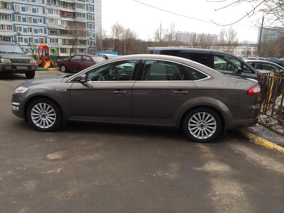

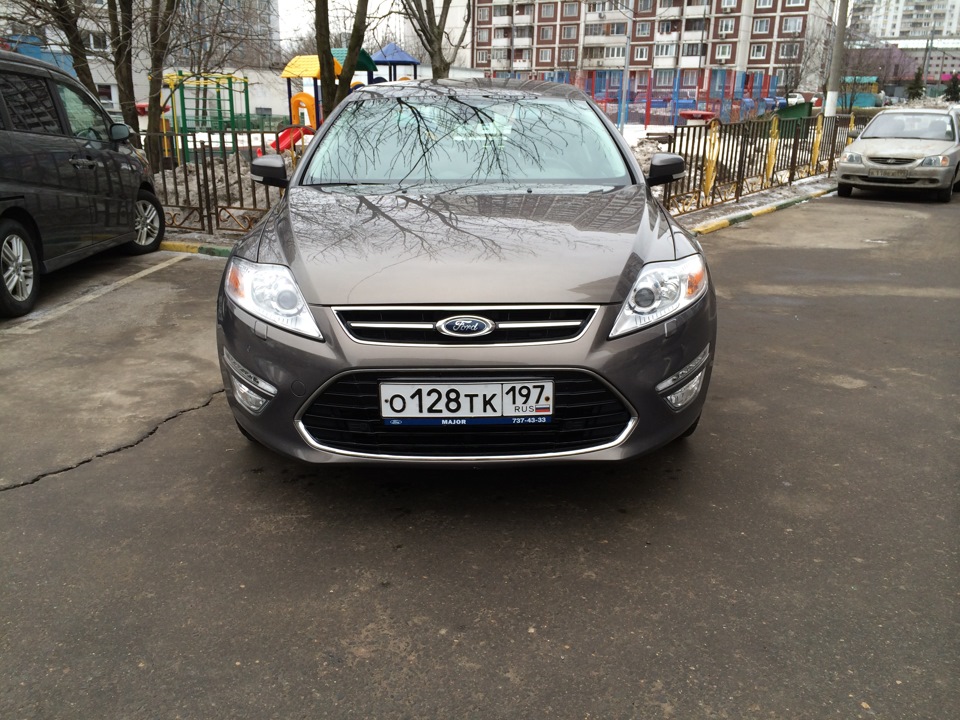

вот так мой красавец выглядит чистым

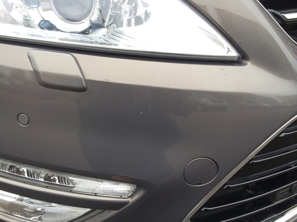

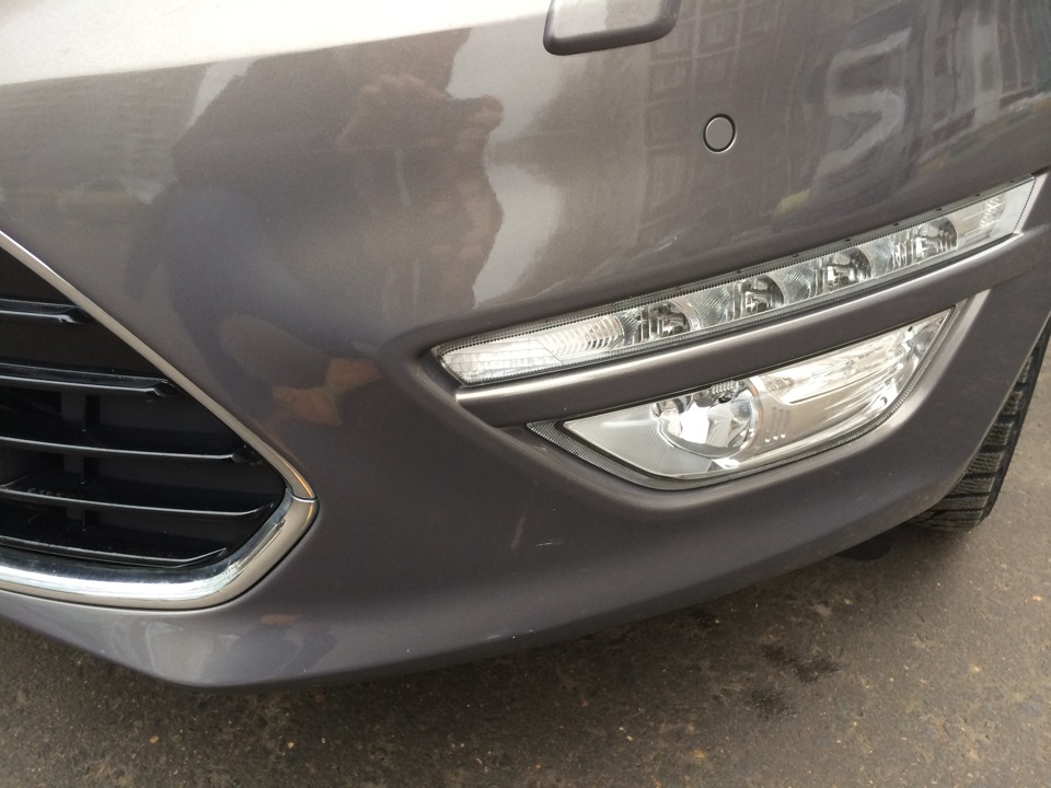

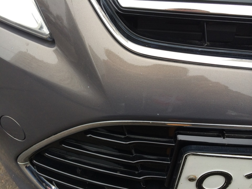

а вот сами сколы. видно конечно плохо, но видно…
потом я и на капоте их нашел, но уже расстроился и не было никакого желания фотографировать.
спросил смогут ли такое заполировать и получил отрицательный ответ:(

У меня картина со сколами один в один, тем более я в день 100км проезжаю по КАДу, поэтому скорость большая и летит всякая дрянь! Пол года назад, когда машину покупал, не было ни единого скола, сейчас картинка один в один как у тебя, с 10-к беленьких точек. Но я не парюсь по 2-м причинам. Первая — бампер это расходний. Мне на него вообще плевать. Я его по каско покрашу и будет как новый. При продаже на железо смотрят, крашенным бампера это вообще ерунда. Фары всегда можно полирнуть. Вот капот уже более жалко, пока там вроде сколов нет.
Кстати у меня тоже, как тут уже выше писали, есть набор для подкраски, там 2 карандаша, с краской и лаком. Лак я не трогаю, беру только тот что с краской, зубочистку (просто кисточка в комплекте жирная слишком) и макаю её и по чуть чуть эти точечки убираю. Видно потом — если только под лупой изучать, микро неровность. Но белый цвет пропадает. Краска то родная, аккурат его покрывает. Главное не переборщи и на заляпай)

сколы и у меня есть, но совсем чуть чуть. Странно бампер без сколов, а на капоте появляется, насчитал 4 за 1,5 года эксплуатации. Подмаж краской, с помощью зубачистки.

Из-за сколов в перекрас?)))Потом продавать будешь с трудом…У любого ОД есть набор для подкраски в оригинальном цвете, возьми сам подкрась.Как по мне так уже поздно клеить плёнку, если б изначально то да…А так видно что машина ездит)))
