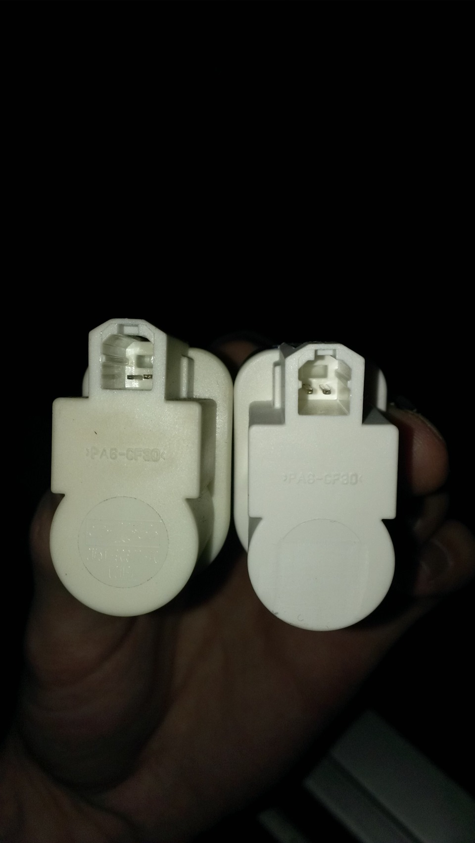

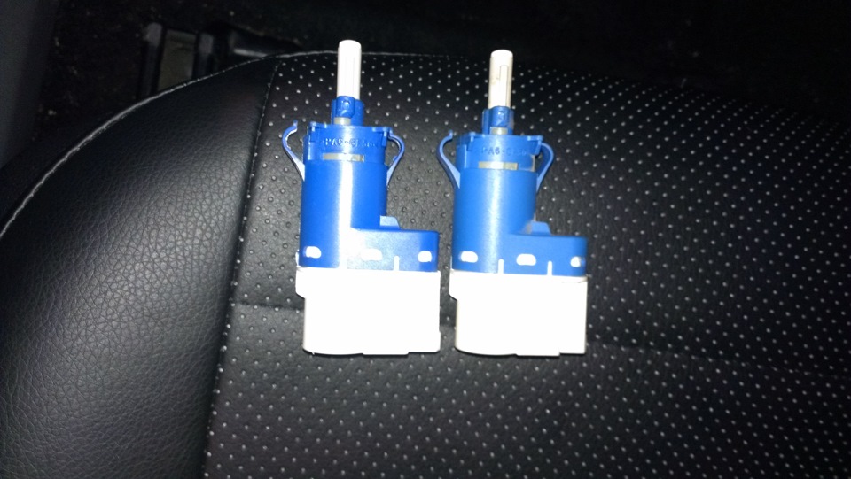

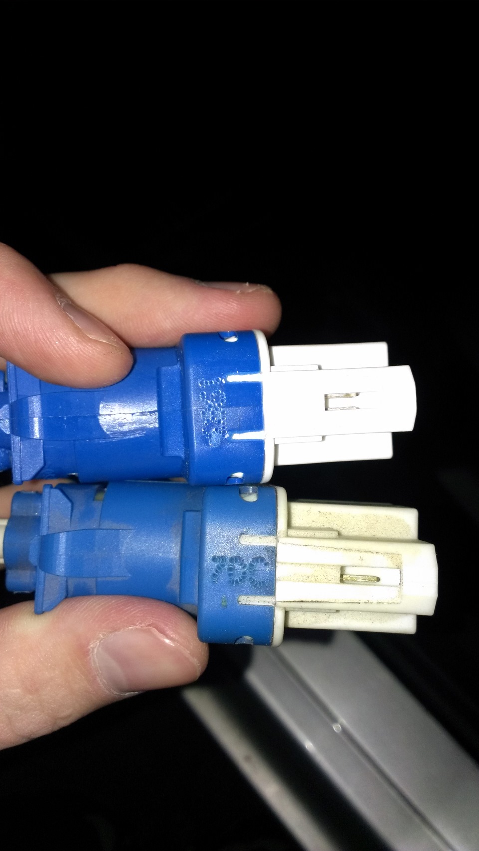

казалось бы херня делов, пошел заказывать у знакомого. и каково было наше удивление когда мы поняли что таких датчиков-лягух там ДВА! один на РАЗмыкание, другой на ЗАмыкание. ну…по логике вещей если не горят, значит не замыкается, следовательно нам нужен на ЗАмыкание. заказал HELLA, рублей 500 вышло и после работы пошел разбираться. кстати, навскидку инфы не нашел ни в клубе ни тут.может подольше надо было искать.короче сделал сам
итак, лезем под педаль тормоза с фонарем, видим эти два датчика. ПЕРВЫЙ — черный, на РАЗмыкание, чуть выше БЕЛОСИНИЙ — на ЗАмыкание, он то нам и нужен. но снимать придется оба, тупо не подобраться. а снимается все очень просто. ПЕРВЫЙ крутим немного ПО часовой, ВТОРОЙ — ПРОТИВ часовой. отсоединяем, меняем, ставим на место.
но проблема не исчезла, решил скинуть клемму, потом завести и вуаля) ошибок нет, стопы на месте)
