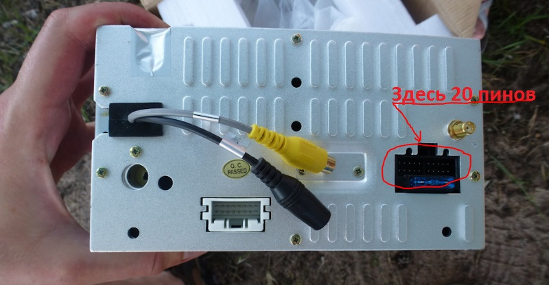

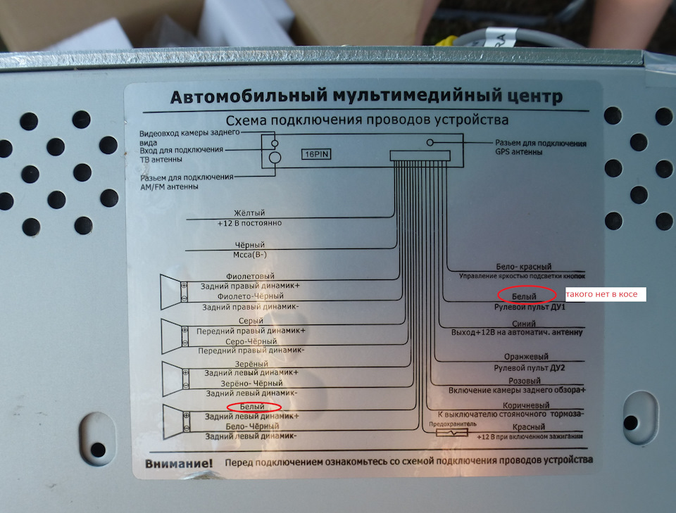

Как куда какой провод идет
Скинь распиновку фишки под сабвуфер и все остальное

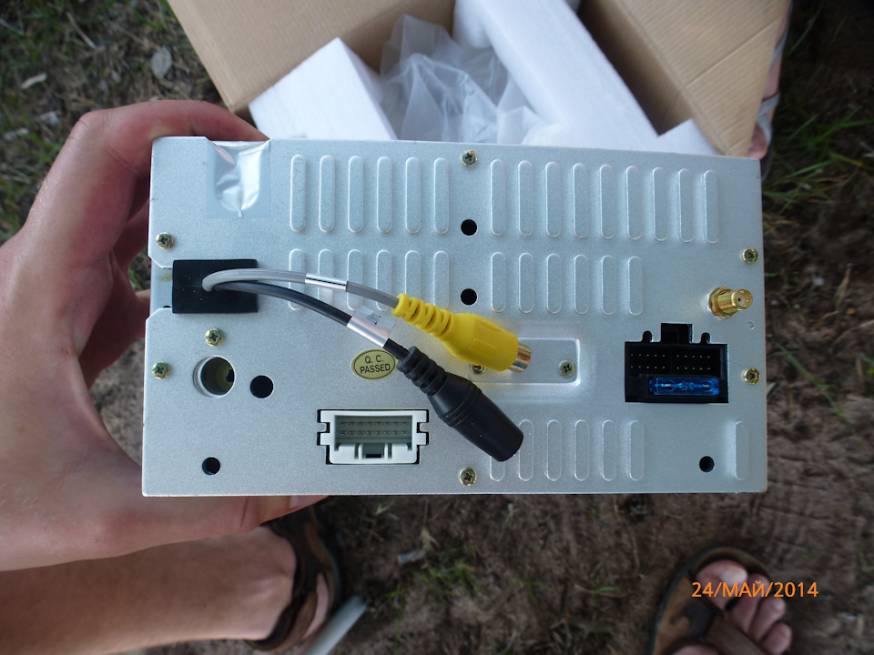

сама новая магнитола
вот коса Treelogic
разъем Treelogic

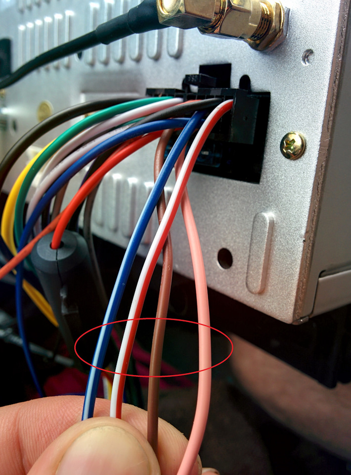

ну тебе ещё три провода в фишке не хватает. посчитай количество проводов на самой косе.
вот смотри — это разъем новой магнитолы, и осталось 4 незадействованных провода

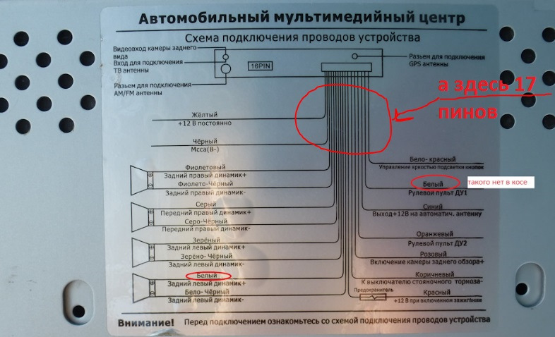

красно-белый — подсветка (ненужно), розовый — включение камеры (ненужно), коричневый — ручник (ненужен), бело-синий — ? я думаю это "Руль ДУ1" (по схеме)…
ну зная наших братьев меньших (китайцев), то всё возможно, попробуй подсоединить. только в начале попробуй подсоединить через контрольку, а то малоли (с одной стороны + а сдругой -) и замкнётся там не дай бог
у не так было?
ну я ставил другую магнитолу (incar) была похожая ситуация. пришлось всю косу звонить, что на машине, что на магнитоле. в итоге провода не было выведено. пришлось паять его с платы и выводить отдельно. И там было намного напудреней так как управление над магнитолой ещё было и с задних сидений пассажира

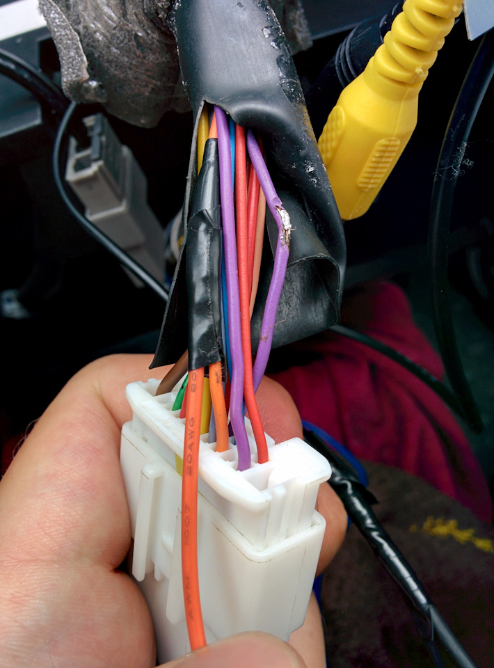

я купил ответную часть белого разъема (который от машины идет), но в ней нет штырьков для подключения руля, поэтому провода на руль я спаивал напрямую к косе от машины
разъем машины
на машине идёт два провода-это управление разделено на две позиции( громкость и переключение входов)
и (переключение треков и ответ на звонок по блютузу). скинь фото самой фишки магнитолы и входа фишки магнитолы
Привет, понимаю что было давно… Сам ставил магнитолу или помогали? Есть вопрос: я на днях ставил такую на ниссан икс-трейл. Всё заработало, кроме рулевых кнопок. Та схема, что прилагается к магнитола — косячная, по факту нет указанного провода для руля. В инете инфы нет по этим магнитолам (((
сам ставил. посмотри внимательней фишку. Бывает что они не вставляют провод в фишку
в косе с разъемом, которая шла с магнитолой и на прилагаемой эл. схеме есть несоответствие.
на схеме написано, что "белый" — это "руль ДУ1", но также "Белый" — это провод к динамику (что правда).
Второго белого нет, есть бело-синий (не занятый).
кинь фото схемы и распиновок фишки магнитолы и машины
