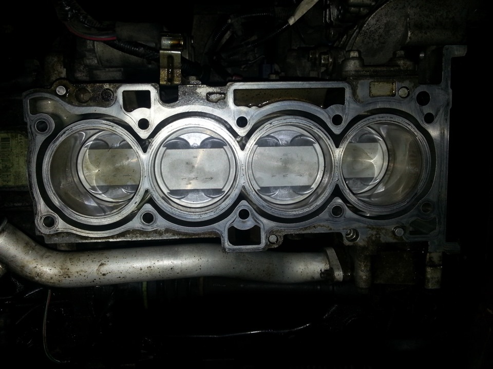

Наметился довольно интересный проект. В подготовках к гоночному сезону приобретал ништяки, но тут мне предложили попробывать очень интересную штуку.
В чем суть: имеется двигатель 1.8, берется другой коленвал, поршня, модная прокладочка и на выходе получаем из 1.8 мотор 2.3(если точнее 2250) со степенью сжатия 11.7, голова при этом остается штатная. Я сначала сомневался, но поскольку все было просчитано авторитетным в своих кругах человеком, я решил подписаться под эту тему. На моторе катаюсь уже неделю — обкатывал, сегодня с Серегой 0uch наконец-таки настроились. (пока не на стенде)
По результату: машина едет бодро, появились мощные низы, полка момента ощущается примерно с диапазоне 2.5-6.5к, до 200 набирает довольно бодро — дальше не пробовал пока. Кому интересно отсечка выставлена в 7150, но реально имеет смысл крутить только 1ую передачу, на остальных хватает где-то 6600-6700. Разгон до 100ки (беру 105 по спидометру) что-то порядка 8сек, но машина просто ужасно буксует, точный замер с видео выложу как только перейду на летнюю резину — сейчас что-то измерить подобным образом просто невозможно. Надеюсь на лете градусов в 15 выйдет в районе 7-7.3 сек. Разница после 1.8 огромна, можно ехать на 5 передаче на 70 и при необходимости будет нормально ускоряться) Валы, конечно, которые стояли у меня под 1.8 — не под этот конфиг… Возможно установлю что-то реально злее, но это уже буду думать по весне после результатов на стенде и донастройки. Пока мощи для города за глаза)
В ближайшее время надеюсь заехать рулоном с обладателями 2.4 Геной (Gena73) и Сашей (speedracerAlex), интересно посмотреть как такой конфиг будет выглядеть на фоне их авто (мягко говоря быстрых уланов)). По жопомеру должно быть примерно ровно или +- туда сюда, по крайней мере очень ожидаю такие результаты, что на деле будет — поглядим. ))
По расходу: Расход до настройки оставался в районе 13 литров, такой же у меня был и на 1.8 (езжу активно). Во время настройки намотали почти 250км на 30 литров, это ездя очень активно. Думаю, в городе будет литров 11-12.
Предвидя вопросы по цене: мне запчасти и работа обошлась дешевле текущей рыночной цены установки 2.4. + сохранен свой номер двигателя, машину не отличить от стока. По вопросам цены на запчасти, установку и т.д. лучше обратиться сразу к Сереге (0uch) или Михаилу (Prompter).
Машинка зажила новой жизнью, все остальное покажет эксплуатация, но пока доволен как слон.
Пара фоток процесса:

год наза спрашивал можно ли из 2.0 сделать 2.4 сказали нет блоки разные.
Колено 4B12, шатуны 4B12, поршни 4B11.
во дела а мне сказали что 4в10(11) и 4в12 только внешне одинаковые а колено, блок и все такое разное и типа не мучайся покупай 4в12
прокладка медная гбц?
говорили люди с лансер клуба типа мотористы и тд
Ну правильно, блок, колено, шатуны и поршни разные, но это же не значит, что не взаимозаменяемые )) Дело в том, что ШПГ 4б12 б\у хрен найдешь — обычно сразу моторы продают. А новые стоят очень дорого …

что за модная прокладка? какие именно нужны поршни? шатуны 1.8?
Прокладка более тонкая. Поршни "промежуточный вариант" между 1.8 и 2.0. Шатуны как у 2.4, только чуть крепче.
O.o что за "промежуточный вариант" поршней? от чего? где взяли ? :)
я вот все считаю с поршнями от 1,8 у вас бы CR~ 12.9 было бы
что за поршни? )

Спасибо, я вроде как первопроходец в такой теме, надеюсь кому-то мой опыт поможет. Сейчас жутко интересно как конфиг себя поведет в сравнении с другими авто и что покажет стенд.
Конечно это новая тема и тем более без замены движка, хорошо есть человек который всё это может настроить!
то есть увеличила объем двигла ходом поршня? ничего не растачивая?
да
гениально!
в принципе в этом и отличие 1.8 от 2.0
