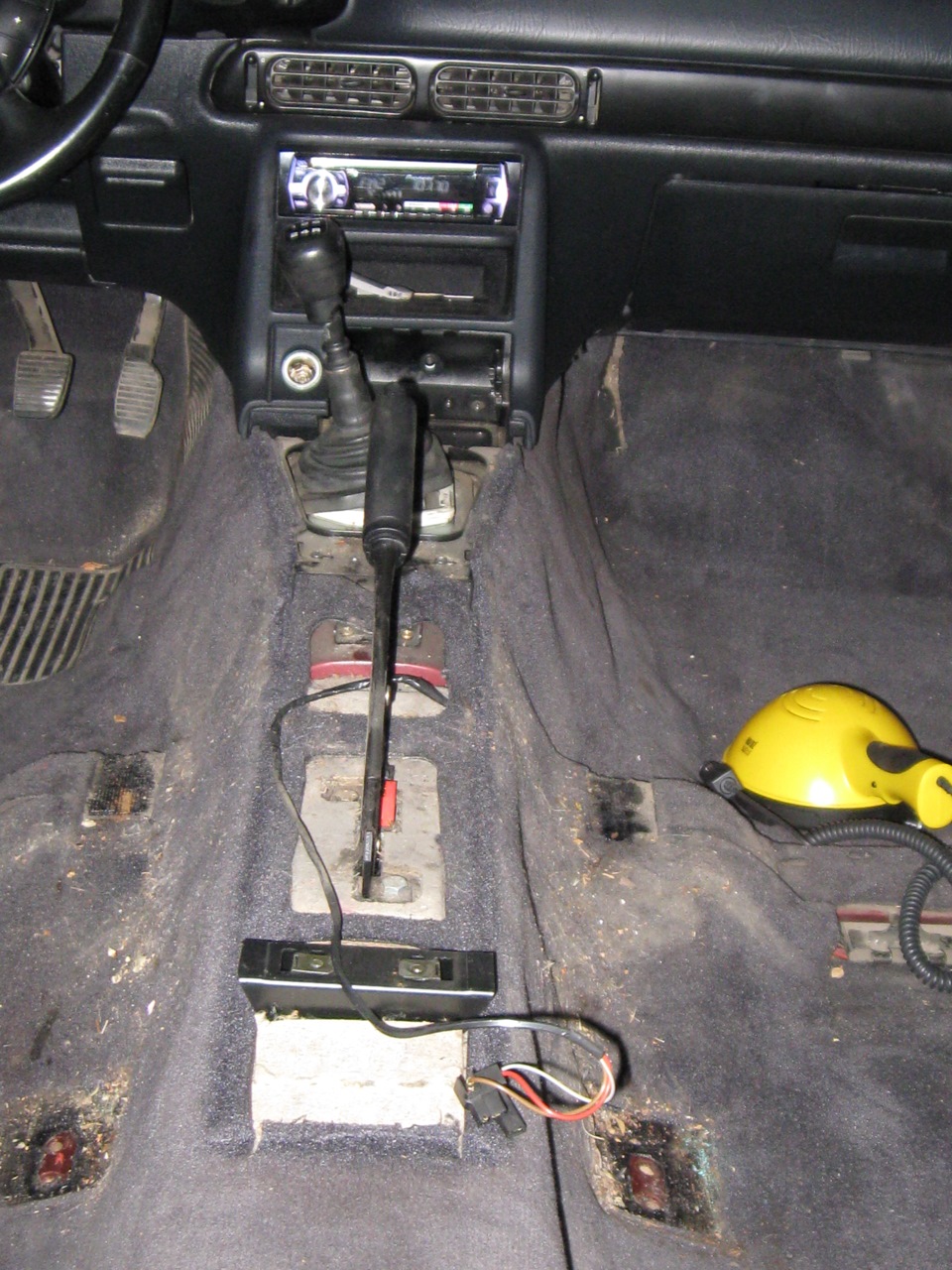

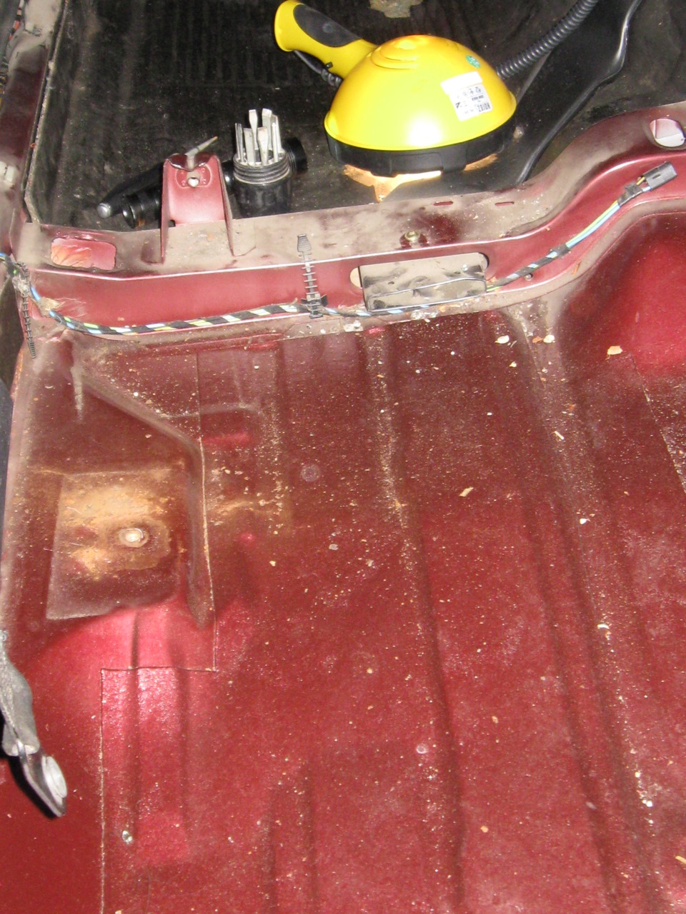

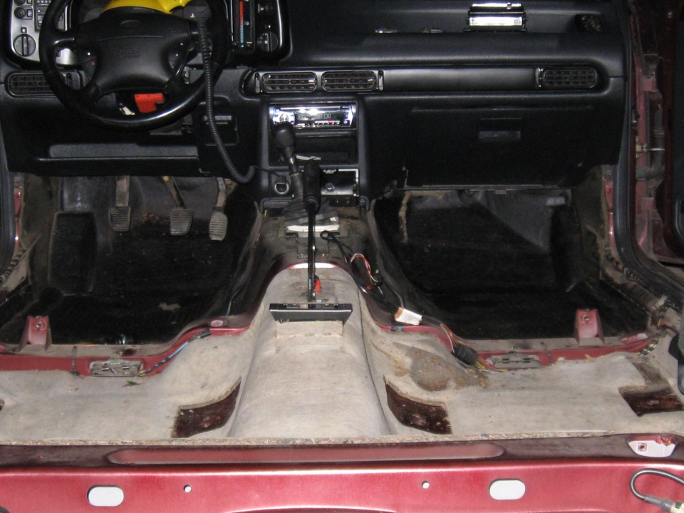

Но на днях продал свои сидения механику и решил не теряя времени поднять ковер и посмотреть состояние днища изнутри, все это заняло не много времени но полностью осмотр не завершен из-за отсутствия нормального освещения, точнее из-за его отсутствия в принципе))

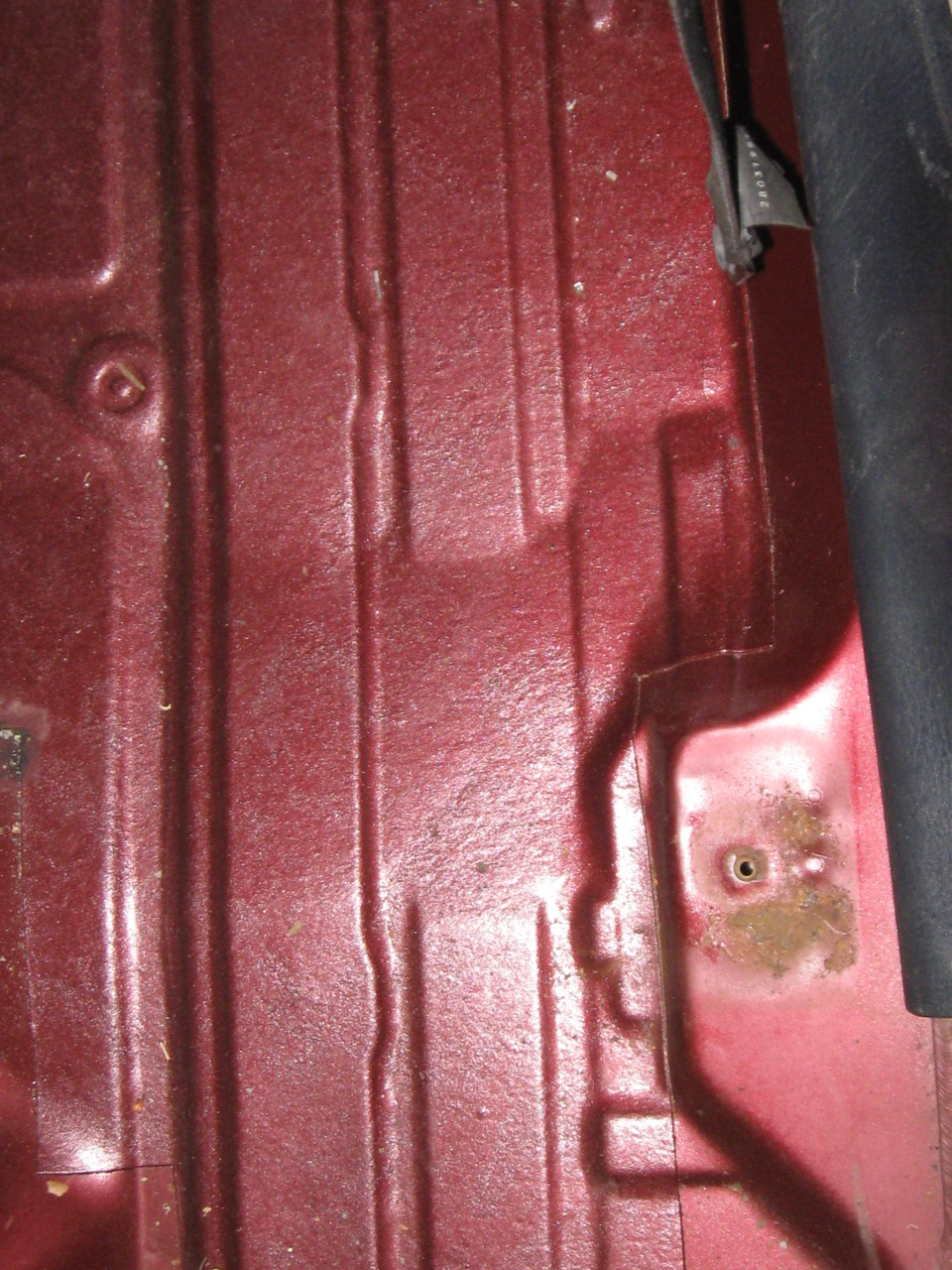

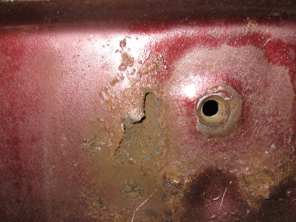

В общем я настраивал себя на худший из вариантов ведь машине 23года, ну пока все что немного меня огорчает это коррозия в местах крепления передних сидений с обеих сторон (водительской и пассажирской) рядом с порогом.

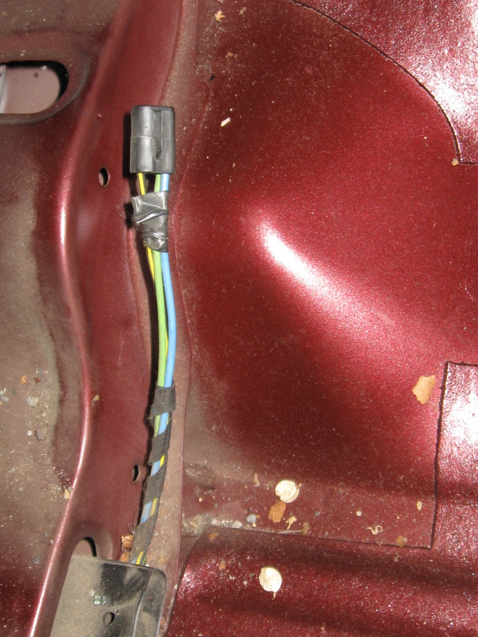

Есть и отличные новости, проложена по заводу проводка под электро сидения))))), а точнее разъема для подключения проводки в подлокотник и подогревы сидений!
Нужны советы по поводу борьбы с коррозией в этих местах, сварка без вариантов? или можно как по другому решить проблему?

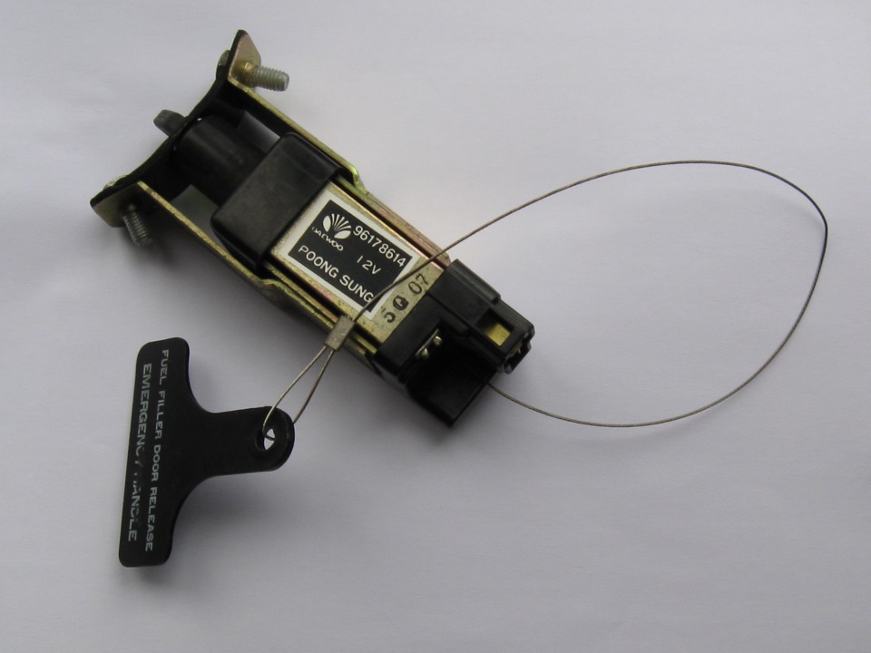

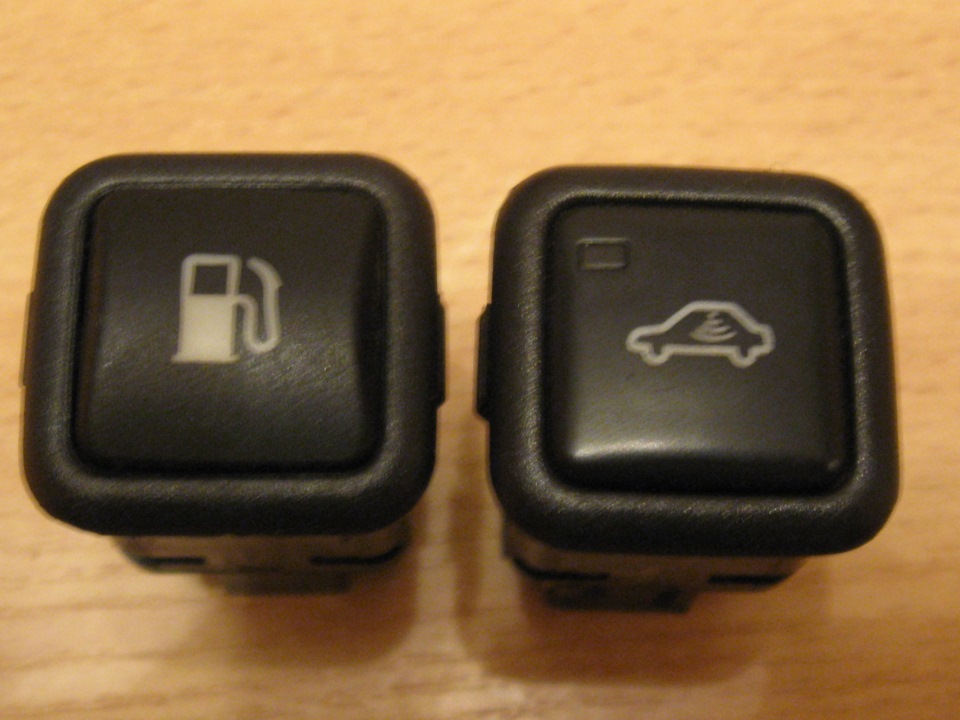

Из нового, куплена потолочная консоль под электро люк, (не спешно ищу привод с кнопкой), куплен на разборке активатор лючка бензобака от Nexia, куплена кнопка от WV с подсветкой и установлена в подлокотник буду делать откр. багажника.
Попутно снял подлокотник, буду доводить до ума, перетяну и немного подклею места где отстал пластик.

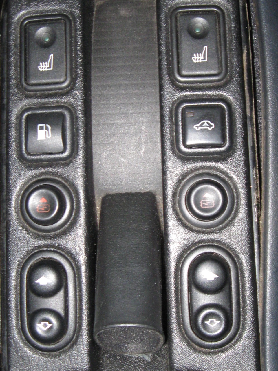

И зачем две кнопки блокировки? Диван и окна по отдельности как то запитал? Отдельно окна диван, или левая правая сторона?
Вторая кнопка не подключена, хотел чтобы была кнопка аварийки…
Понял, не получилось реализовать, или не попробовал еще?
Так как было бы кстати удобно, а то бывает делаешь маневр, надо поблагодарить, а руль еще крутишь и едешь извращаешься😀
Ещё руки не дошли, именно по этой причине и решил заморочиться
Друже, от какой Ауди кнопки открытия багажника и лючка, не подскажешь?
Запись о них недоступна
www.drive2.ru/l/3324136/ в этой записи есть номер кнопки пробей может быть найдешь
на подлокотнике кнопочка где машинка нарисована за что отвечает?
это кнопка датчика движения в салоне ауди, будет отвечать за открывание багажника)
И кнопка открытия бака с ауди?
Да
www.drive2.ru/l/2821653/
kiev.ko.olx.ua/obyavlenie…a-IDa8p1t.html#bd71e6d11d
rovno.rov.olx.ua/obyavlen…i-IDeQ7no.html#3781cd8a1f
lvov.lv.olx.ua/obyavlenie…i-IDewvTU.html#39bf4b843c
ternopol.ter.olx.ua/obyav…a-IDeuQTy.html#cb65f0fa25
спс

можно места корозии зачистить, вскрыть антикоозийной фигней, погрунтовать, подкасить и герметиком замазать

А что за кнопки с красной молнией в квадрате, на подлокотнике
блокировка от детей, откл все электрику сзади.

я думаю можно обойтись без сварки если металл не поражен насквозь а это будет видно только после зачистки .а если уж поражен то чтоб спалось спокойно то лучше заварить .у меня это крепление на водительском прогнило и сидение провалилось и держалось на ковре

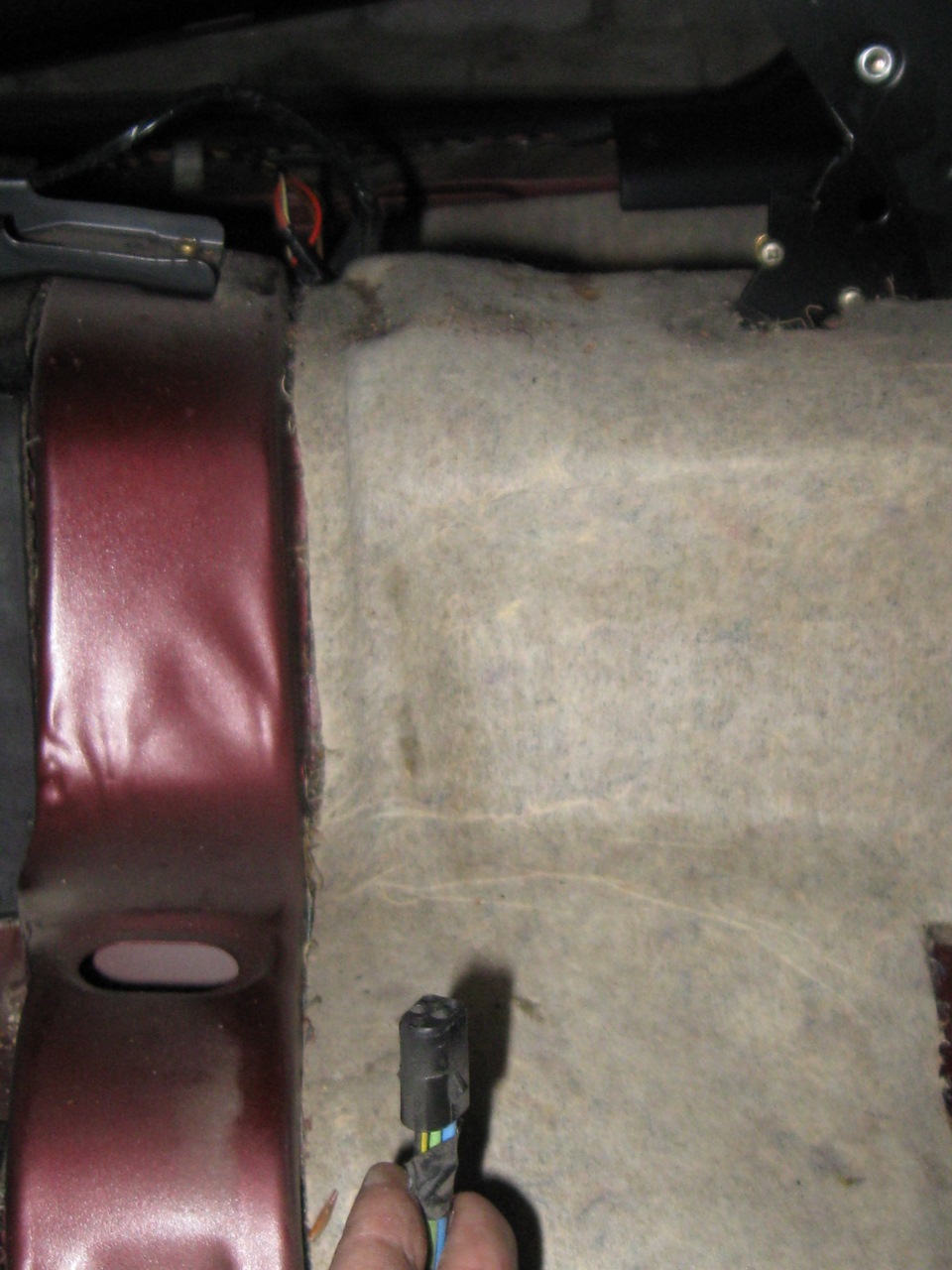

еще не снял шумку из под ног водителя и пассажира мешают воздуховоды обдува задних пассажиров, но поднимал и сделал фото, на 12 фотке видно антивибра крошиться, не хотелось бы ее трогать но наверно придется ее удалять и класть новую.
еще на этой фотке какая то заглушка не понятного назначения.
я сужу по общему состоянию самые подверженные места ржавы арки пороги лонжероны и вот эти крепления сидений!обычно если гнилые эти крепления то пороги и лонжероны требуют внимания а у тебя совсем чуток по идее все должно быть у тедя оч хорошо глобального ничего не должно быть
Надеюсь что так, отпиши свой вариант решения проблемы с коррозией на креплениях, на твой взгляд можно обойтись без сварки?

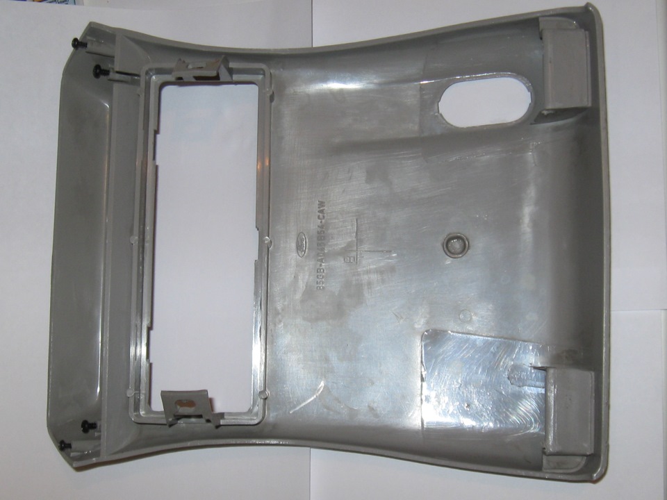

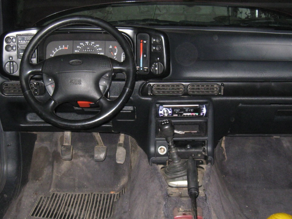

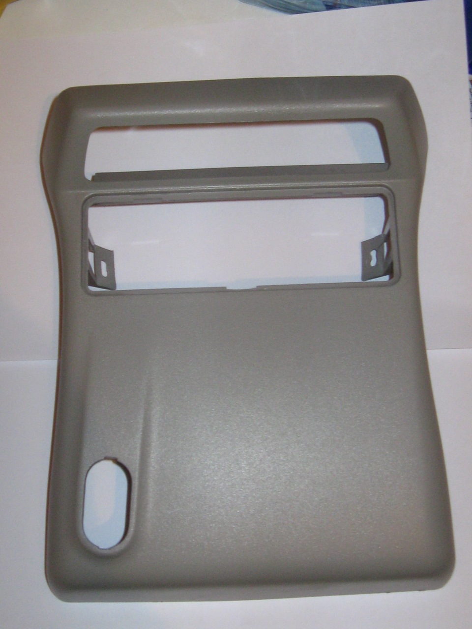

Привет. от чего у тебя центральная панель? от сиеры?
все родное, скорповское.
где бы мне такую найти, а то у меня только подогрев сидушек и отключение питания
Я себе купил вставку с кнопками в комплекте с эл. сидухами и всей проводкой и просто вставил в консоль взамен родной без кнопок, так что надо просто задаться целью и поискать…
bmw525ford
только обратил внимание, что у тебя переходной скорп, торпеда другая и эта панель не стангет нормально, она только под такую торпеду как на моем…
печаль беда… буду резать значит свою )
ты не спеши резать, в моей панели изначально стояла вот такая вставка без кнопок:foto.infan.ru/img/600-0/f/46/I/IMG_4967.jpg, а вставку с кнопками купил вместе с эл.сидениями, если в твоей панели тоже можно снять эту вставку и она идентична моей, то ничего резать не надо…
эта фигня снимается www.drive2.ru/cars/ford/s…25ford/2/journal/2457344/ последняя фотка, вот такая у меня сейчас стоит
похожи, но надо размер прикинуть, ширина 12,4см
foto.infan.ru/img/600-0/f/60/I/IMG_5050.jpg

Коррозия вроде как не сквозная, так что, полагаю, что можно обойтись обычной зачисткой и обработкой химией.
Чем именно покрывать — можно глянуть на ютубе.
На память сейчас приходят на ум только преобразователь и цинкарь)
спасибо за советы, обязательно посмотрю.
