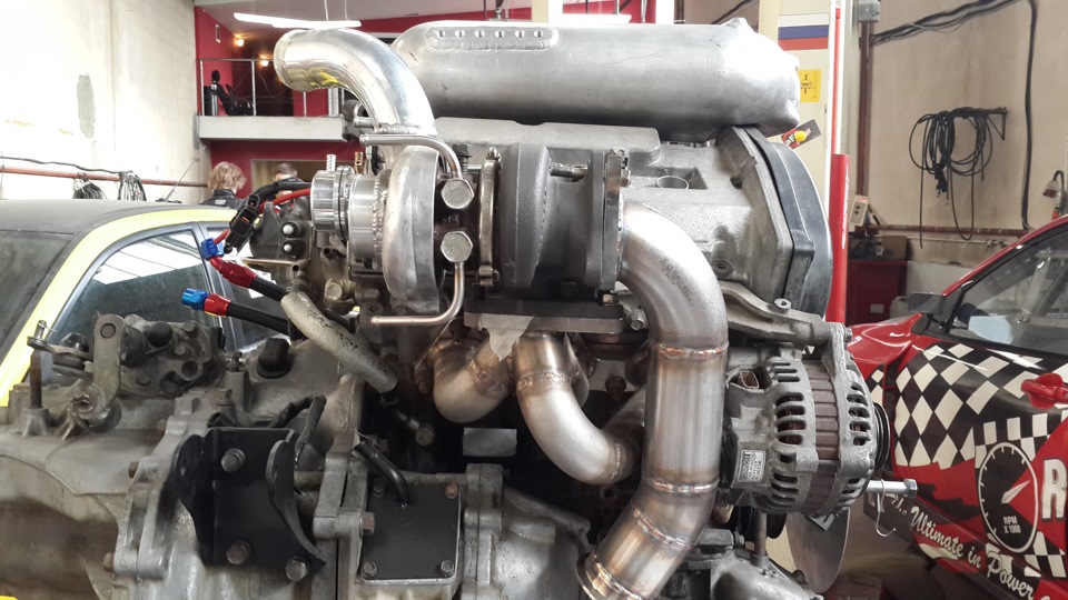

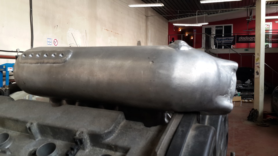

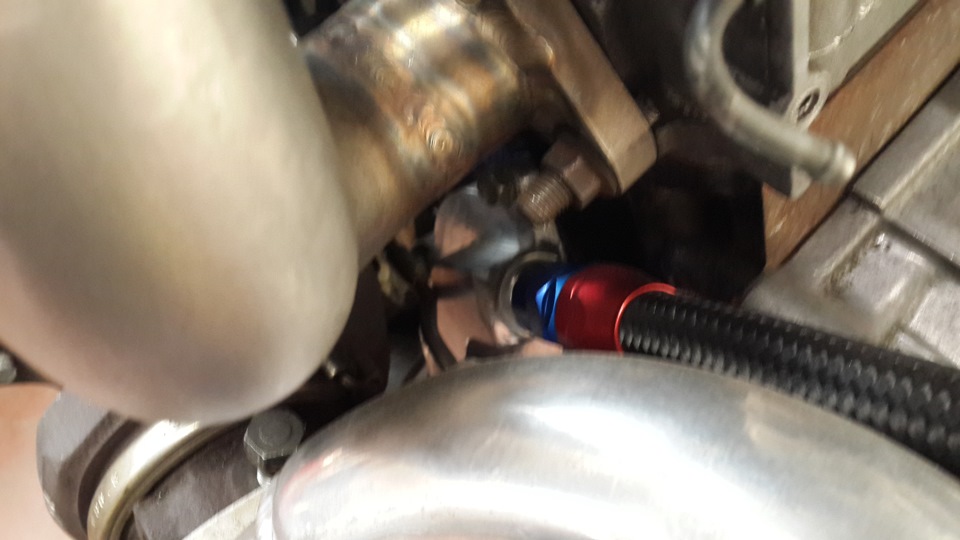

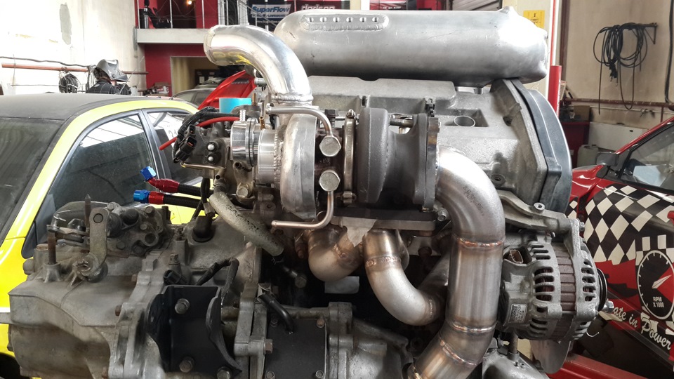

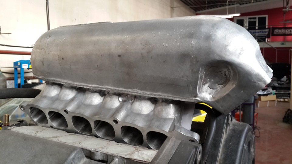

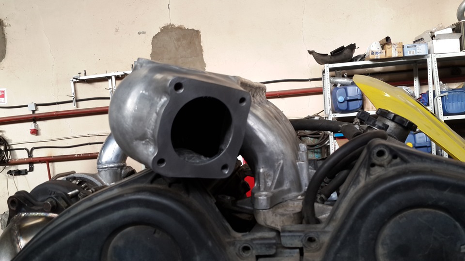

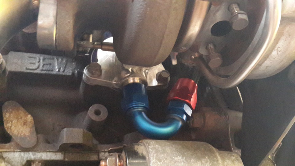

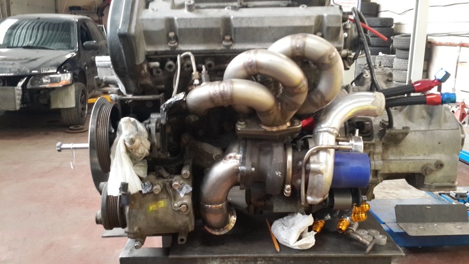

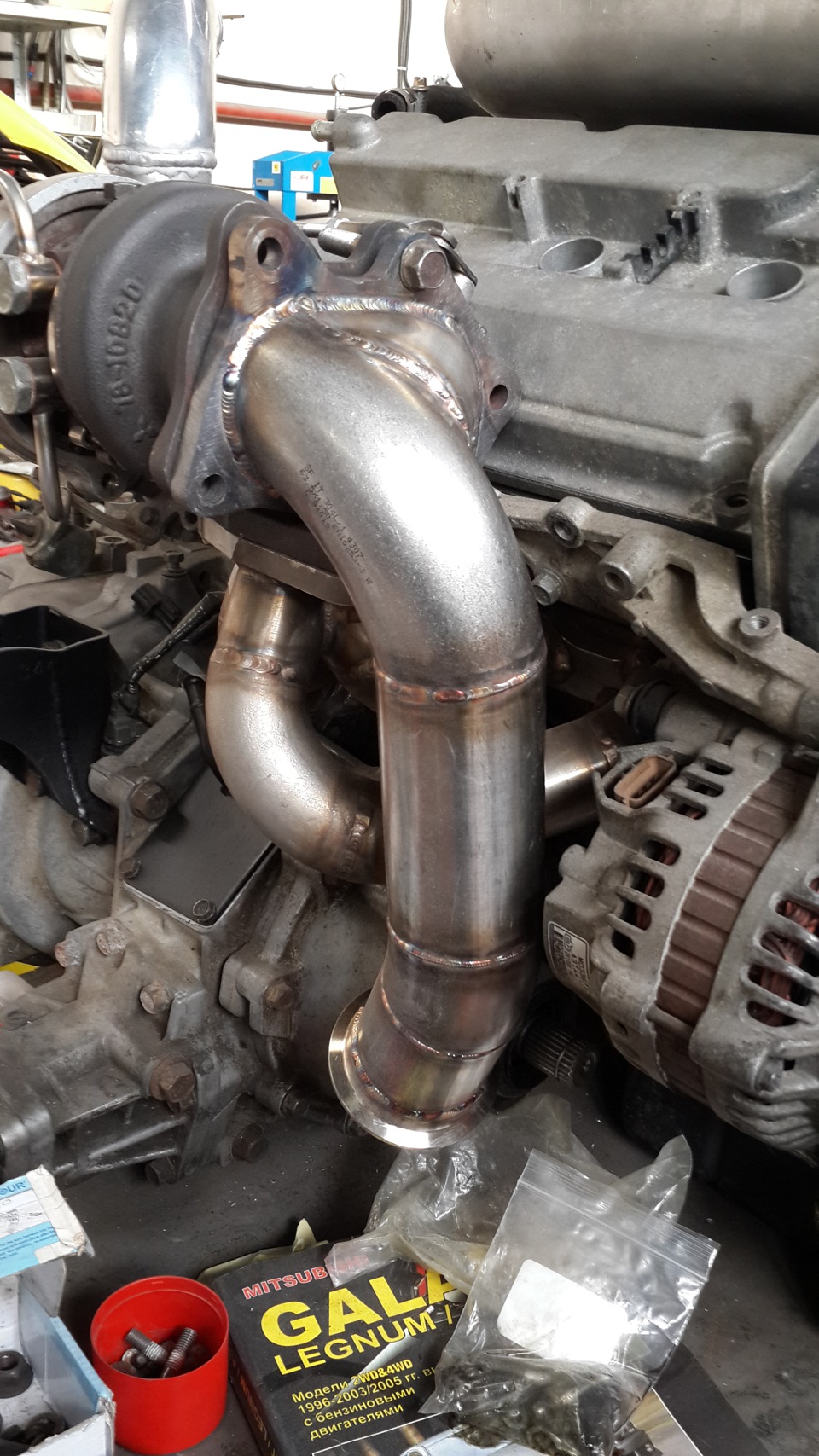

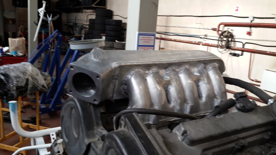

Продолжается сборка. Выполнены коллектора, приемные трубы, вентиляция коробки и фетиш — впускной коллектор.

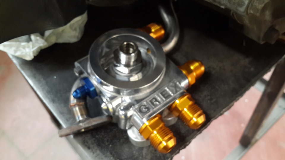

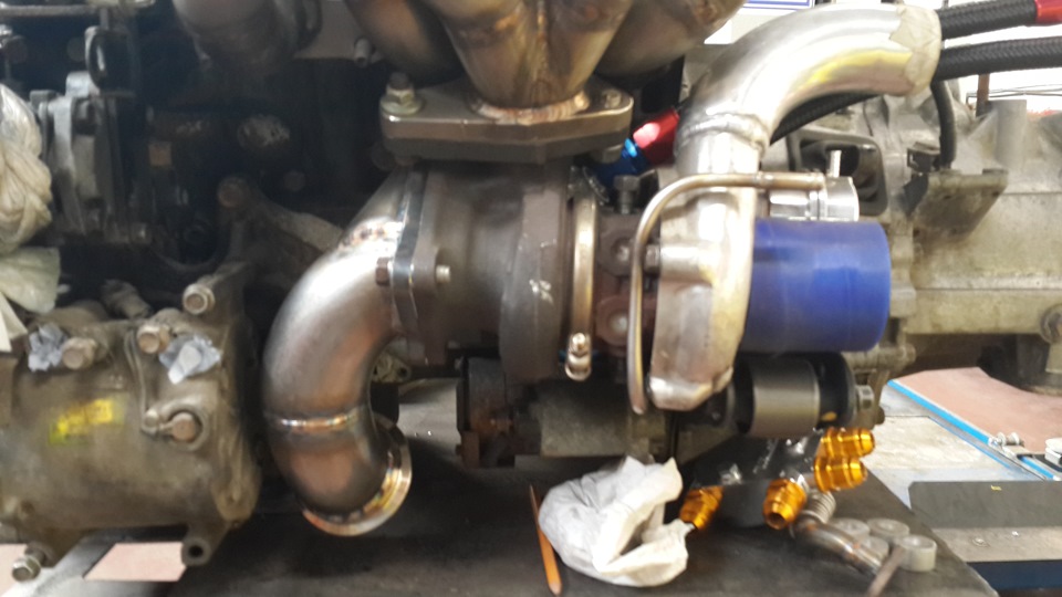

Изготовлен фланец-переходник под вынос маслофильтра, проставка к маслорадиатору с термостатом. КРАСОТА!

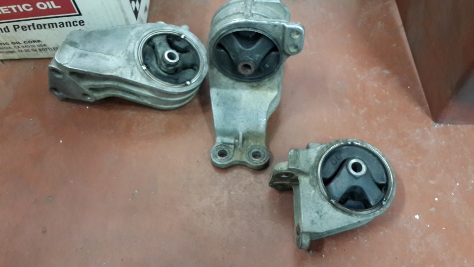

Также подготовлены подушки двигателя на RallyArt.

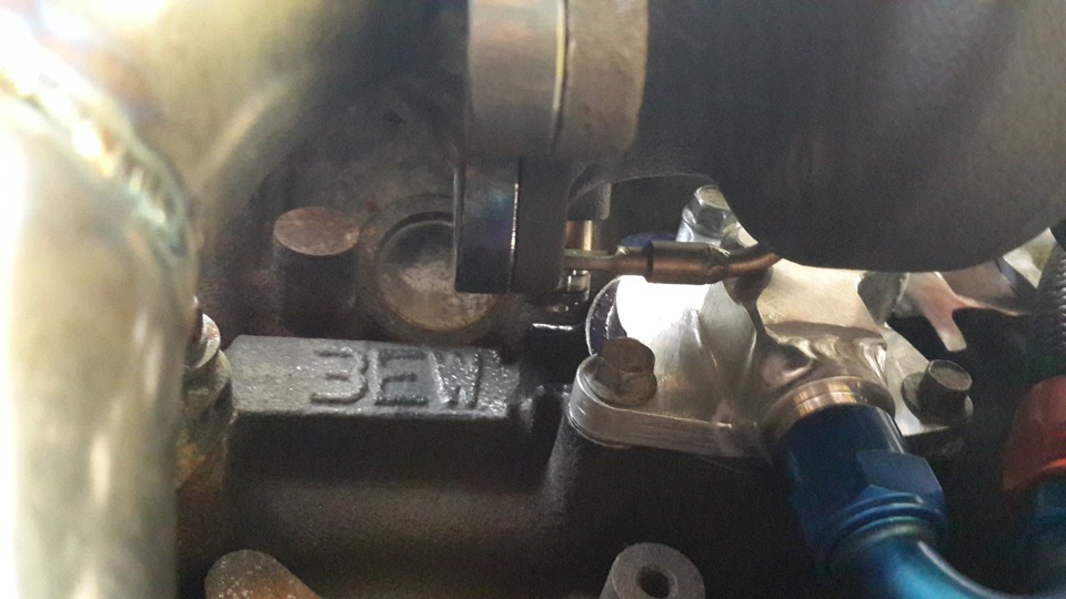

Ждем трубки маслоподачи к турбинам, изготавливаются цельные шайбы под гидрокомпенсаторы для финальной регулировки углов валов.
Следите далее…

Теперь главное, чтобы все это под капот влезло)
п.с. не понял про "подушки двигателя на Ralliart" — это как расшифровать?)
сайленты Ралли арт. со смещенным центром в стоковых обоймах. Смещение наверх выходит, поэтому чтобы компенсировать и вообще сделать немного баланс авто лучше, для компенсации двигатель будет смещен ниже стока. сколько точно в мм пока не знаю, надо будет со спецом мне дополнительно пообщаться.
любопытно, не слышал про такие…
особой разницы нет

А чего штуцера на ресивере так далеко от дросселя будут?
уточни вопрос, не понял про что именно спрашиваешь
Ну обычно их как можно ближе к дроссельной заслонке ставят. Я имею ввиду штуцера для вакуумника, регулятора топлива, датчиков и т.п.
