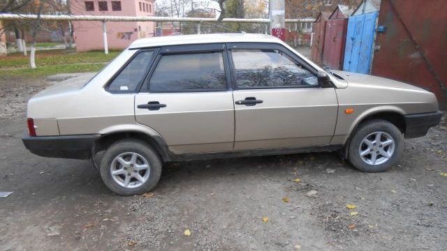

Вчера решил заняться провалом газа. Поменял бронепровода, свечм и крышку трамблера. Не помогло, но машинка стала ехать чуток получше. Всё-таки это оказался карбюратор! Поменял мембраны и прочистил на заведенной(чтоб по 300 раз не разбирать-собирать) и все стало чики-джексон! Машинка ездит еще лучше чем до поломки! Все запчасти вышли на 550 рублей+4 часа потраченного времени! результатом очень доволен!)
Lada 21099 1994, двигатель бензиновый 1.5 л, 70 л. с., передний привод, механическая коробка передач — поломка
