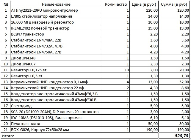

… поскольку в нашем городе проблема с приобретением микропроцессоров и ЧИП конденсаторов то все радиоэлементы схемы были куплены в интернет магазине "ЧИП и ДИП", несмотря на то что интернет магазин "ЧИП и ДИП" считается одним из дорогих интернет магазинов радиодеталей, сумма в итоге получилась не такая уж и большая всего 520 рубликов … :)

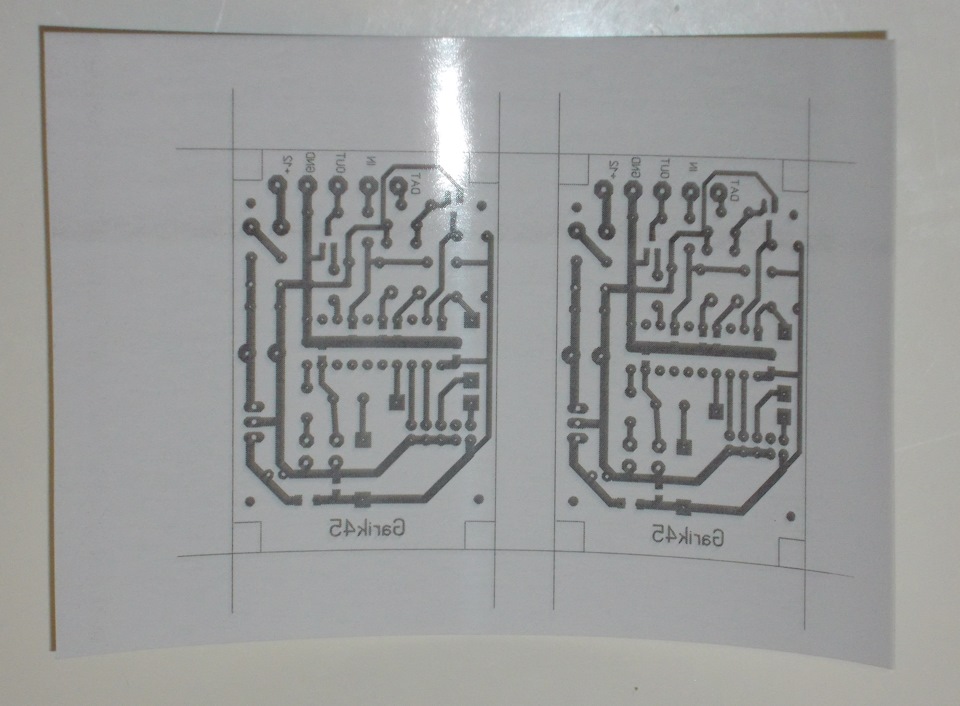

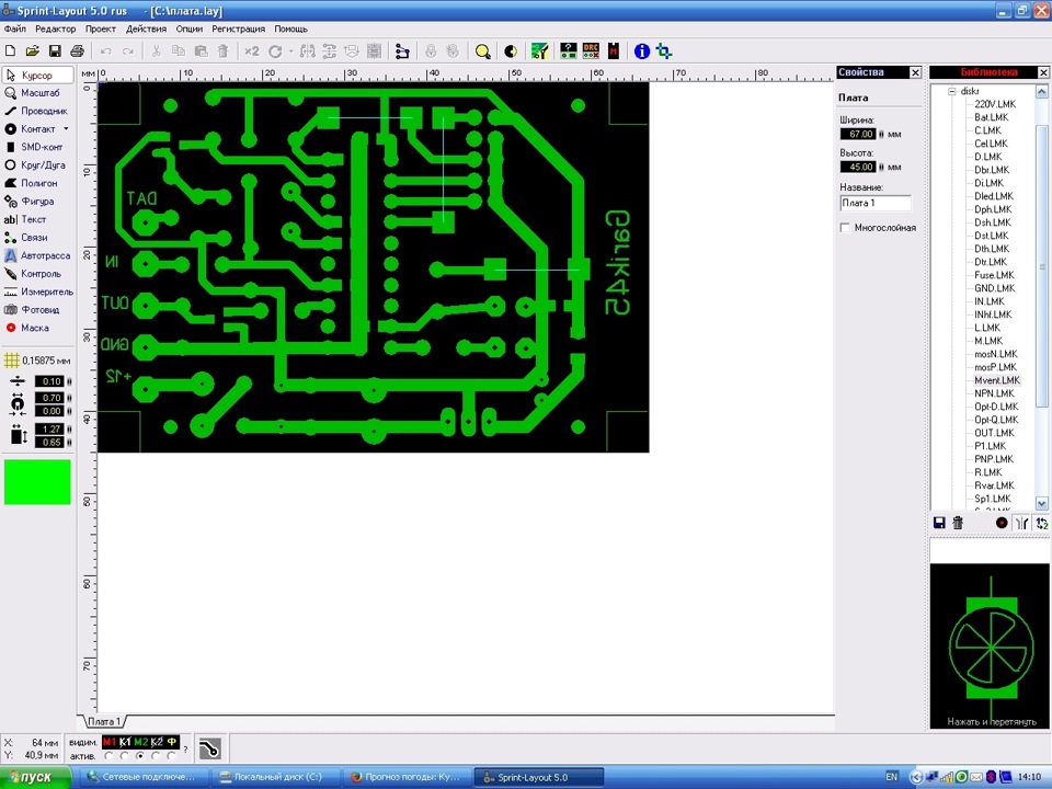

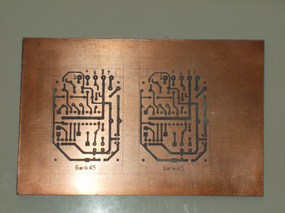

Печатная плата была слегка подкорректирована в программе Sprint Layuot

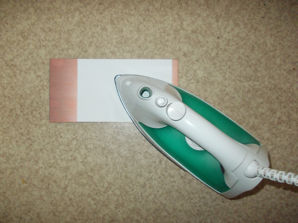

Рисунок печатной платы был напечатан с помощью лазерного принтере на фотобумаге для струйных принтеров плотностью 230

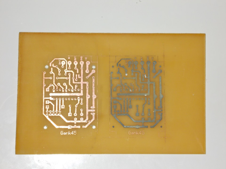

Методом ЛУТ (лазерно утюжная технология) рисунок был перенесен на фольгированный текстолит …
… далее плата была протравлена в хлорном железе…

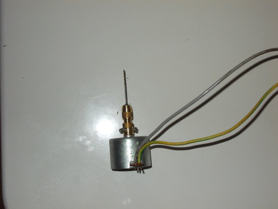

… затем вырезал нужный кусок платы и просверлил с помощью чангового разъема и маленького моторчика от магнитофона дырки на плате …

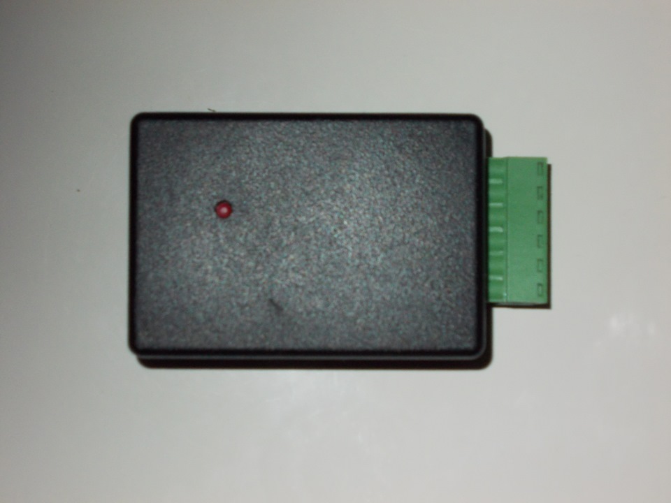

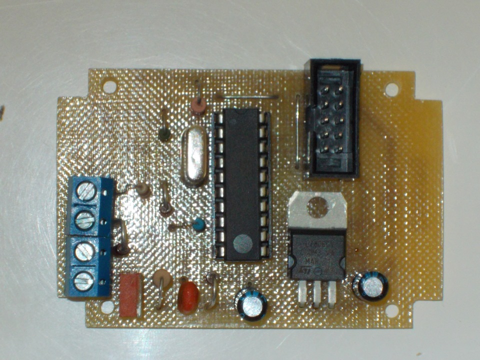

… в итоге вот что получилось
… с помощью спаянного шлейфа через LPT порт была залита в микропроцессор программа…
… как собрать шлейф для подключения платы к LPT порту компа подробно рассказано тут
… прошит контроллер был с помощью программы CodeWizardAVR

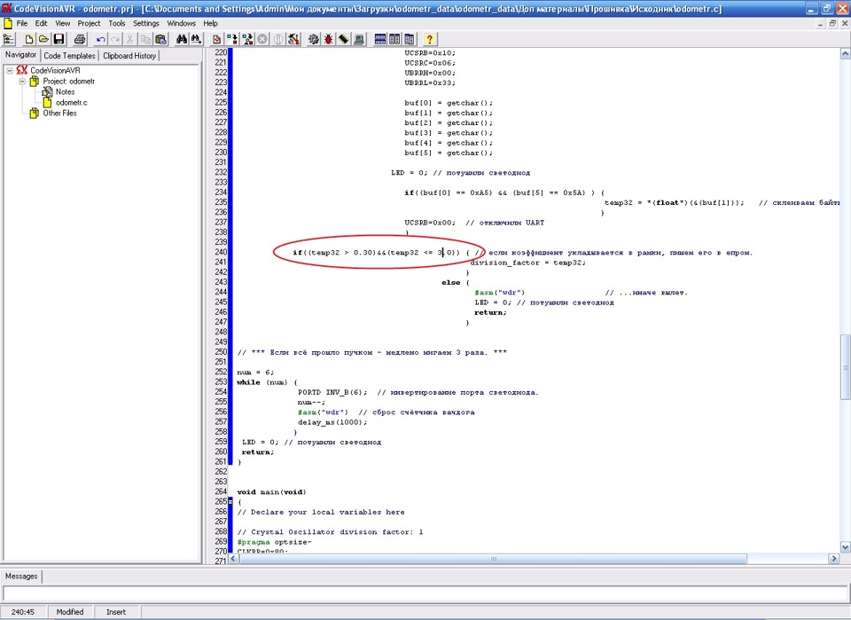

ЕСТЬ ПРОБЛЕМА о которой хочется упомянуть у автора предусмотрен коэффициент коррекции от 0.3 до 3 в нашем случае нам нужен коэффициент порядка 0.1 тобишь нам нужен делитель на 10 для этого нужно скорректировать исходник программы (он написан на СИ) в выше упомянутой программе CodeWizardAVR, вот то самое место программы …
…после прошивки микроконтроллера плата была помещена к пластмассовый корпус и протестирована на машине, что куда подключать не раз рассказывалось (вход подключается к SP2+ блока управления двигателя, а выход цепляем к 9 выводу белого разъема оптитрона) …
