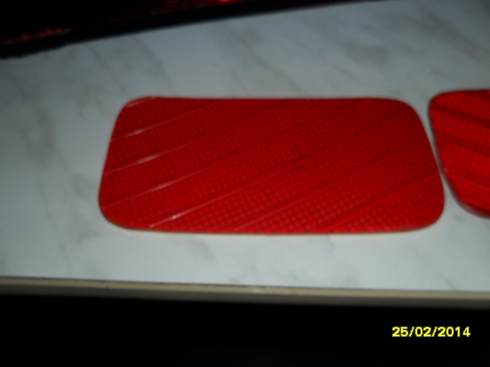

решил показать с чего в начиналось, так как решил поставить-приклеить поверх ещё по одному стеклу, а то не красный а что похожее на розовый свет, модули светодиодов белого цвета и немного прикрыть косяки которые видно с близкого расстояния )))
Так как у меня остался ранний шаблон (можно разрезать и целую туманку или обманку для точного шаблона и что бы не отличались сделать две одинаковые) по нему и будем делать, так как сделать временный и точный шаблон без проблем, берем любую самоклеющуюся пленку, в моём случае ORACAL 8500 желтый цвет ( что бы точно видеть край шаблона) намечаем примерный какой нужен кусок пленки, отрезаем, приклепываем на целое стекло (которое обрезали от целой туманку или обманки для точного шаблона, в моем случае донором и точным шаблоном стала стекло обманки) до обрезаем до точного размера удобный шаблон ( наклеил и он не куда не сдвинется ) отклеиваем от родного стекла и приклеиваем на катафот ( на фото 21110 200р — 61см ( точно 2 стекла и более прямой) до этого использовал от 21111 300р ~ 80см ( точно 4 стекла но очень проедется нагревать что бы выпрямить(греем над пламенем газовой плиты — если передержать начнет пропадать глянец на стекле)(выпрямлять на твердой поверхности заранее положить мягкую ткань-полотенце ) или заготовки, и аккуратно болгаркой вырезаем по удобному шаблону катафоты-стекла…
