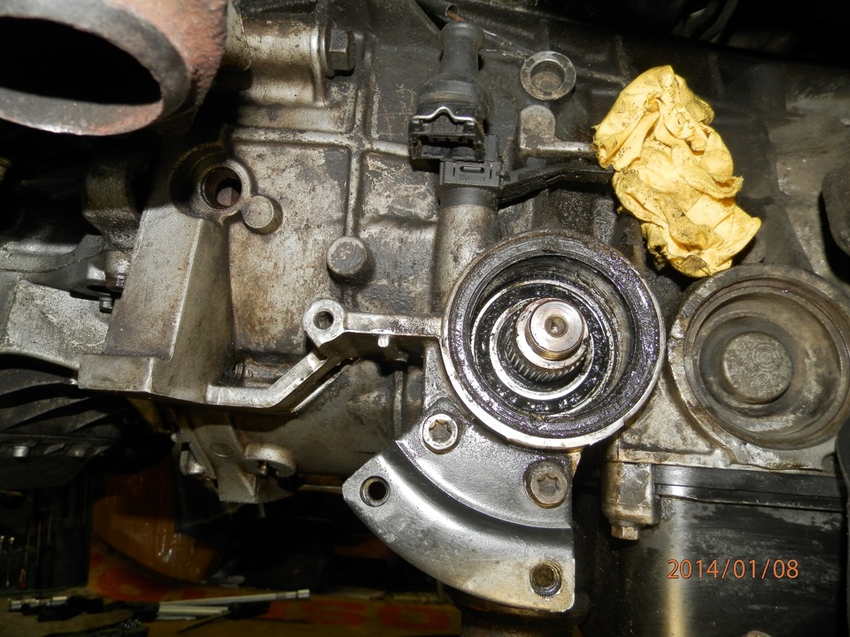

У сальников коробки с правой стороны наблюдалась «течка», не сильная, но очень неприятная.
Раз приводим машину в порядок, то решено менять вместе с малом и сальники.
Под замену попали 3 сальника (данные приведены для коробки АКПП ZF 4HP18 код CJD, также подойдет и для коробок с кодом CRF, и возможно для других):
— сальник правого фланца дифференциала: VAG номер 01F 409 400 (ZF номер 0734319302)
— сальник левого фланца дифференциала: VAG номер 01F 409 399 (ZF номер 0734319423)
— сальник вала дифференциала (внутренний: VAG номер неизвестно (ZF номер 0734319339). Аналог Porsche 944.397.01702
Откручиваем болт правого фланца. После его откручивания фланец просто вытягивается.
Сразу покупайте болт, так как при его откручивании 95%, что он слижется. Мне пришлось его высверливать. Болт правого фланца VAG номер 01F409359.

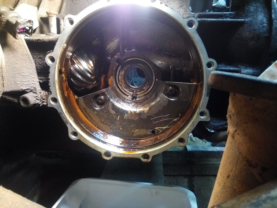

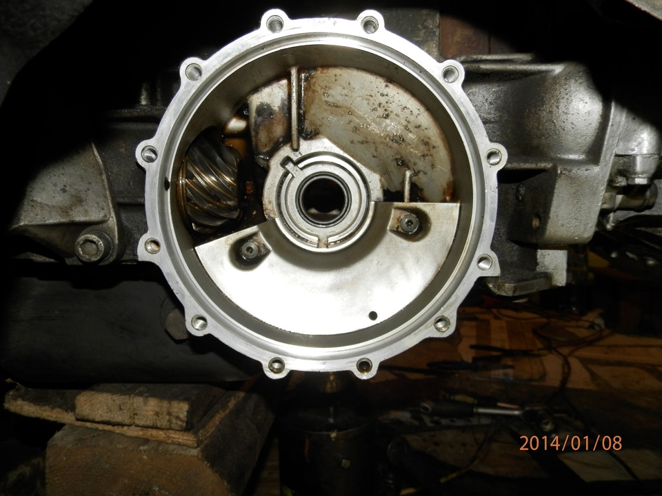

У меня сливная пробка отсутствует, хотя по схеме она есть. В корпусе есть углубление, но дальше корпус литой.
Поэтому сливаем масло путем откручивания 12 болтов крышки дифференциала.
После откручивания болтов снимаем крышку и видим картину маслом.
Тянем дифференциал на себя. Он просто посажен на вал. Держите крепко – очень тяжелый.
Вид без дифференциала.

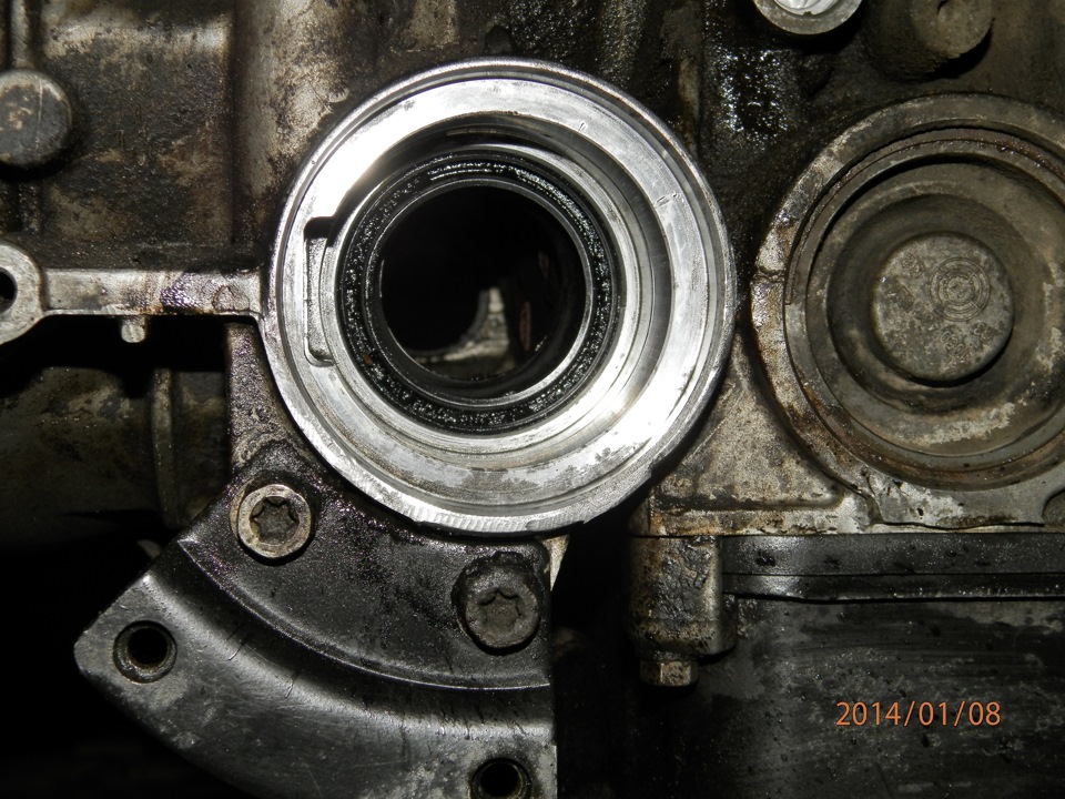

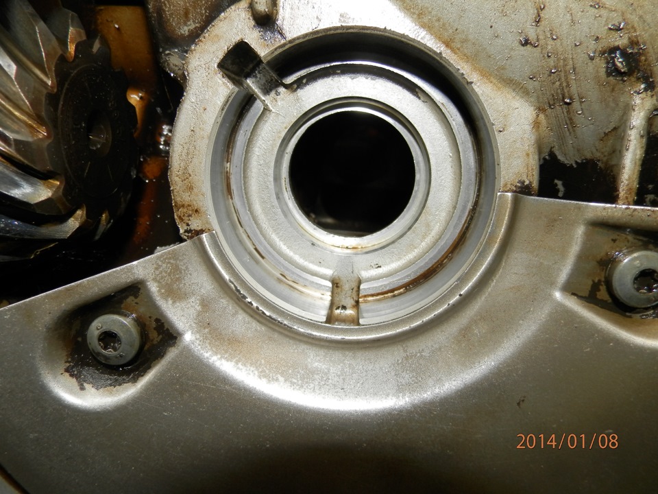

Далее переходим на левую сторону. Аккуратно достаем стопорную шайбу (она вокруг гайки). Откручиваем гайку и достаем фланец (просто тянем на себя).
Под фланцем видим большой сальник, который нам надо поменять. В принципе его можно не менять, так как за ним густая смазка типа литол. Кстати состояние смазки печальное, ее тоже заменим.

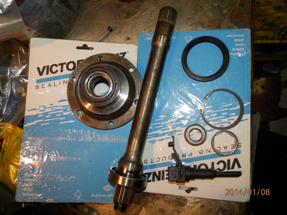

Чтобы вытянуть вал, необходимо сначала снять стопорное кольцо его фиксирующее.
Далее для удобства вытягивания вала накручиваем гайку и просто тянем вал на себя.

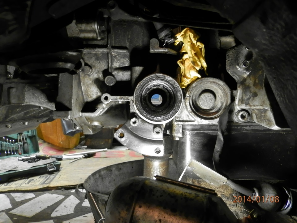

Вид без вала и дифференциала
Вымытые и чистые детали. Хорошо видно стопорную шайбу, фиксирующую гайку, и стопорное кольцо, которое фиксирует сам вал. На левом фланце также видно зубчатое колесо привода спидометра и сбоку лежит сам датчик спидометра.
Вынимаем старый сальник левого фланца. Сальник вала с левой стороны не менял, по указанной выше причине.
Запрессовываем новый сальник

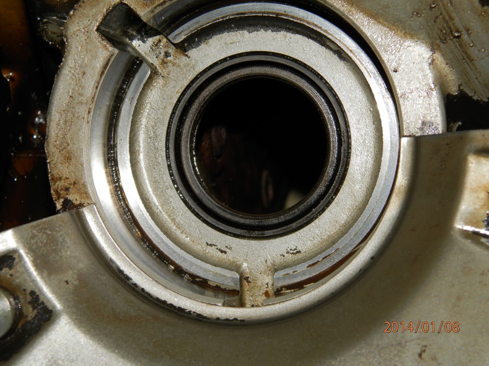

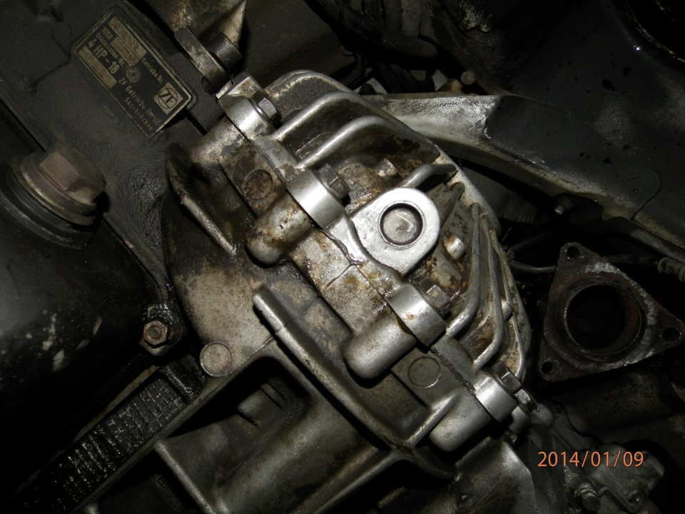

Переходим на правую сторону. Вычищаем все от масла.
Вот правый сальник вала, который необходимо заменить.
Достаем сальник вала
Запрессовываем новый правый сальник вала

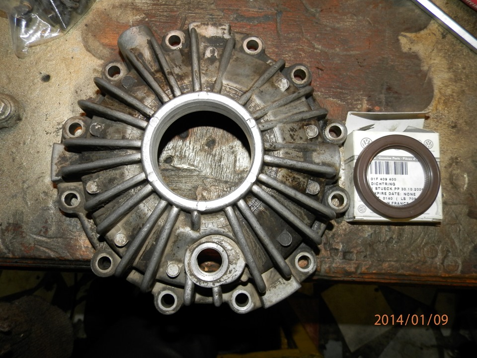

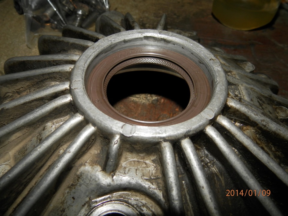

Далее переходим к крышке корпуса дифференциала. В ней находится сальник правого фланца Тщательно все чистим от грязи и старого масла. Кстати хорошо видно, что сливной пробки нет.
Достаем сальник
