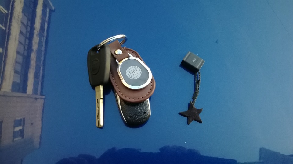

Так же прикупил новый брелочек FIAT и маленькую флешечку)
