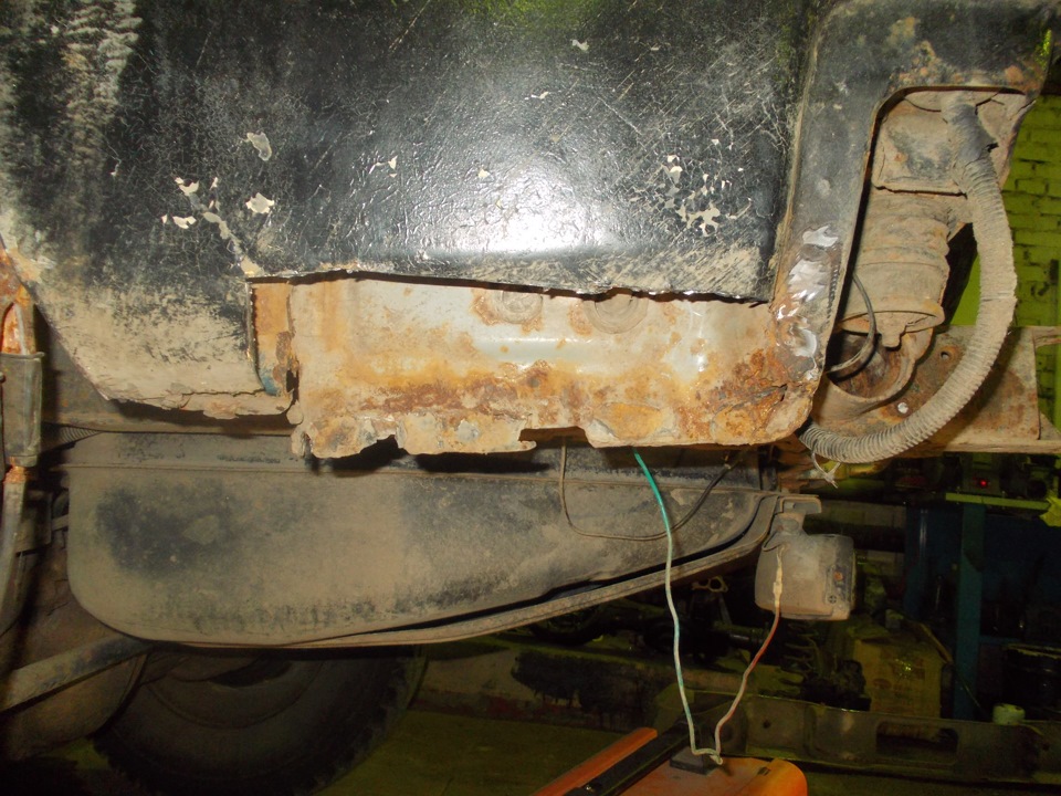

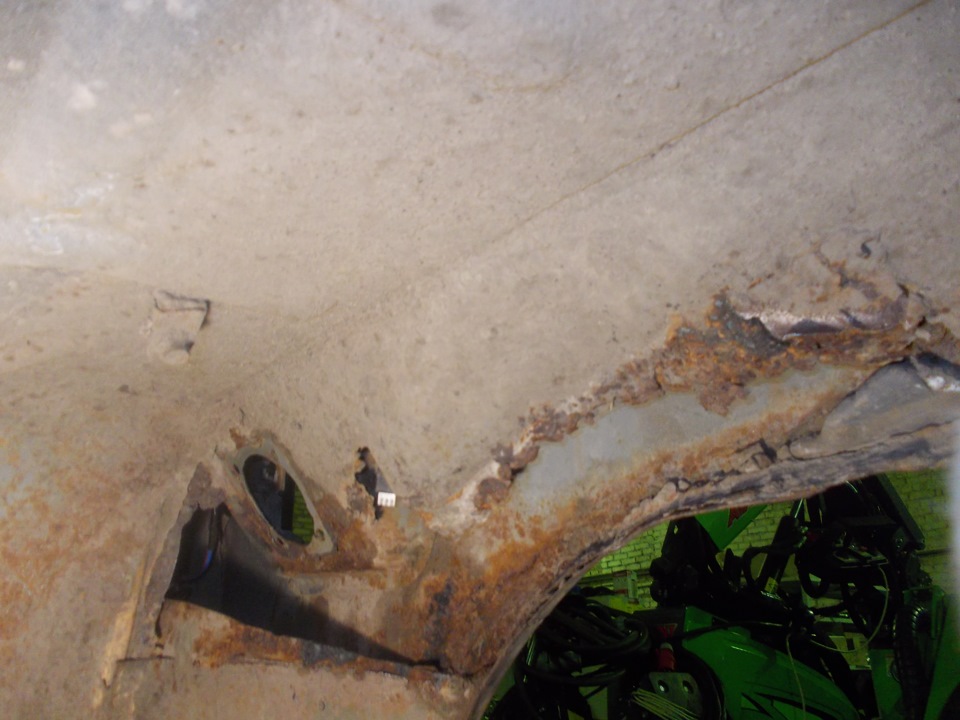

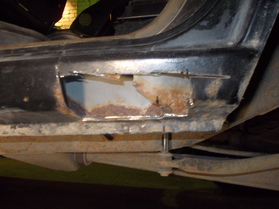

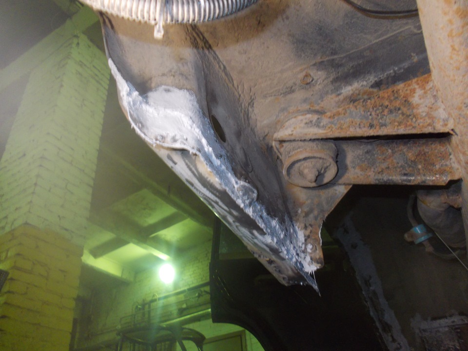

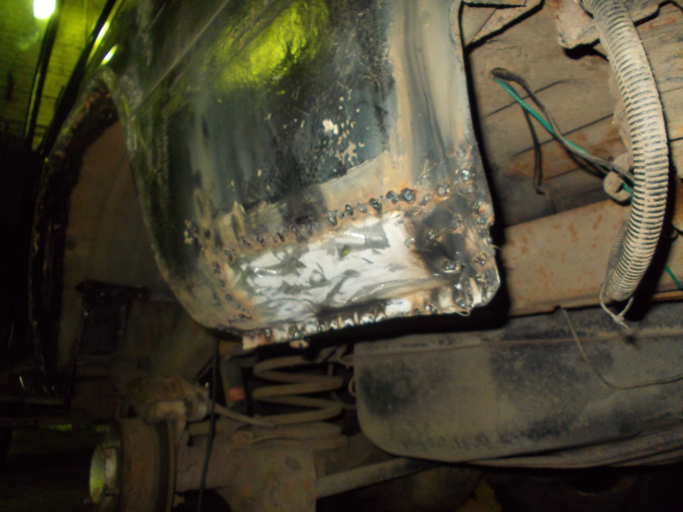

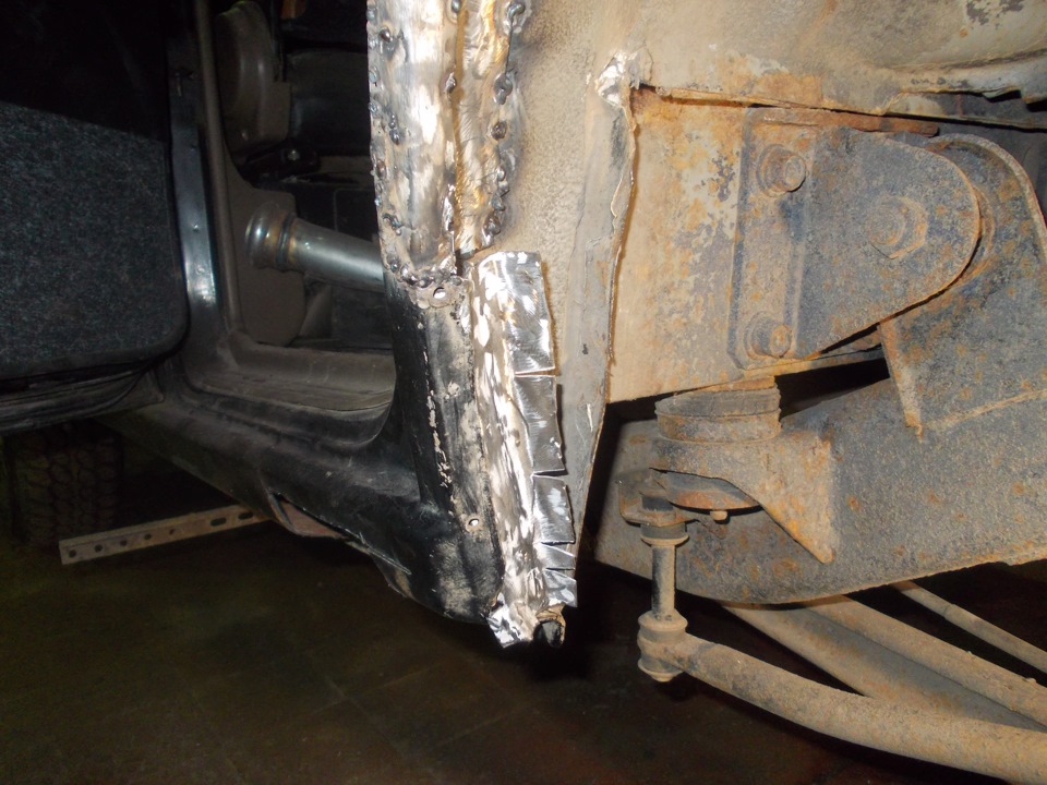

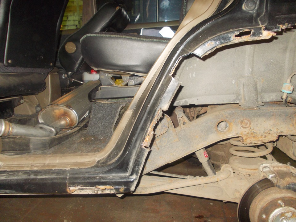

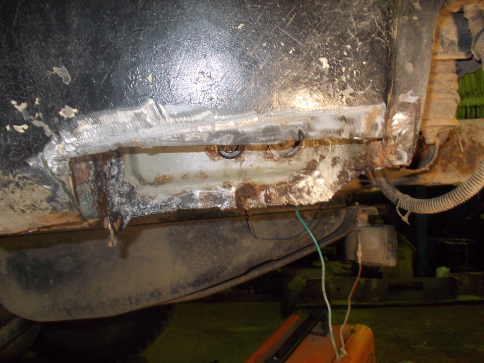

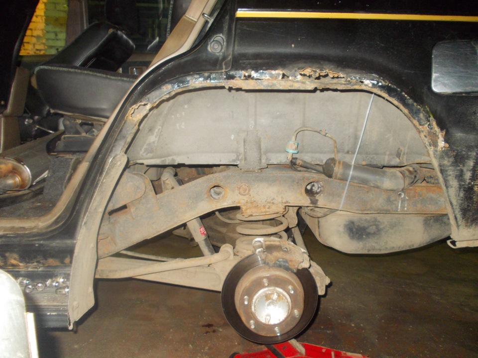

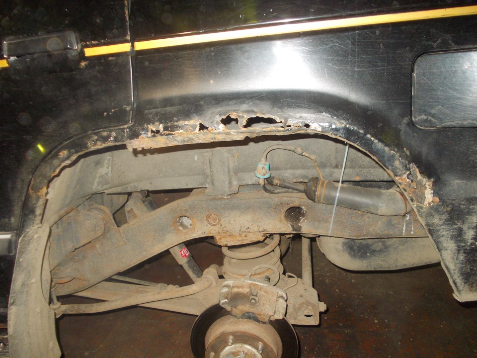

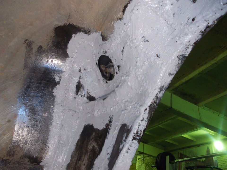

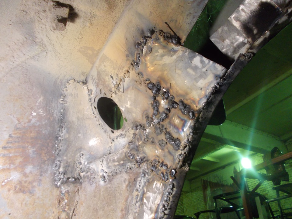

По левую сторону также предстояла ампутация пораженных участков, приварка новых участков, грунтовка и герметизация швов…В результате арка получилась крепче заводской из-за П-образного профиля в сечении.

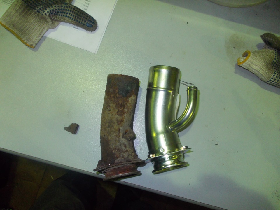

А где нашлась горловина бака новенькая?
покупал в экзисте
11.12.2013 Mitsubishi MA 152319 Прокладка 1шт 95,55р прокладка топливноналивной горловины
11.12.2013 Mitsubishi MB 504622 Трубка, топливоналивная 1шт 1419,75р заливная горловина

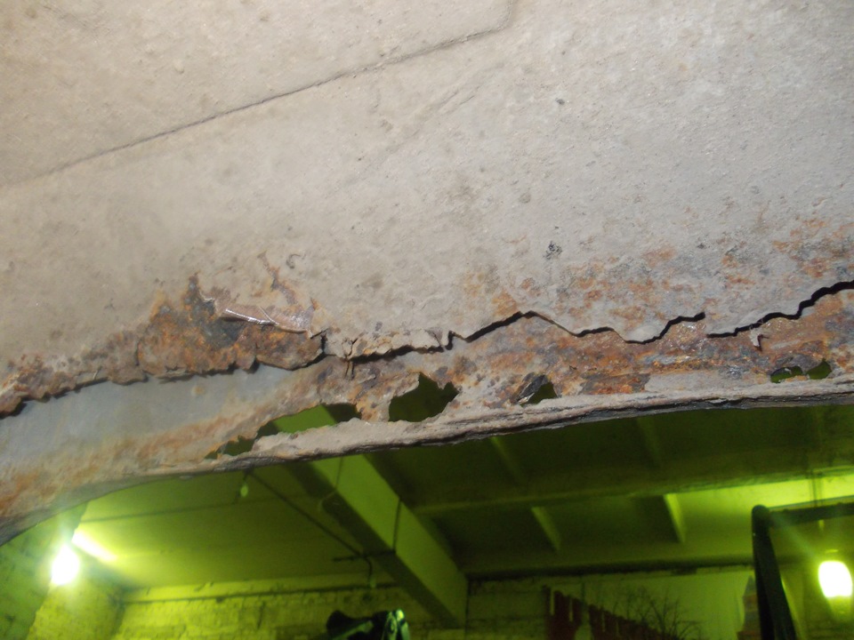

Мда, цены щас в 2 раза выше. Или ждать месяц с неизвестным результатом. Ладно, и на том спасибо!
цены да, если с твоим не все так печально то его можно кислотой обработать и эпоксидку с лентой серпянкой намотать
Ну, пока еще непонятно, не вскрыл еще, просто на будущее оценивал.
Мне кажется, его нужно весь разобрать и в пескоструйку.
да, уже решил отделить кузов от рамы и заарить дырочки над рамой и над баком
осталось найти день и много свободных дней впереди…
