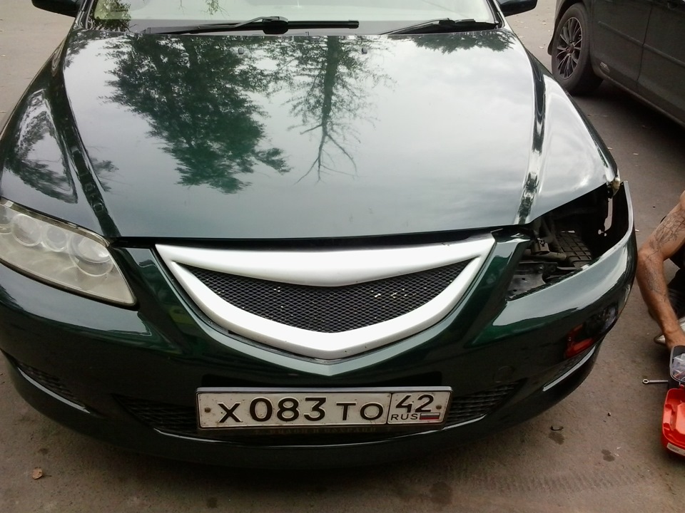

Привет всем. Расскажу как мне летом один мудак, цыган в мазденку приехал прям в колесо и крыло в добавок зашкурил фару. Конечно решили обойтись без Гаи т.к. поставил на деньги его. Короче, буду краток друзья. Мне когда цыган повредил фару, она начала запотевать мне пришлось ее расклеивать замывать, вычищать все и клеить обратно. Процесс не тяжелый.
1)Надо скинуть клему от аккума
2)снять бампер частично со стороны где поврежденная фара( весь бампер можно не снимать)
3)Отсоединить фишки и открутить болты их там 2 или 3точно не скажу
4)Берем фару и фен строительный медленно греем по всему контору фары пока родной гермет не станет ластичным и оптика будет отклеиваться.
5)отмываем фару от всякого говна и обезжириваем
6)высушиваем и собираем обратно пользуясь этим же герметиком родным( он не одноразовый)
