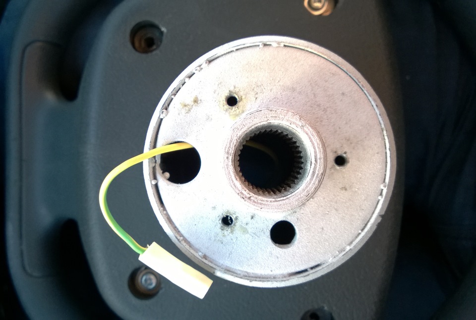

А вот дальше работа ненадолго встала: новый руль похоже оказался "десяточный" и контактная площадка сигнала не подходила к нему. Не совпадали отверстия в основании руля, да и не дотягивалась 15-ая площадка до контактов на блоке переключателей.
Пришлось искать контактную площадку от десятки, которая нашлась у меня же в запасниках, что само по себе удивительно. К сожалению на фото она не попала:( Установка руля ничего сложного из себя не представляет — разве что стоит убедиться в том, что колёса и руль повёрнуты на один угол, чтобы всё было ровно. Этот руль не разбирается на части, для установки достаточно снять заглушку с логотипом.

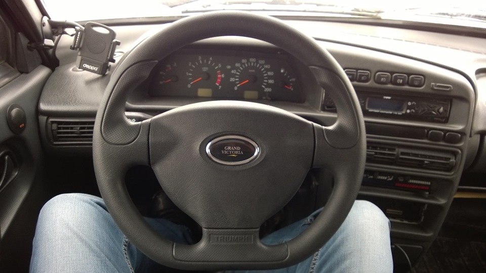

В деле новый руль очень понравился: он больше прежнего, но меньше стандартного, поворачивать с ним легче, в салоне смотрится лучше. Кроме того на старом, чтобы подать сигнал, нужно было нажать на кнопку точно в центре, здесь площадь для гневного удара выше. Ну и новая контактная площадка вернула к жизни выключатель поворотов, к отсутствию которого я за год успел привыкнуть:)
Из обнаруженных минусов — новый руль оказался чуть дальше от рулевых переключателей, к этому придётся привыкнуть, логотип Grand Victoria конечно ни к селу, ни к городу, его нужно будет заменить на другой. Возможно в процессе эксплуатации вылезет что-то ещё:)
