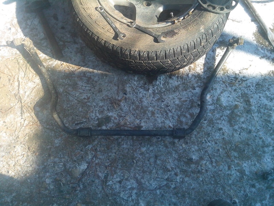

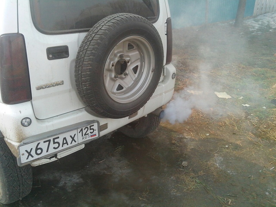

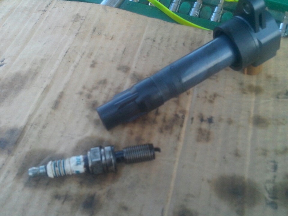

когда клапан менял, голову вскрывал поленился поршни вытащить, почистить. поджирал масло. решил сделать раскоксовку. сначало попробывал метод вода+ антифриз… через капельницу. сначало дымище стоял вонючий, с глушака вылетали какието хлопья, не помогло. жрет. решил дедовским методом ацитон+ керосин 50/50. выкрутил свечи, залил, подождал. закрутил, завел, дымище… обратно с трубы срань полетела. ну я на радостях ему газку поддал в подьем, слышу хлопок, остановился. мотор трясет. вскрываю. б****…:( пробило катушку 3го цилиндра, свечка развалилась. походу перетянул когда затягивал:( искре дется некуда было, нашла слабое место. прошила на свечной колодец(( чето прям какаето черная полоса пошла у джима… заодно стабилизатор снял:)

я после того как сорвал болт на шкиве коленвала на култусе, все стараюсь динамометрическим ключем заворачивать, и свечи в том числе. советую
полностью с тобой согласен! ну нет у меня динамо ключа:( никогда не срывал а тут вот… с антифризом так решил, в форумах пишут что когда прокладку пробивает, в который цилиндр поступал антифриз все вымыто, чистенько. народ уже запытал. отзывы положительные.
