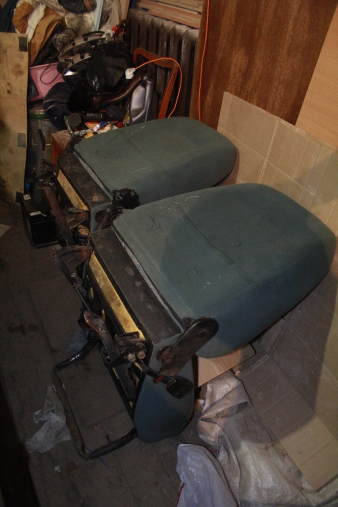

Выходные вроде свободные, поэтому решил сделать давно запланированную капитальную уборку-проверку салона.
И как в анекдоте — "сначала прикололся, потом загнался" — разобрал полсалона, снял всё что можно было снять и даже что нельзя было тоже подергал :). Несколько раз мотался в магазин за винтиками и консультацией. Снял чехлы, обивку сидений и дверей, замочил и с помощью любимой жены и стиральной машины постирал :)
Ну ладно, зато в результате в салоне кроме почти идеальной чистоты появились
