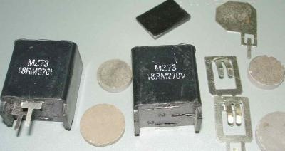

Пошёл в магазин, всё что мне предложили ( еще и с вопросом вам для телевизора или монитора, сначала не предал этому значения) и вот что предложили:
да он здоровый как сама камера, а что у него внутри ? ( естественно продавцы не дали ломать и смотреть что внутри, но интернет показал)
Решено было взять и дома поэкспериментировать, взял что было на 18 Ом.
Пришёл домой и разломал корпус, достав диск, подал питание и диск начал грется, с прогревом сопротивление росло — ток падал ( вот она положительная связь ).
решил припаять проводочки — но не тут то было ! мне достался диск с каким-то непонятным напылением (серый) к нему нечего не паяется, попытка даже подсадить на токопроводный клей тоже нечего хорошего не принесла и тут я вспомнил слова продовца — "Вам для монитора…", о где-то валялась плата от старого монитора 15", нашёл на ней такую же коробочку на 8 Ом, вскрыл не снимая с платы и достал диск, приятное удивление покрытие с металическим блеском и большой шанс припаятся.

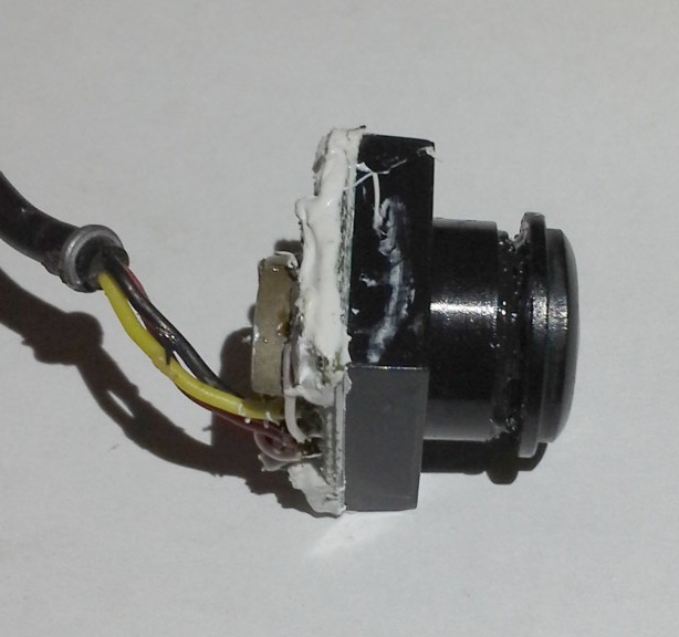

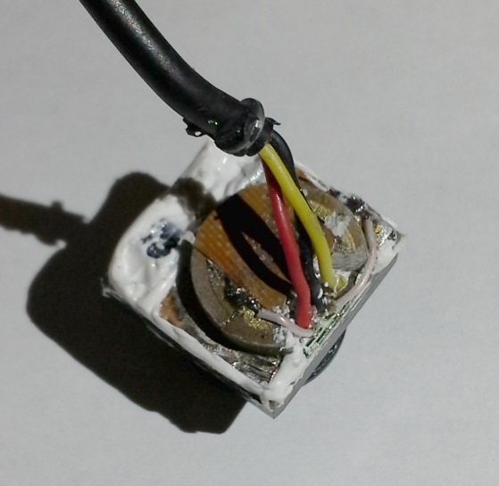

Проводки припял и на тесты — для прогрева хватает и 3.3в ( питание камеры :) ), для лучшего отвода по всей поверхности нужно кусочек меди и изолятор от деталей в камере, на эту роль пошёл кусочек совсем тонкого фольгированого текстолита ( заодно и позистор скрепится т.к во время пайки он треснул).
Когда начал примерять как лучше разместить внутри, я не особо обращал внимание на заднию крышку камеры, а когда посмотрел то понял, что места где всё разместить еще меньше чем было задуманно т.к. в крышку вкручиваются болтики крепления ( занимают 1/3 часть ) + провод от платы идёт в противоположную сторону и получается что еще и под провод нужно место . Принимем всё это во внимание, dremel в руки и стачиваем часть позистора …

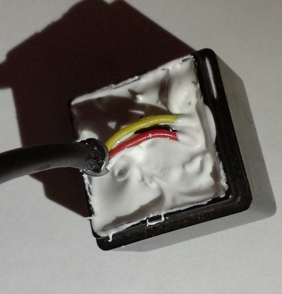

После клеим на теплопроводящий компадум (термоклей почти)
А он оказался 1=1 который я убирал раньше в камере и думал что почти просто герметик.
кстати камеру разобрал чуть больше чем раньше, выглядит с подогревом теперь так
Чтобы нечего не спалить и убедится что всё работает запускаем и проверяем при комнатной температуре. В таком виде я её оставил почти на сутки, после решил пирометром посмотреть температуру . Термостабилизация позистора оказалась 60°, что и выдал пирометр, температура линзы камеры прогрелась до +43° . В тепличных условиях всё работает и хорошо, собираем камеру и заливаем остальную часть от всякой влаги + доп. перенос тепла.

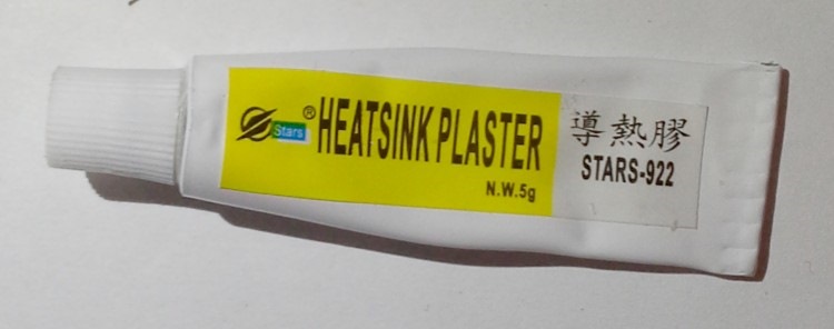

а этот китайский heatsink plaster действительно клеит?
этот больше подходит на компаунд который был изначально в камере, по клеющим свойствам больше походит на герметик, надо попробовать светодиоды на него приклеить и посмотреть как будет держатся. (ушел прихватывать 20W диод к радиатору)
Брал я как-то давно Алсил5 (термоклей) оно засох в шприце — он также был похож на подобную резиноподобную массу, только другим цветом.
я radial жду не дождусь с почты(
как приклеишь — отпишись пожалуйста)
20W светик приклеился нормально, передача тепла хорошая, но и площадь подложки у 20W диода не маленькая, как будет с мелкими LED даже не знаю .
на рэдиал по крайней мере даже кряхи к меди приклеивают

Интересная идея применения позистора от петли размагничивания кинескопа!

Блин, а я думал, что за хрень разбитая в плате монитора у меня — а это ОН и есть, но уже без диска)) Ну голова! Молодец, всё очень грамотно выполнил, беру на вооружение! Мое "рекомендую" и в закладки!
