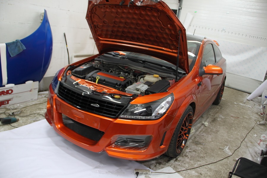

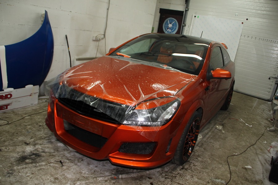

Итак, недавно я затянул весь перед авто антигравийной защитной пленкой:
Вся перетяжка обошлась в 10 тысяч, а делал в vinils.ru.

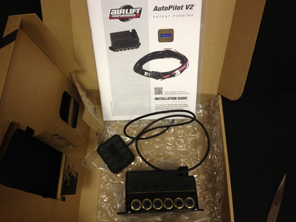

Система управления Airlift Autopilot v2

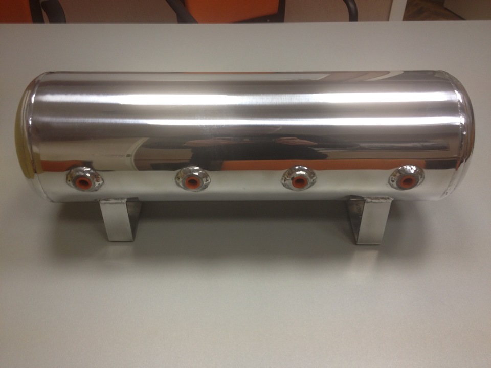

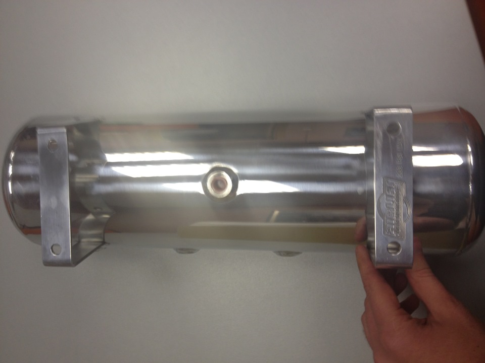

Ресивер AirLift Performance
Объем 11 литров
Рабочее давление 150 PSI
Максимальное давление 250 PSI
46см длинна x 20см высота

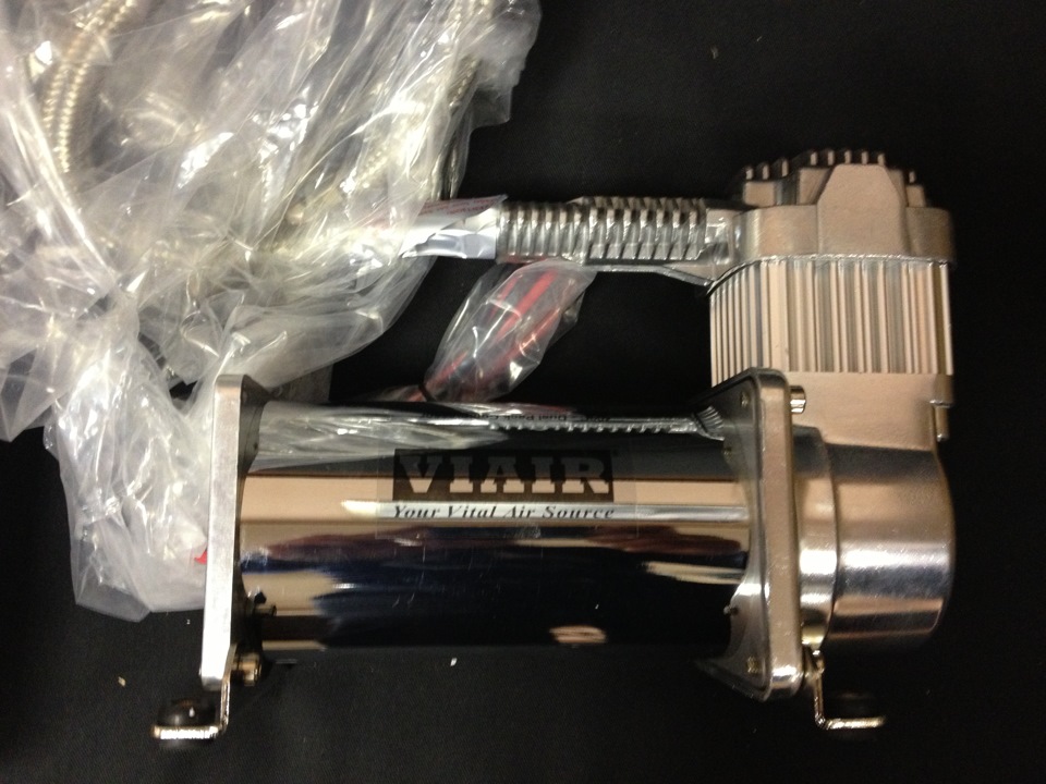

Компрессор viair-380c
— 1.34 CFM @ 0 PSI
— 12-Вольт
— Двигатель на постоянных магнитах
— Рабочий цикл: 100% @ 100 PSI, 55% @ 200 PSI
— Макс. рабочее давление: 200 PSI
— Амперность: 16 Ампер
— Размеры : 23см длинна x 11см ширина x 17см высота
— Вес : 3.6кг

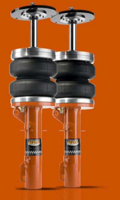

Стойки HPS Swiss made Premium light sports
Все заказано через airmasters.ru/, устанавливаться будет у них-же. Комплект вместе со стойками стоял 130 тысяч, установка обойдется в 20 тысяч.

На цвете пленка не отразилась? нету перепада мордочки с остальным кузовом?
Нет, все абсолютно в норме! Только за зиму пленка по крылась гораздо большей паутинкой микро царапин чем краска!

Вопрос, я тоже хочу пленкой закатать машину но встала проблема бытующего мнения что в процессе эксплуатации машины пленка в будущем слезет вместе с краской ? Страшновато как то но очень хочется защитить свою ласту !
Все зависит от качества пленки! Если фирма хорошая и проверенная, то отдерется потом при помощи фена легко! Хотя суеверие правильное — такое бывает, но только от некачественной пленки.

А пневма действительно хорошая и проверенная — поэтому дорогая)) Стойки очень дорогие — на заказ в Швейцарии делали… Если бы стойки были бы по проще, то было бы дешевле!
я видел как ребята берут и переделывают обычные стойки, монтируют на них подушки. так дешевле выходить должно
Дешевле конечно, но готовые стойки более надежные. Я просто как всегда пошел более дорогим путем — не люблю на ней экономить))

А почему, кстати, компрессор не Беркут, на котором все делают? Он дешевле, мне кажется, а по качеству не хуже. И почему блок клапанов не аудюшный, на котором тоже все делают?)
Хотя, в принципе, и так недорого получилось, с учетом стоимости стоек…
Да, пленку я уже давно сделал — 4 месяца назад — просто написал об этом сейчас до кучи))
Я взял сразу комплект проверенный, чтобы потом не заморачиваться с отдельными частями! И получилось совсем не дороже аналогов! Стойки просто очень дорогие((

Это точно(( Стойки Швейцарские больше 90К обошлись((

пленкой затенул очень хорошо!
Да, самое главное уже помогло — бампер слегка затерли (2 см.) — пленка помогла и от камней никаких сколов))
