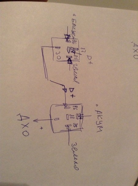

Ну вот и свершилось чудо. поставил фары от новой приоры с ДХО. вполне такие веселый фарки.
Так она выглядит в коробочке.
в них используются в качестве ДХО лампа Н15 с двумя нитями накаливания 15W ДХО и 55W дальний свет.
Реализовал автоматическое включение ДХО с помощью выхода с генератора D+. и 2-х пятиконтактных реле.
Распиновка старой проводки на фарах приора
И распиновка новой фары
В Итоге такогоп одключения получаем при заводе двигателя включаются ДХО. а при включении ближнего света они выключаются. а так как у меня комплектация люкс, а тобишь с датчиком света то свет став в машине полностью автоматическим)

где ты брал D+? Я собрал схему но у меня ДХО гаснут вместе с лампочкой. D+ брал из черной колодки с красным фиксатором коричнево-белый провод.
D+ я брал с генератора. С него два плюса выходят. Тот который силовойон с шайкой, и клемка D+, вот на нее и кинул. С нее идет сигнал на прибору о том что генератор заработал (а следовательно о том что машина завелась) а так есть более сложный процесс подключения через блок комфорта. Но я не стал замарачиватся и сделал через две реле.
У меня с генератора выходит 3 провода один + и два в колодке типо как на фаре. Как вообще работает Д+? как я понял он выдает плюс который при возбуждении пропадает, так?
Да! Именно так он и работает. При возбуждении генератора на нем появляется маленький минус которого хватает чтобы реле сработало. Но его нужно использовать именно как управляющий) а вместе с какой лампочкой тухнут?
дхо тухнут вместе с лампой АКБ на панеле. Сейчас прозвонил провод при включении зажигания появляется плюс через 2 сек плюс пропадает и реле замыкается, но лампа на панельке остается гореть.
Вы тут всё поставили с ног на голову !
На Вашей клемме нет ни минуса ни плюса как такового.
При НЕ-работающем генераторе если подать + на эту клемму, ток пойдет через РН на щетки, и, соответственно, на якорь генератора.
Что и происходит с лампой зарядки, она сидит на ПЛЮСЕ (от зажигания) и ток через неё идет на клемму D+ и через РН и якорь уходит на массу. По этому она и горит.
Подчеркну-лампа хоть и маленькая-но она лампа НАКАЛИВАНИЯ ! Это важно )
Но !
К этой же клемме внутри генератора подключены три доп.диода.
Когда генератор возбуждается и начинает выдавать напряжение, с трех обмоток эти три диода подают ПЛЮС на эту клемму и на РН и лампа гаснет. Так как и там и сям вокруг неё + и через лампу ток больше не идет.
Чем и пользуются установщики ДХО.
Реле включается, получая плюс с этой клеммы (который там появляется ПОСЛЕ запуска двигателя) и его контакты замыкаются.
Дальше-дело техники.
Или это реле будет включать отдельные ДХО (светодиодные или ПТФ, которые горят всегда !)
Или оно будет включать второе реле, которое в свою очередь будет ВЫ-ключаться при вкл габаритов и(или) Б/Д света.
Всё это актуально для генераторов, у которых есть эти самые три доп.диода (всего получается 9)
(ВАЗ-2107, 2109, 2115, 2110 и Приоры с ГУРом ранних выпусков вплоть до 2012г примерно…)
Но !
На Калинах и Приорах с ЭУР (а с недавних пор уже на ВСЕХ Приорах, и с ГУРом тоже )
стоят ДРУГИЕ генераторы, там этих диодов НЕТ ! (это те где к генератору коричневый тонкий провод подключен через двухконтактный полукругло-прямоугольный штеккер !)
И принцип возбуждения генератора немного другой.
В щитке нет лампы зарядки, есть только светодиод.
От водителя генератор (вернее-его Регулятор Напряжения) не получает НАЧАЛЬНЫЙ ток возбуждения ( по цепочке +зажигания-лампа-РН-якорь) а только командный сигнал-"включено зажигание"
И уж само РЕЛЕ берет напругу для возбуждения якоря непосредственно с основной плюсовой клеммы В+ генератора. (та что с гайкой М8)
Там можно подключать ДХО или через датчик аварийного падения давления масла или через реле блокировки стартера (придется ставить два реле) или делать контроллер, кто умеет…

Ну да. если просто поставить то работать не будет ДХО. Я только + подвел на фару и все. сделал через две реле. одна замыкается и включается как только машина заводится. а точнее по возбуждению генератора. а вторая реле разрывает этот + сигнал чтобы ДХО тухли когда включается ближний. все элементарно)
1 — контакт ДХО?
В магазине купил доп. клемпку. там место есть заглушку только вытащить нужно из разъема.
