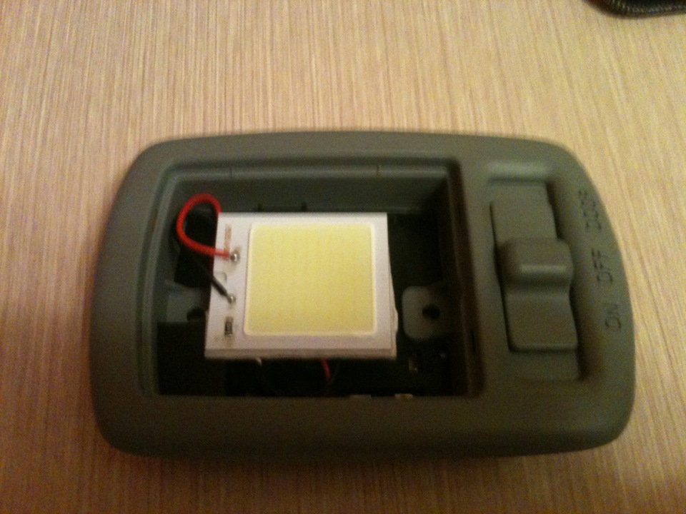

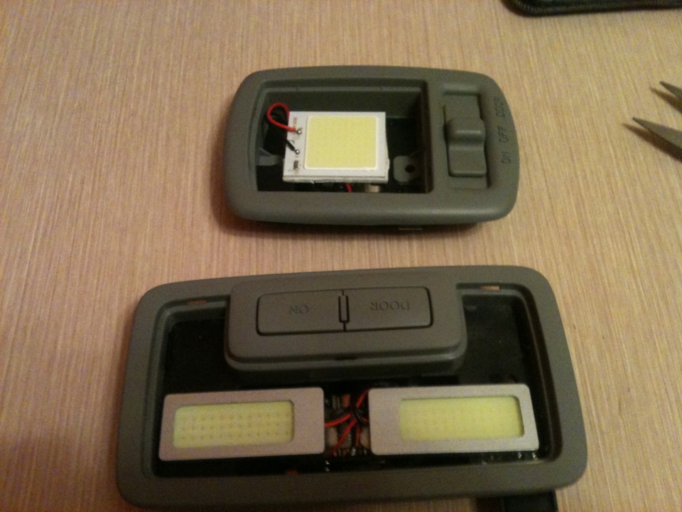

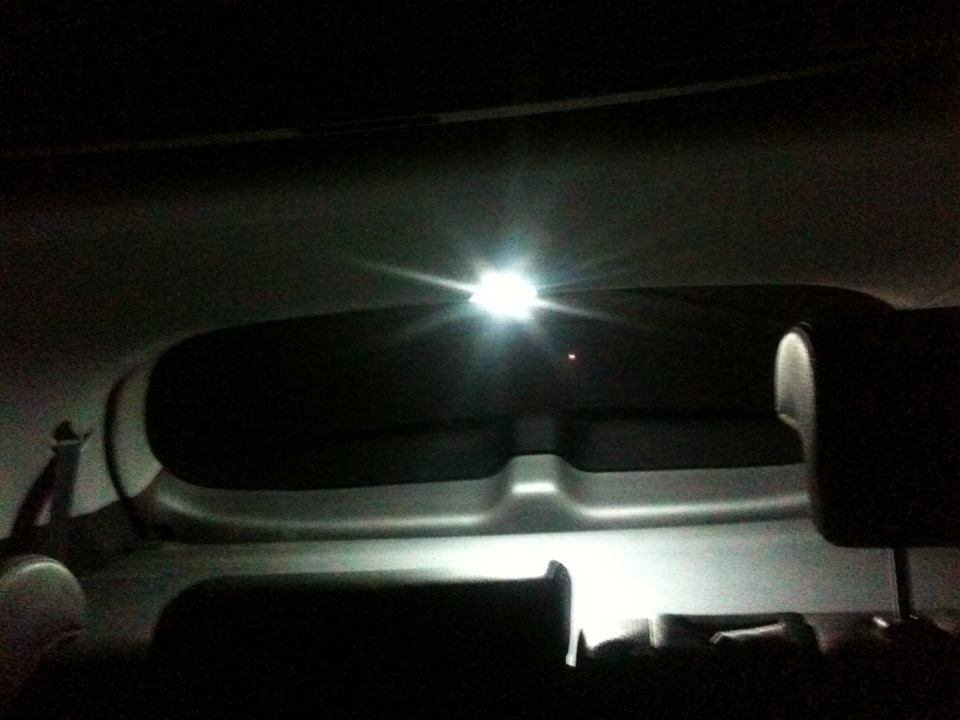

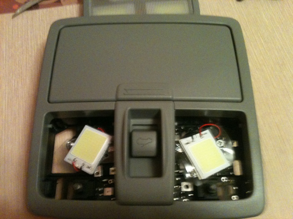

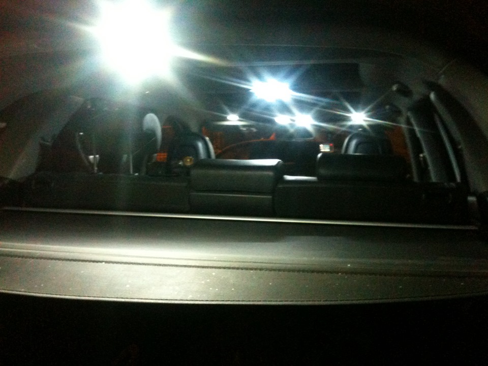

Вот решил установить светодиоды в плафоны освещения салона т.к. надоели перегорать обычные лампы. Купил на Южном порту светодиодные платы 3 шт по 42 диода и 2 шт по 36 диодов. Свет получился поярче штатного и нет наконец то этого желтого надоевшего света. Установка проблем не вызвала всё клеится на двухсторонний скотч.

Светит зачет, но я что-то далек от паяльника и канифоли, там нужно паять? Как это сделать, хз.
Паять ничего не нужно. В комплекте с платами идут коннекторы в виде цоколей обычных ламп. Вставляешь их в места установки лампочки и все только нужно соблюсти полярность.
