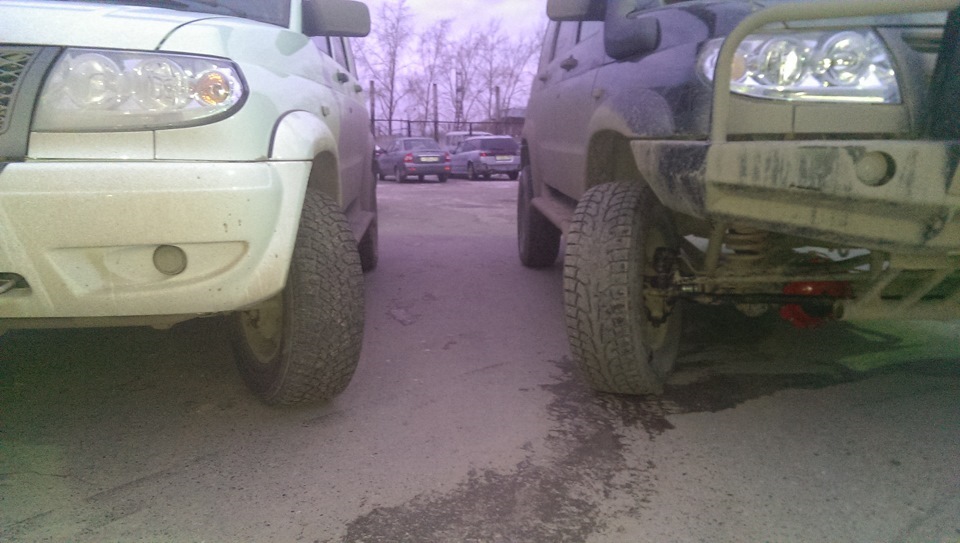

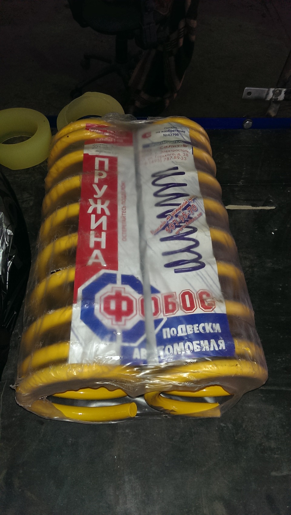

Лифт передней подвески это тот еще геморрой, знал бы – кузов бы залифтовал. Куда меньше последствий. Лифтуем просто: пружины Фобос +50 на капролоновую проставку +50. Пружина сядет, капролон прожмется имеем в итоге +80 к стоку – классика да и только. (Год назад катал Фобосы +30. Они красного цвета, немного жёстче и толще, но ниже и вчера. Отлично себя зарекомендовали, но приходилось мутить с проставкой для нужной высоты)
А теперь последствия этого +80:

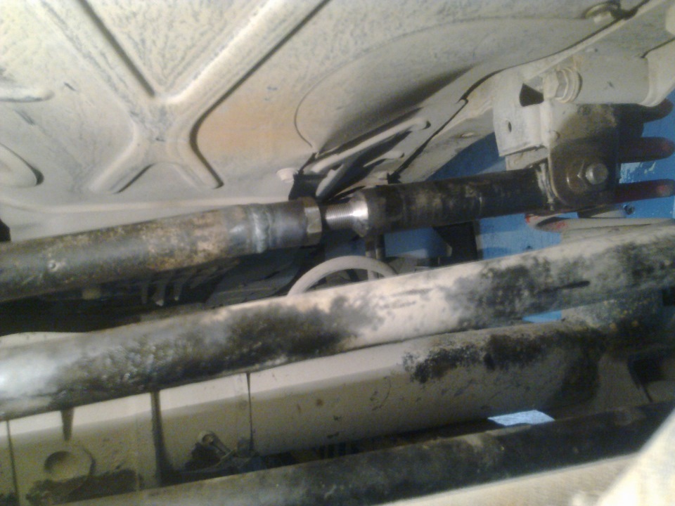

1. Кардан стал необычайно коротким. Его стало моментально разбивать в шлицах. Лечим проставкой (на заказ токарю) под передний фланец на 20, болты от Волговской траверсы класс прочности 8, резьба, шестигранник и длина – то, что доктор прописал.
С заднего фланца на 10, болты от МАЗовского кардана.
И при всем при этом, кардан даже не в «серединке» работает.

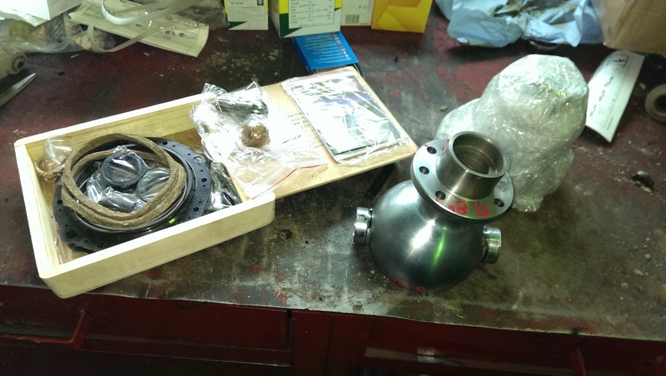

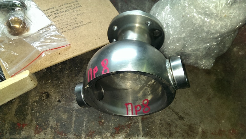

5. Валим кастор. Вот тут сварочником и кувалдой решил не обходится. ИМХО: пересверливать ШОПКу как то очково, а не дай БОГ прослабишь фланец и потеряешь кулак где-нибудь вдали от цивилизации. Поэтому заказал из Бийска готовый комплект. Шопка на +8 и полный ремкомплект, под новый образец, «бронзовых» вкладышей шкворней.

а зачем сварочник для завала кастора?
и надо было гайку клюшки просверлить(надёжнее) чем укорачивать

После того, как мы своими похоручками в заводскую конструкцию подвески лезем, ничего надежнее не становится. Хоть режь, хоть укорачивай, одно нас главный конструктор УАЗа анафеме предаст.
