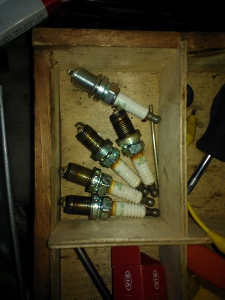

5. Выкрутили свечи:
6. Завинтили компрессометр поочередно в каждый цилиндр, открывали заслонку, выжимали сцепу, вертели стартером, фиксировали масксимальное давление.
• 12,9
• 12,9
• 13,1
• 13,1

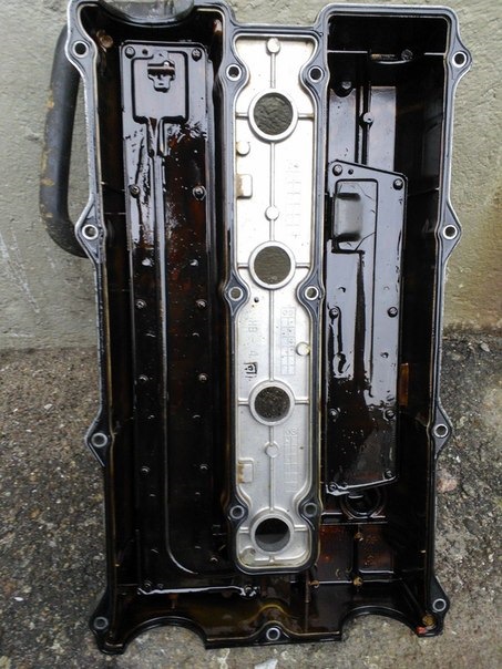

Замена прокладки клапанной крышки
7. Сняли тросик газа.
8. Отпустили винты клапанной крышки. Двигались по сужающейся спирали. ВЫкрутили их. Лёгким движением руки сняли крышку.
9. Выдрали старую проклаку, счистили герметик, стали оттирать всё.
Разобрали вентиляцию в крышке — куча винтиков.
Всё отмыли, оттёрли. Надышались промывкой до головокружения :-!
10. Нанесли по периметру элементов вентиляции герметик, подождали пока подсохнет, привинтили всё обратно.
11. Промыли Г-образный клапан PCV вентиляции картерных газов (?), промыли еще всё до чего дотянулись.
Заменили патрубок этого клапана на масло-бензостойкий, а то он был сильно мягкий и еле держался.
Промыли патрубок тыльный вентиляции — хз как он называется, в нем еще муфта сужения сечения.
Короче, промыли, отмыли и помыли всё что смогли.
12. Уложили в пазы новую прокладку клапанной крышки, мазанули на переходах в арки герметиком (маслостойким формирователем прокладок от mannol), уложили на место, стали фиксировать.
В пылу процесса посеяли болтик крышки, подобрали из имеющихся что-то типа М6х35 и шайбу. Но я все равно заказал родной болтик K997940630B
13. На следующий день я протягивал по расходящейся спирали болты динамиком.
Процесс нудный невероятно. В мурзилке указан момент затяжки 7Нм.
14. Вкрутил новые свечи, выставив им зазор 1,1.
по картинке крутим пальцами и еще 3/4 оборота затягиваем рукояткой.
3/4 оборота это весьма сильно.

подскажи последовательность затяжки крышки клапанов, в мурзилке не нашел (если есть фото выложи)
от центра расходящейся спиралью.
т.е. в ОБРАТНОМ порядке от того что на этой картинке. начинай с №10 и до 1
automn.ru/kia-sportage/jpg/02/19-7.jpg
герметик какой использовал закручивал по сперали это как
