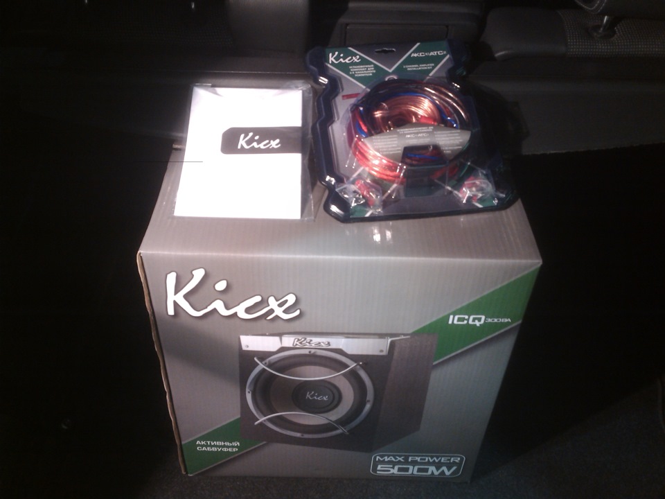

Все-таки нехватает мне баса, после предыдущей машины, в которой стояла не плохая аккустика от Pioneer. Поэтому приобрёл себе "грамофон" фирмы Kicx ICQ-300BA. + к ним Кicx-овские провода для подключения.
Общие характеристики
Тип сабвуфер
Типоразмер 30 см (12 дюйм.)
Количество полос 1
Мощность 250 Вт (номинальная), 500 Вт (максимальная)
Чувствительность 89 дБ (Вт/м)
Диапазон воспроизводимых частот 28 — 800 Гц
Импеданс 4 Ом
Встроенный усилитель есть
Сабвуфер
Корпус есть
Тип корпуса закрытый ящик
Особенности высоковольтный вход, регулировка фазы
НЧ-динамик
Количество динамиков 1
Размеры 305 мм
Вес магнита 945 г
Резонансная частота (Fs) 28 Гц
Полная добротность (Qts) 0.755
Эквивалентный объем (Vas) 79 л
Выбирал только из активных, т.к. они более компактны.

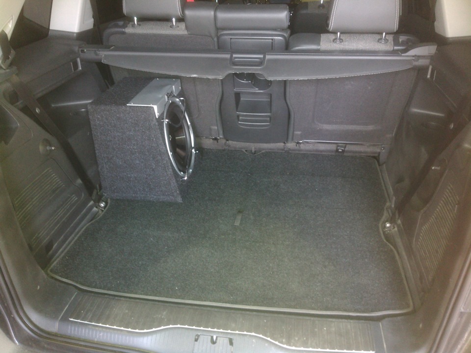

Собственно назрел вопрос опелеводам : Как протянуть кабель из моторного отсека в салон? Если там какие дыры отверстия?
П.С. Фото пока с мобилки.

со стороны водителя в моторном щите есть отверстия

Дырки есть, но надо изнутри много разбирать, я хотел, но передумал.
Есть вариант, но надо посмотреть… Возможно получится протащить через накладку у левой ноги и просунуть в район переднего левого крыла, там внутри, где шумка воткнута и через крыло в моторный отсек… Но это предположение, сам не проверял.
Спасибо, нужно посмотреть внимательнее, сверлить не вариант)
