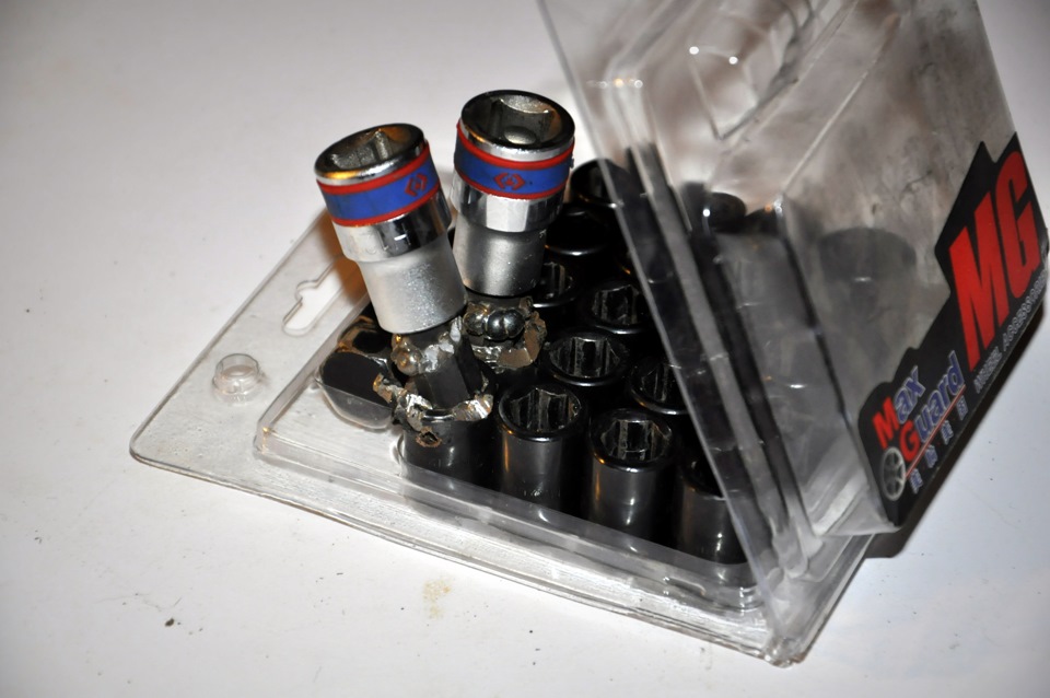

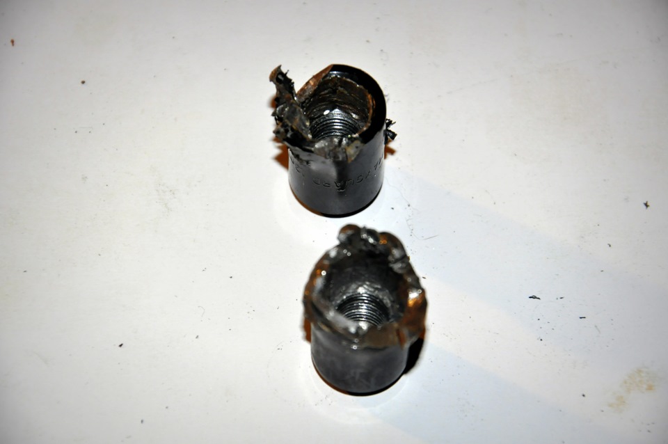

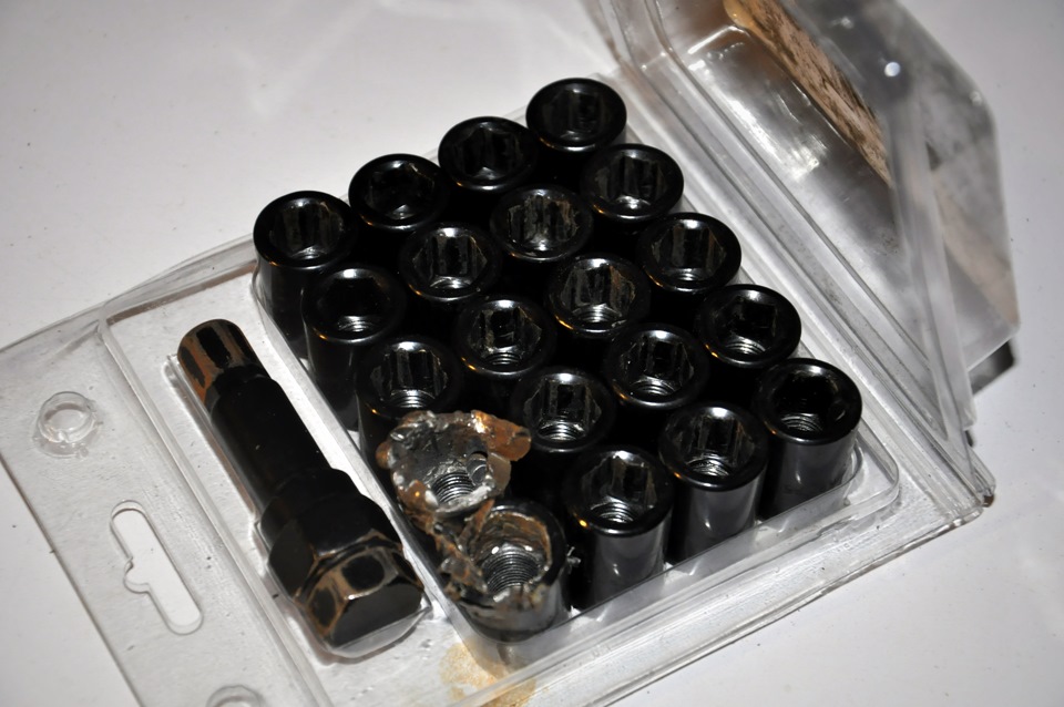

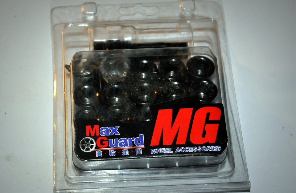

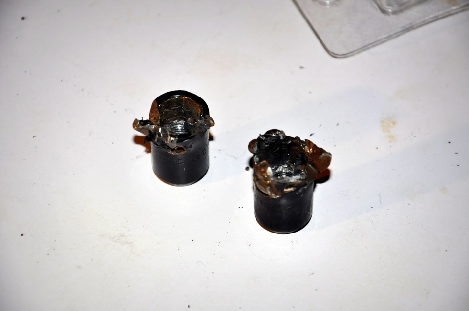

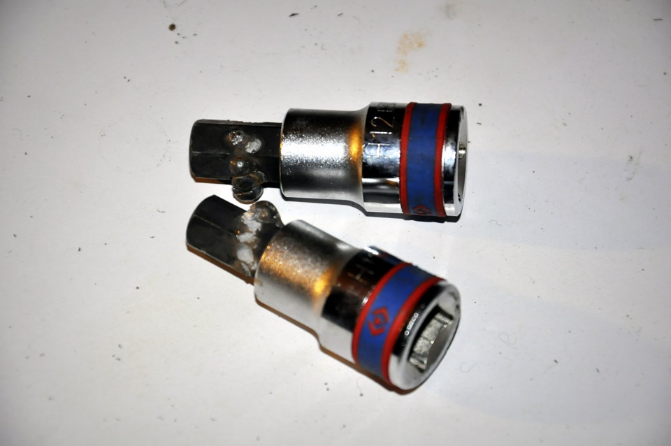

В связи с тем, что многие просто не читают посты и уж тем более комменты к ним, думаю нужно все же добавить пару фоток на тему, что купленные недавно и нахваленные мной по незнанке колесные гайки Max Guard оказались одноразовыми. И я был бы рад если бы на гайках слизывалась сама резьба, тут дело оказалось гораздо неприятнее — при демонтаже колес тупо внутри двух гаек провернулся спец ключ. Сплав гайки оказался далеко не сталь, так как первой идеей по выкручиванию сорванных гаек была идея по сварке ключа (обычного шестигранника) и колесной гайки — металл не варится. Пришлось аккуратно просверливать в гайке отверстие по диагонали под бородок, затем высверливать резьбу гайки параллельно шпильке (грубо говоря по самой шпильке разрывать гайку с помощью сверления) и потом забивать бородок в заранее заготовленные отверстия и пытаться проворачивать гайку ударами молотка по бородку (иногда зубилу). Вобщем хотел трудностей — получил, так как CustomsService меня предупреждал о том, что качество гаек очень сомнительное. Хорошо, что снять гайки получилось без повреждений дисков, так как риск этого был огромным. Пришлось вернуть прежние хром гайки обратно — никогда они меня так ни радовали своей надежностью как сегодня : ) Несмотря на первый fail вопрос для себя оставляю открытым, если есть советы по приобретению подобных "тюняшек" — пишите в комменты.

Roadhorse — говно. Покупал себе такие же, только синие. Обдираются на раз. Ключ в них проворачивается. Пару гаек уже "выкручивал" зубилом. Не металл, а пластелин. Каждый раз — лотерея. Фиг знает открутятся или нет.

Жадность это не про меня. Я бы и 5К заплатил за комплект гаек и еще может заплачу… Только нужно быть уверенным в том, что берешь… Мне понравились гайки внешне, у поставщика было заявлено, что материал — сталь, это меня и подкупило, а в действительности материал оказался дерьмо. Просто теперь я пока не потрогаю — брать не буду, или решать будут только убедительные отзывы.

По моему это тоже самое. Лично я для себя решил, что под внутренний ключ больше гайки ставить не буду, несмотря на то, что смотрятся они конечно лучше чем обычные, по наружке не затираются. Два дня выкорчевывали : ) еле выкрутили. Теперь мне кажется, что опасно ставить подобные изделия.
