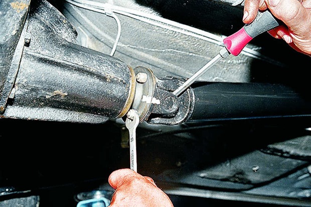

Если вам удастся хоть немного провернуть и в соединениях будет люфт, вывод один — крестовина имеет существенный износ, следовательно, уже очень скоро вам понадобится замена крестовины карданного вала. Оттягивать не стоит в случае обнаружения люфта, лучше заменить крестовину, в противном случае потребуется более дорогостоящий ремонт, включающий в себя еще и замену подвесного подшипника.
Новые крепежные болты и гайки карданного вала (довольно часто случается, когда открутить их просто невозможно, слизываются грани или прикипают, тогда приходится рубить или сбивать).
Инструментарий необходимый для замены крестовины карданного вала:
1)Ключи на: "12", "13", "27" (торцовые и рожковые).
2)Наставка из мягкого металла (алюминий, медь).
3)Молоток.
4)Крестообразная отвертка.

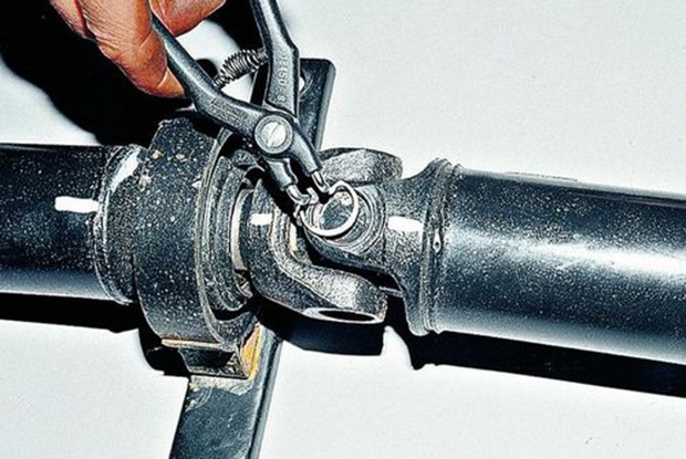

5)Пассатижи для снятия стопорных колец.(если их нет попробуйте крестообразной отвесткой у меня кольца вылетали на ура)

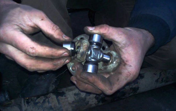

4. Поверните кардан таким образом, чтобы крестовина карданного вала была в висячем положении.

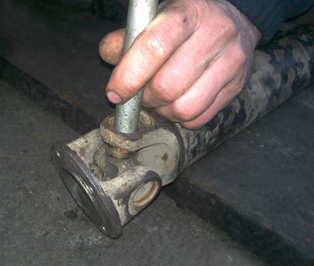

5. При помощи молотка и оправки выбейте чашку крестовины.
4. Сожмите чашку до момента образования канавки для стопорного кольца, используя наставку из мягкого материала, например деревянный брусок
5. Вставьте стопорное кольцо, затем переверните кардан точно также аккуратно, сдвигая крестовину вперед на встречу чашке, оденьте ее. Сожмите до момента образования канавки и застопорите кольцом.

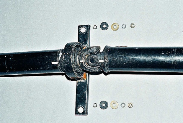

Ставим все на свои места и про метки не забываем!

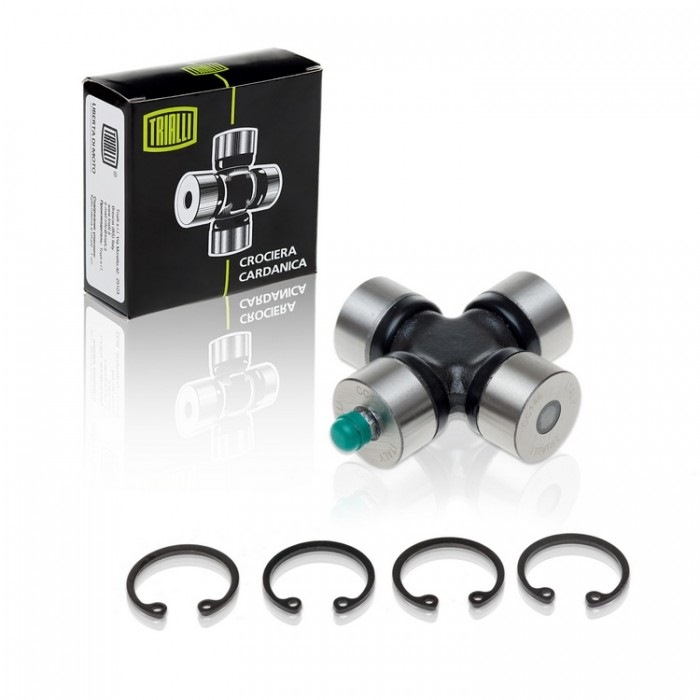

Вчера ставил эту крестовину. После установки вывалился из чашки кружок в центре. Сегодня опять менять буду на другую фирму. Триалли не берите
