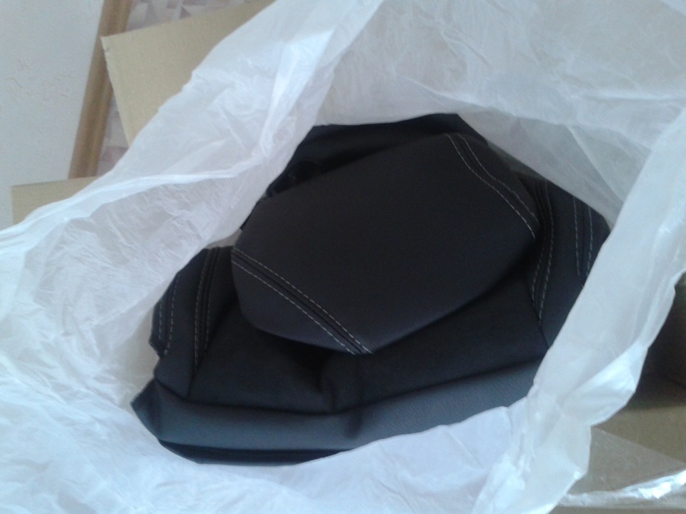

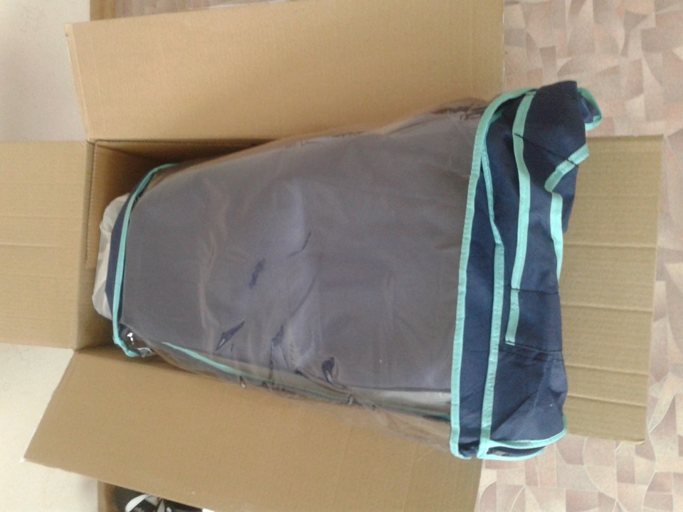

Чехлы заказывал у официальных представителей MW Brothers в России, с доставкой наложенным платежом. Чехлы пришли за 9 дней из Москвы до Челябинска. Посылка была хорошо упакована и содержала следующее: 1. Чехол для хранения (продажи, перевозки) чехлов
2. Потом сами чехлы упакованные в плотный пакет

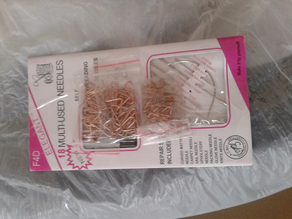

3. Набор игл и крючков.

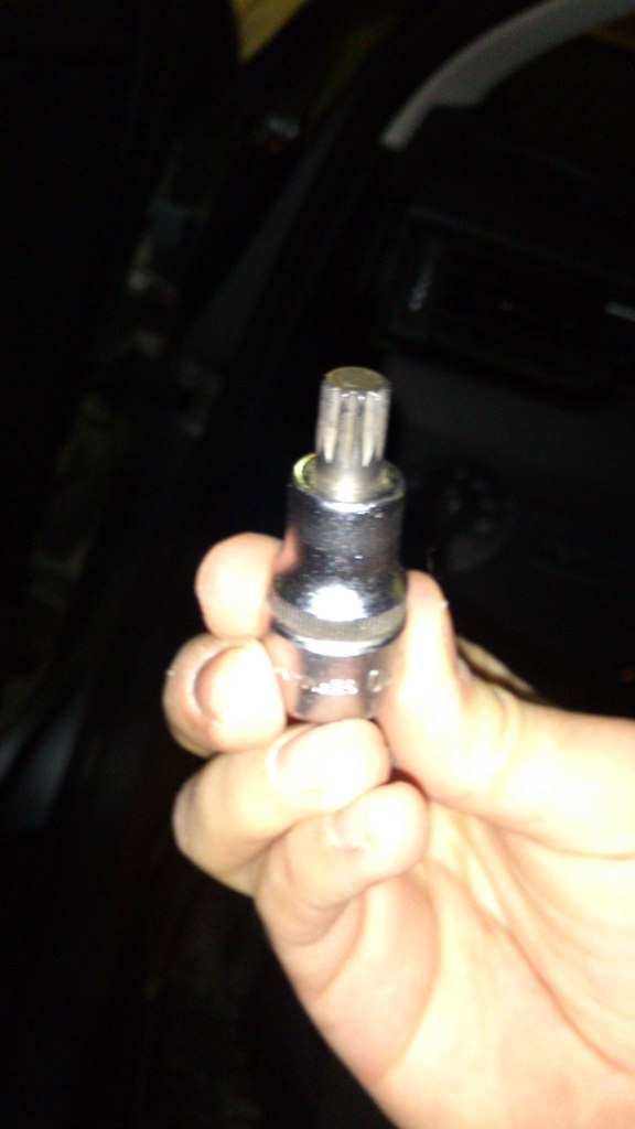

3. Для снятия передних сидений — бита типа "Сплайн" (Spline), также именуется как "тройной квадрат" и XZN (двенадцатилучевая звезда).Размер М-10. (сложнее всего было ее достать).

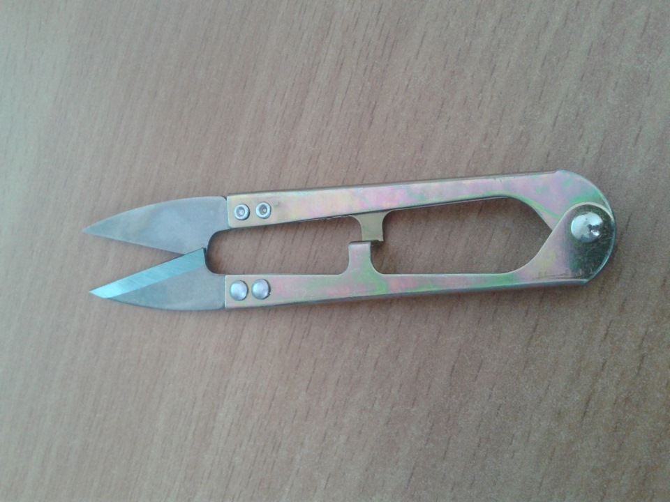

5. Ножницы, желательно такие:

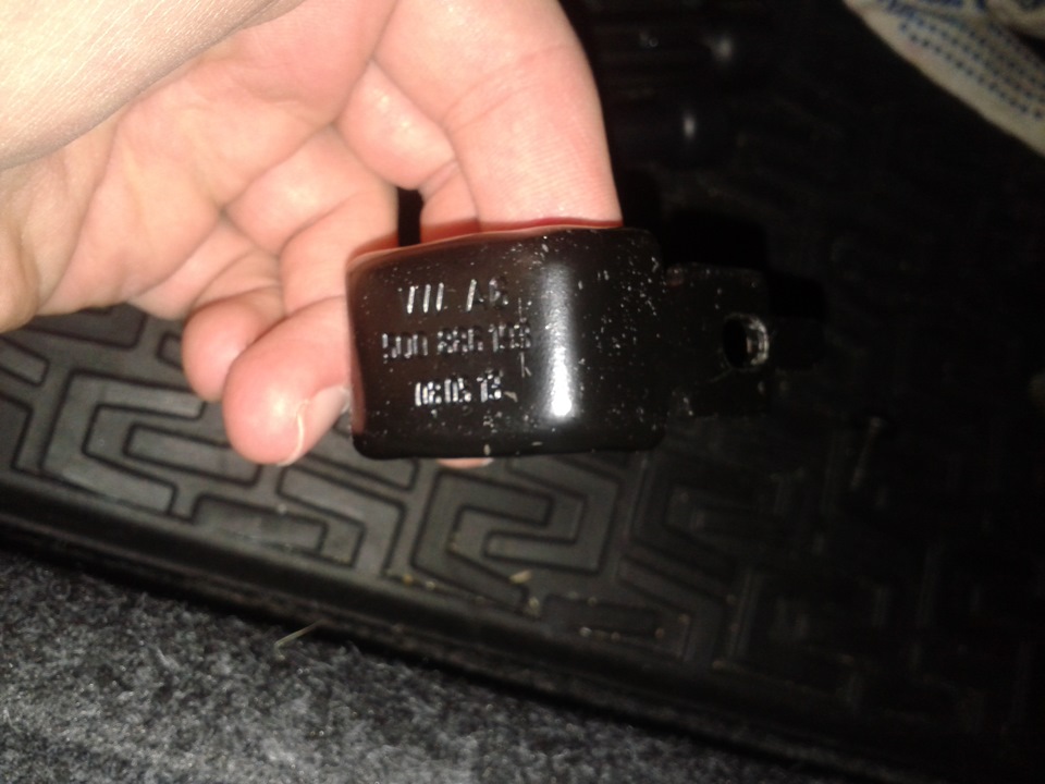

7. Головка/ключ на 17 (для снятия ремня безопасности).

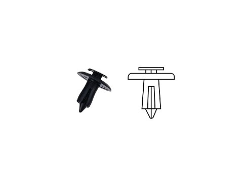

8. Клипсы 2 шт. код: 5G0 886 373 (но могут и не пригодиться).
9. Нитки для "подшивания" (желательно чтобы были крепче обычных "на разрыв", а то при эксплуатации могут порваться).

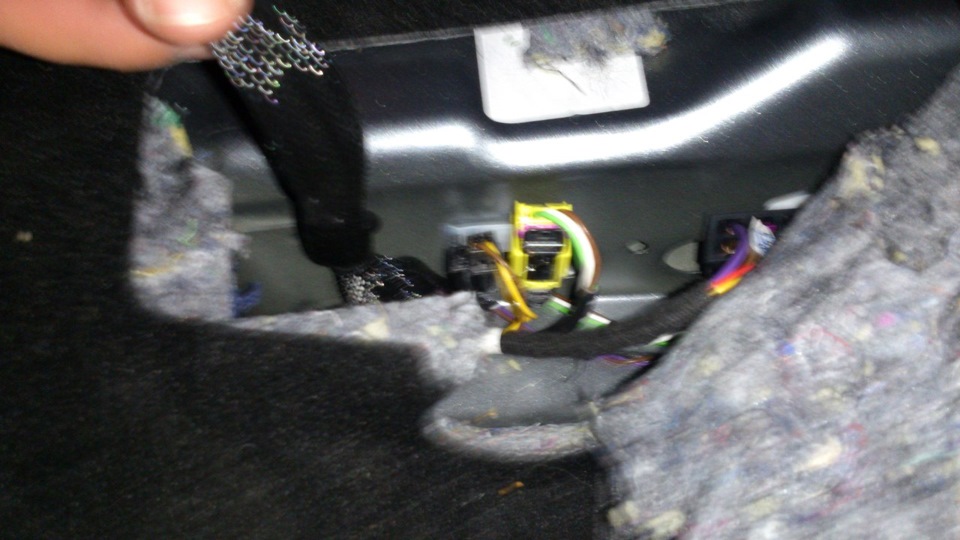

Для полной уверенности в том, что после установки чехлов никаких ошибок компьютер не выдаст отключаем клеммы аккумулятора (сначала "-" потом "+"). Теперь можем спокойно отключать провода ведущие к передним сидениям. Передние сидения снимаются очень легко — откручиваем 4 болта (2 спереди, 2 сзади). После того как открутили сидения, откидываем его назад (на спинку сидения в сторону заднего сидения). Теперь мы видим провод идущий под ковролин салона. Чтобы подобраться к разъемам (открыть технологическую часть ковролина) нужно снять маленькую черную клипсу такого типа:
(сначала вытаскиваем внутреннюю часть, потом оставшуюся). Подняв ковролин видим следующее (фото плохо получилось т.к. ночь была, но вставляю для общего понимания):
(к водительскому сидению идет 3 разъема, к пассажирскому 2). Большой черный разъем снимается простым нажатием на среднюю часть (см. фото), желтый разъем — черную часть разъема тянем вверх (должно щелкнуть и немного сместиться вверх, см. фото ниже), потом нажимая на край черной части отсоединяем разъем полностью (если все правильно, то разъединяется очень легко),
маленький черный разъем (только кресло водителя) — если с улицы смотреть на разъем, то с правой стороны разъема сдвигаем защелку вправо. Провода держаться на хомуте закрепленном к кузову, если аккуратно потянуть за хомут, то он "откроется" при этом его функциональность не пострадает. Затем вытаскиваем сидения (для удобства лучше сразу снять подголовники).

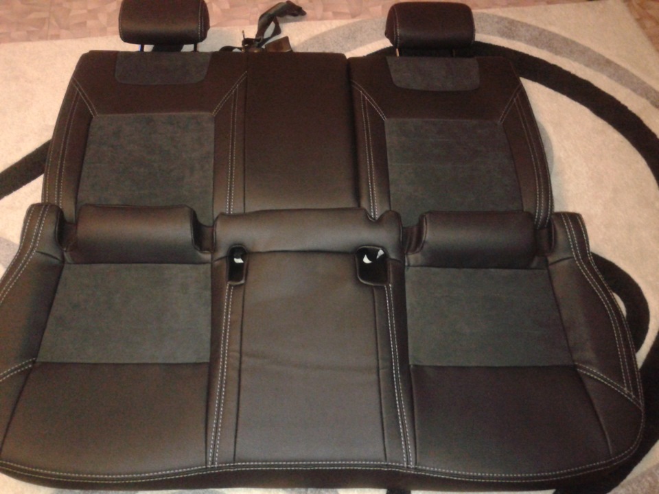

Задние сидения. Снимаем пластик Isofix из сидушки (снимается легко, голыми руками главное в нужном месте придавить/потянуть) держаться они так:
Дергаем сидушку как на видео:

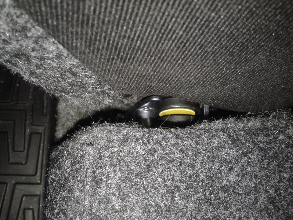

Спинка заднего сидения.

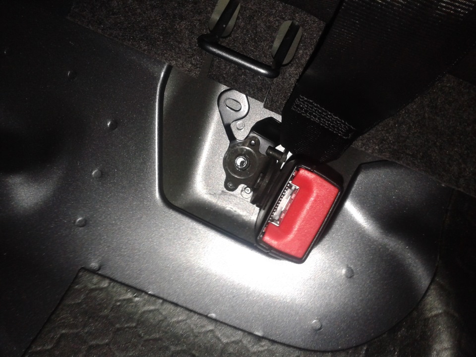

Откручиваем крепления ремня безопасности для среднего пассажира (ключ на 17).

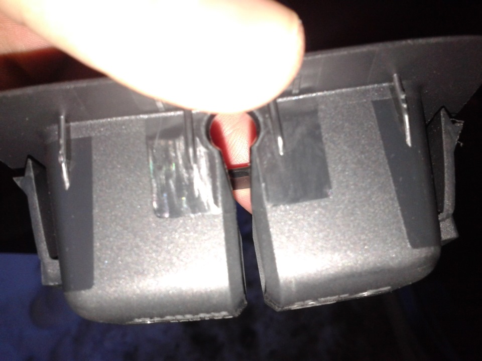

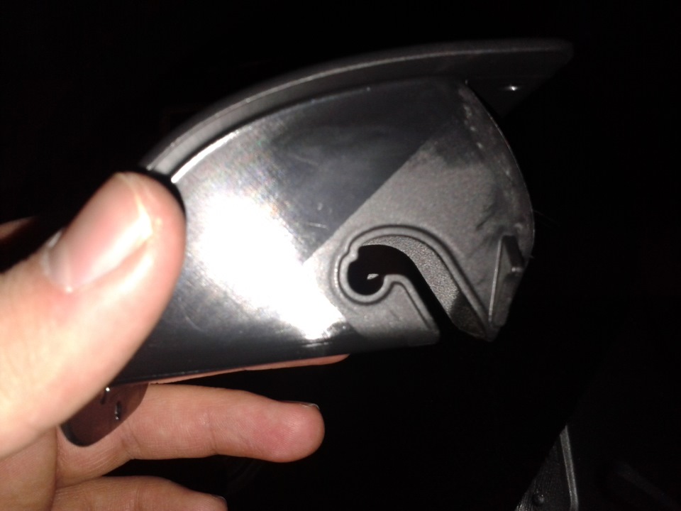

Опускаем обе части спинки, в месте соединения данных частей виден пластик. Со стороны багажника отверткой по краям поддеваем его (как на фото) и освобождаем защелки
Отодвинув пластик видим болт типа TORX:
Откручиваем его отверткой, которая шла с машиной. Далее снимаем металлическую скобу, удерживающую спинку.
Теперь мы видим ролики спинок:
Теперь, не поднимая спинок, поднимаем за край с креплением (роликом) и тянем в сторону от себя (вытаскиваем с металлического "пальца" который держит спинку с другой стороны). Спинка из "пальца" выходит только в лежачем положении (в "пальце" имеются спец. пазы).
Следующий шаг — снимаем пластик ISOFIX расположенный на спинках задних сидений. Со стороны надписи "ISOFIX" заводим под пластик тонкую плоскую отвертку и надавив снимаем с креплений, потом также с другой стороны. Защелки выглядят так:
Установка в обратном порядке (кто-то писал, что менять клипсы крепления задней сидушки не обязательно т.к. и так держит, но в моем случае пришлось менять (не держали), так что лучше запастись данными клипсами (код: 5G0 886 373).

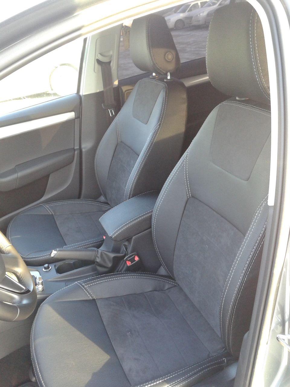

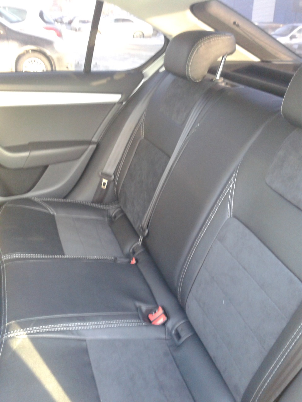

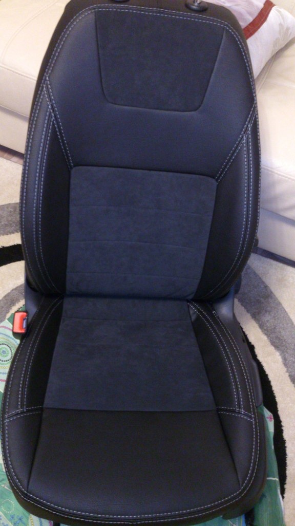

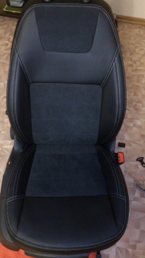

Ну и вот, что у нас получилось:
За фото сильно не пинайте (делались на телефон), есть еще фото но ограничения стоят (не более 20 штук). Качеством чехлов очень сильно доволен, своих денег стоят на все 100% (внешний вид, качество исполнения).

Как по поводу белой строчки — она быстро марается?
У меня строчка была не бела, скорее светло-серая. За время владения серьёзных изменений в цвете не заметил.

хорошие чехлы, прям как будто салон так пошит и не сказать что это чехлы )

подскажи пожалуйста заднюю сидушку в каких местах подшивал(полностью квадратом или буквой п) и спинка заднего дивана подшивается или нет
спинку не подшивал, а сидушку подшивал квадратом, на всякий пожарный)

Проблем нет. Единственное — растянулась ''алькантара'' на сиденье водителя(вид не такой презентабельный). Нигде не лопнуло/порвалось/протерлось. Я доволен))

У меня тоже алькантара немного растянулась( не пробовали подтянуть?
Нет, это опять все разбирать …
