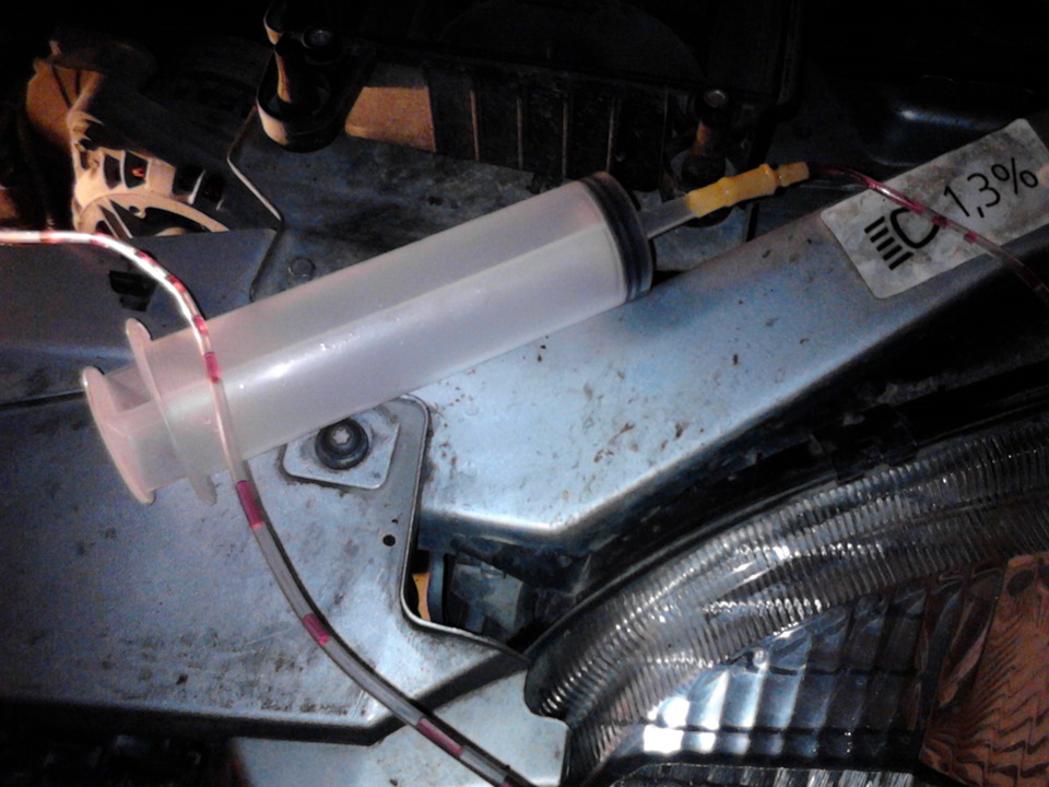

Доброго времени суток! Нужна помощь! Ранее в БЖ писал, что заклинило термостат, замена термостата не помогло, посидев почитав форумы и посоветовался у кого советские машины, пришли в выводу накрылась помпа, Вечером пошел в гараж, первым делом, через нижний патрубок расширительного бачка откачал заранее купленным шприцом (80р.+ 12р капельница) антифриз.

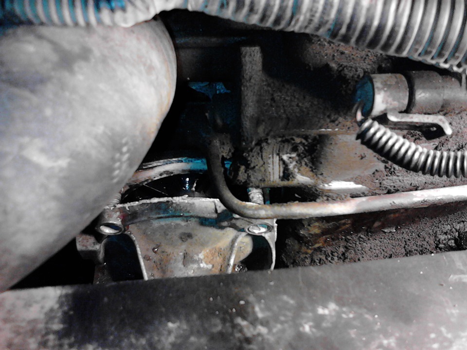

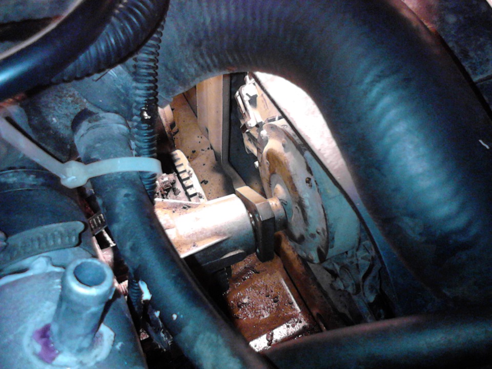

Делал по книге, для машин после 2009 г. решетку радиатора снимать не нужно. Открутил шкив, снял ремень, открутил помпу (с блока вылилось 1,5 литра в тазик и на пол) Стал доставать помпу и тут возникла проблема не смог вытащить уперлась в мотор радиатора.
Как вытащить помпу подскажите? Срезало
крыльчатку на шкиву, визуально видно

самому не доводилось, но читал что 1 вентилятор снимают
карлсона снимать геморойно, попробую по выше написанным советам
Чуток пошевелить и вылезет, недавно менял. Установка помпы тоже в одном положении, успехов.
х-м, у меня она так не упиралась в мотор карлсона. снялась без проблем.
Почитай до конца ветку чтобы быть во всеоружии
Ослабь три гайки на вентиляторе и будет счастье!
на моторчике попробую, думал также сделать, мнение хотел услышать, завтра попробую
www.chevy-niva.ru/viewtop…s=0&postorder=asc&start=0
то есть уводим в право помпу, хоть беги в гараж и пробуй
