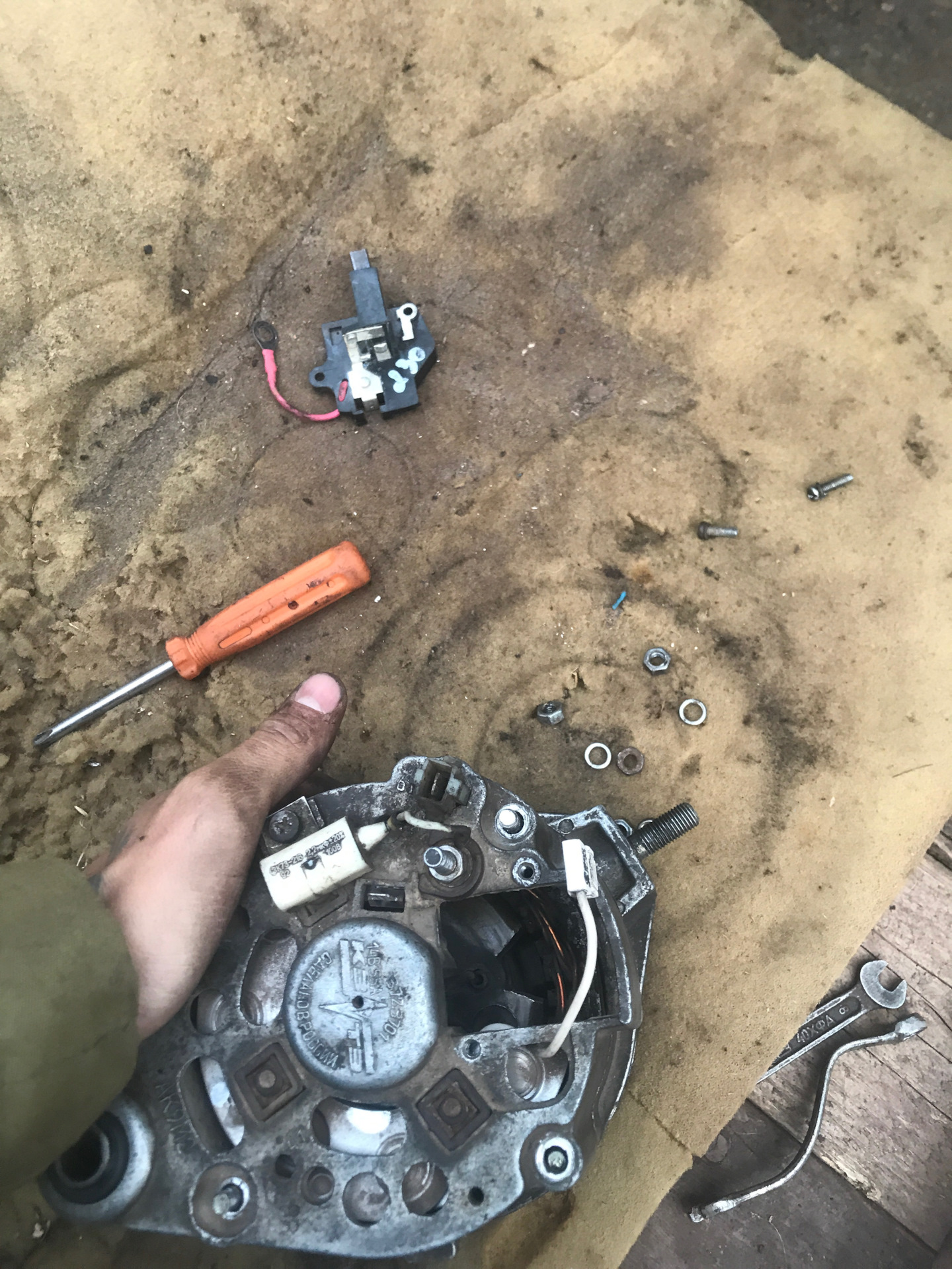

Позавчера в дороге начал замечать, что генератор даёт очень маленький ток.Включаю свет акб уже не заряжается, влючаю печку к свету зарядка вообще пропадает всё работает засчёт акб.Вольтметр показывает 10.5 вольт . В течении нескольких минут акб умирает в ноль вообще.И машина не заводится.Газую зарядка вообще падает вместо того что бы расти .Растроился ужасно, поехал в магазин за новым генератором.Так как смысла нет востанавливать родной генератор он очень слабый и марально устаревший .Такие генераторы ещё на ваз 2101 в 1970 году ставили.В магазине лежат куча разных генераторов и цены везде разные, и качество очень отличается друг от друга.Выбирал пол дня и в итоге ни один не понравился, то дорогой, то качество отстой.Поехал домой ни с чем.Порылся в гараже нашёл старый убитый генератор г 222 50А с ваз 2105.С электриком посоветовался он говорит можно поставить но нужно будет проводку переделать немного .Я не стал рисковать с переделкой проводки .Решил его востановить и немного доработать г 222, так как он посильнее немного г221 .Он очень уж похож внешне на генератор г 221 42Ас ваз 2106. Разобрал его помыл, сменил подшибники, щётки новые поставил с выносным регулятором напряжения с ваз 2106, вместо интегралки.Установил на машину его, и о чудо зарядка вернулась в машину .Всё снова отлично работает.Фотки не делал взял в инете чужие, так как ремонт протикал ночью на улице, в торопях.

Сказали же .норм и толковым образом .поставили щётки от Г-221(42А) на 222(50А). Провода остаются на своих местах.где и стояли.Этот генератор нужен если стоит мощный аккумулятор например на 60ам/ч.

какую вам схему, я снял ротор и крышку с г222, и прикрутил на г221.Провода в крышку вставил как на г 221.И все какую схему вам нужно, я ни чего не изменил!

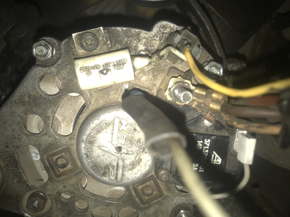

Я так понимаю серый 67 идёт от выносного реле. Он должен на щетки идти . Провод от лампы вроде идёт от желтого что стоит в пластмассовом корпусе на генераторе.

Я вроде все сфотографировал. Что именно не понятно? Там просто снимаешь шоколадку и ставишь щетки и все о чем там писать?

серый провод (вывод 67) куда подключен теперь ?
убрано старое реле регулятор выносное, провода 15 и 67 идущие к нему теперь как подключены или отключены ?
Как ты переделал лампу аккумулятора, чтобы она работала ? желтый провод куда подключается к новому генератору ?
ты сфотографировал как выглядит разобранный генератор, оба собранных, и как выглядят реле регуляторы, можно сфотографировать как именно теперь всё подключено ? куда какой провод подключается ? или можно схему на рисунке
Извени я сейчас занет немного, я подключал точно так же как было на 221. Один разобрал сфоткал и собрал по фото 222 . Ещё ориентировался на эл схему ваз 2106. Как время выберу я напишу тебе.
ничего там переделывать не надо…реле контроля лампы только заменить с 702 на 728, и все дела.
я и не чего не переделовал, 2 винта выкрутил и вместо интегралки, прикрутил щетки на них же.

да всё так, ты единственный который всё с первого раза понял!выше в коментах хотят на машину с интегралкой, поставить щётки.
А тот провод что выходил из гены на щетки 222 просто изолировать ? И подключать как было на 221 ?
всё нужно подключить как было на 221

есть вопрос:у меня на 06 штатно на гену идет 3 провода, розовый от акб на шпильку, и 2 клеммы "мама" на желтом и сером проводе, какой куда подключать на 222 гене с интегралкой и без(про шоколадку знаю)
на г 222 без интегралки серый провод на щётки контакт 67, а жёлтый провод идёт на фишку в пластмассовым корпусе контакт 30, а с интегралкой я не знаю, там нужно переделовать проводку .На 06 генератор возбуждается через приборку, через лампочку как то, а на 05, 07 с встроиной интегралкой возбуждается на месте, я не электрик, я всеволишь слесарь -тазовод!
спасибо, ну с интегралкой как я выяснил серый идет на 15 контакт интегралки(родную шоколадку выкидываешь и сматываешь провода:оранжевый и серый)а нужно ли желтый в пластиковую фишку на гене тыкать вот вопрос

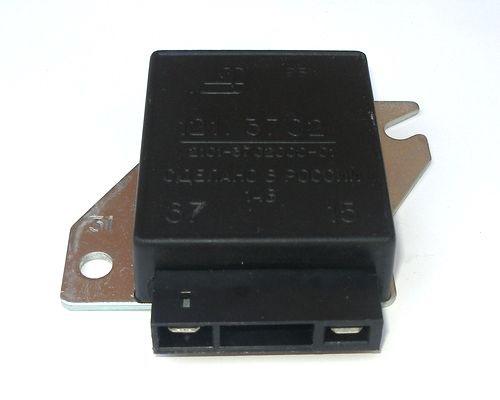

у генераторов с встроеной и выносной интегралкой разные принципы работы.То есть если ставишь щётки на генератор с встроенной интегралкой, то моло того что регулятор другой надо то и проводку переделовать нужно.Но в твоём случае на ниве проводка как на 06 с выносным реле, просто ставь щётки и соединяй провода как нужно по схеме и ставь на крыло реле можно с трактора, зила, и волги принцип у них один и тот же.
такое?
avtopasker-nn.all-gorod.r…-702-zaryada-master-sport
оно тоже стоит в проводке, и ещё к нему нужно выносную интегралку вот схемаvolga-gaz.ru/tunung/?url=66 вот такое тоже пойдётsaz.bz/paz/elektrooborudo…az-3205-vynosnoy-12v.html

привет!у меня генератор г-222 на статоре выходит 4 провода один из них выходит наружу и никуда не втыкался никогда для чего он может быть?И купил диодный мост а он без провода как у тебя и генератор не работает может на диодных мостах самому паять провода надо?
привет точно не скажу я не электрик но я думаю у тебя статор с г-221 4 провод на реле контрольной лампы идёт, для возбуждения статора.У меня с проводом диодный мост, может и самому надо паять только куда?!у меня гены 221 и 222 полностью индентичны, за исключением интегралки которую я выкинул и на роторе проводки больше намотоно другого сечения,
