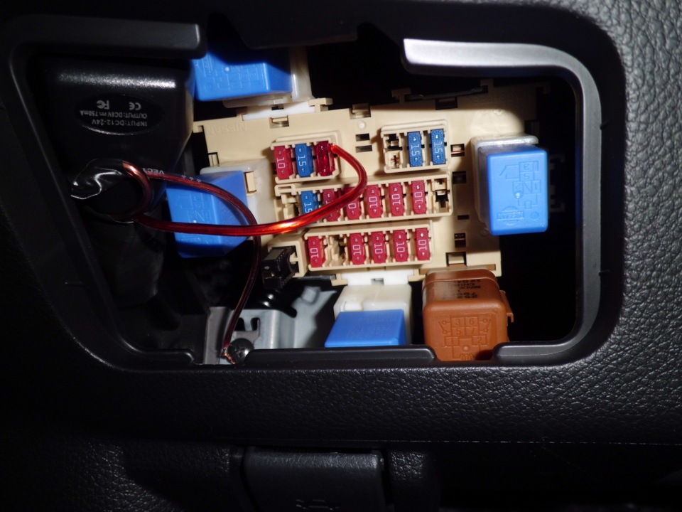

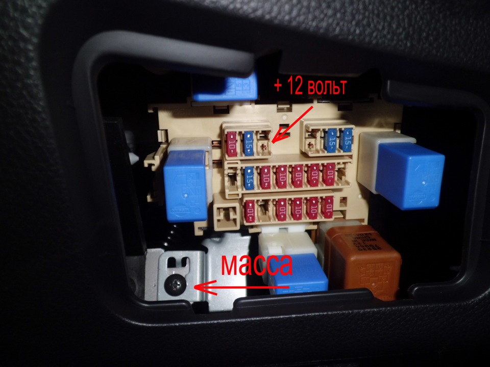

Снимаем крышку блока предохранителей в салоне
Смотрим по стрелочкам куда будем подключать минус (массу) и плюсовой провод от преобразователя (с+12V на +5V) от нашего видеорегистратора

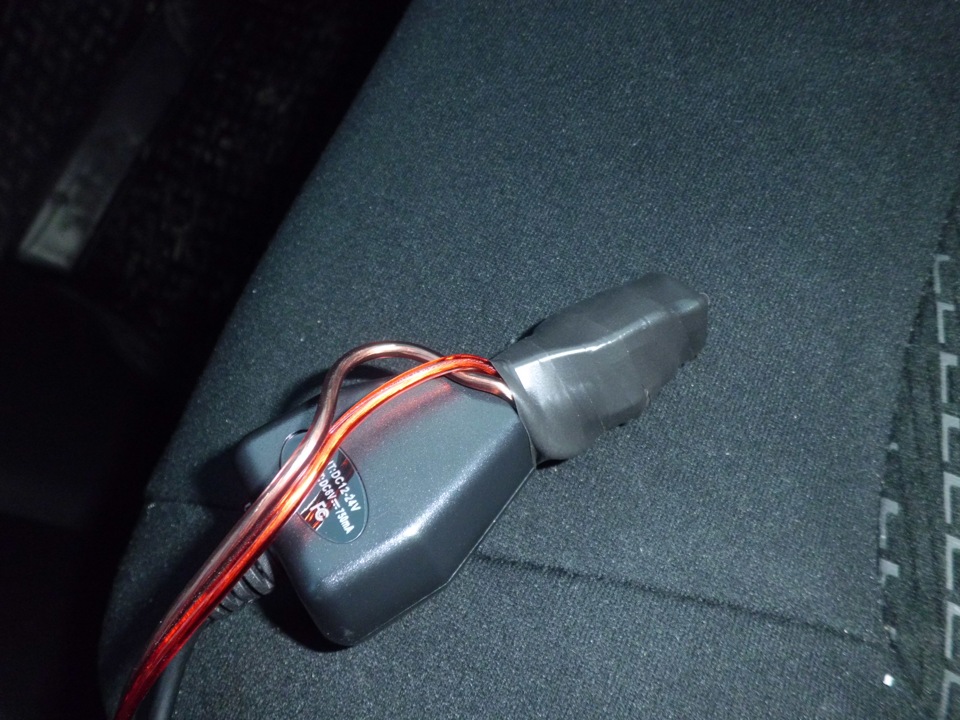

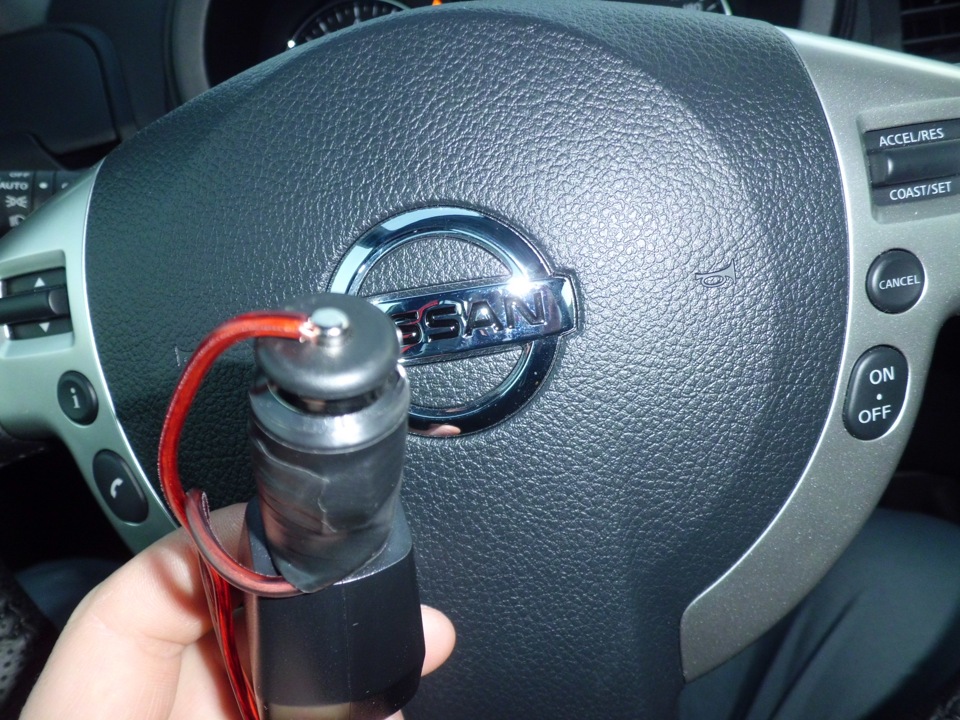

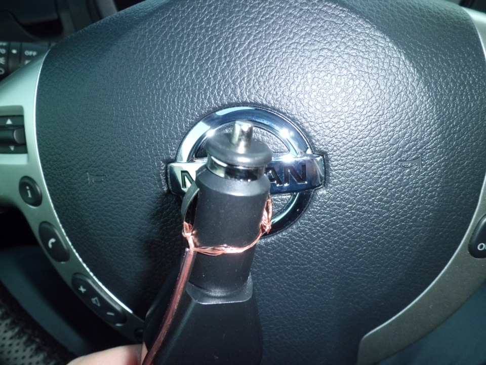

Берем, преобразователь и приматываем к нему проводок 10 см. длиной (можно и длиннее). Обматываем оба контакта левый и правый, так как на некоторых преобразователях минус припаян только к одному из них. Что бы не гадать мотаем проводок на оба. Это будет минус (масса)
Заматываем (качественно) минусовой провод изолентой
Откручиваем пипочку плюсового контакта на преобразователе (аккуратно – внутри предохранитель и пружинка) и подсовываем под металлическую пипочку второй проводок (это будет плюс + 12V на преобразователь). Закручиваем пипочкин держатель обратно. Подергаем за плюсовой проводок – если не выскочил то все хорошо
Заматываем преобразователь во много слоев изоленты, что бы нигде ни что не коротнуло, не замкнуло, и искры не сыпались)))

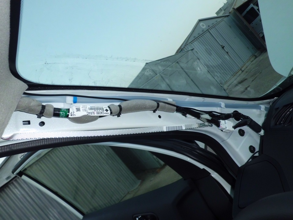

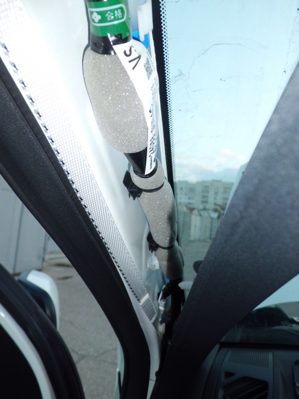

СТОП! Внимание! Далее работа будет проводится в опасной близости от шлейфов проводов шторок (подушек) безопасности. По этому от греха подальше настоятельно рекомендую снять отрицательный (минус или масса) провод с КЛЕММЫ АККУМУЛЯТОРА! Не хватало нам еще сработавших подушек!
Сняли клемму и работаем далее.
Берем плоскую отвертку, засовываем ее под пластиковую обшивку левой стойки крыши и тихонечко, контролируя усилия, тянем на себя и отщелкиваем пластик стойки.
Тянем пластик чуть вверх, и он вытащится. Осторожно под крышкой на стойке натянута, какая то непонятная капроновая лента. Ее назначение я не знаю, но она тоже может быть деталью конструкции шторок (подушек) безопасности. Я к ней не прикасался и Вам не советую.
Берем запасной предохранитель на 10 ампер (у меня валялся в гараже) загибаем у него одну ножку и зажимаем (плоскогубцами) согнутой ножкой плюсовой проводок от нашего преобразователя
Вставляем предохранитель в гнездышко целой ножкой вниз. Отрицательный проводок (минус, масса) засовываем под саморез

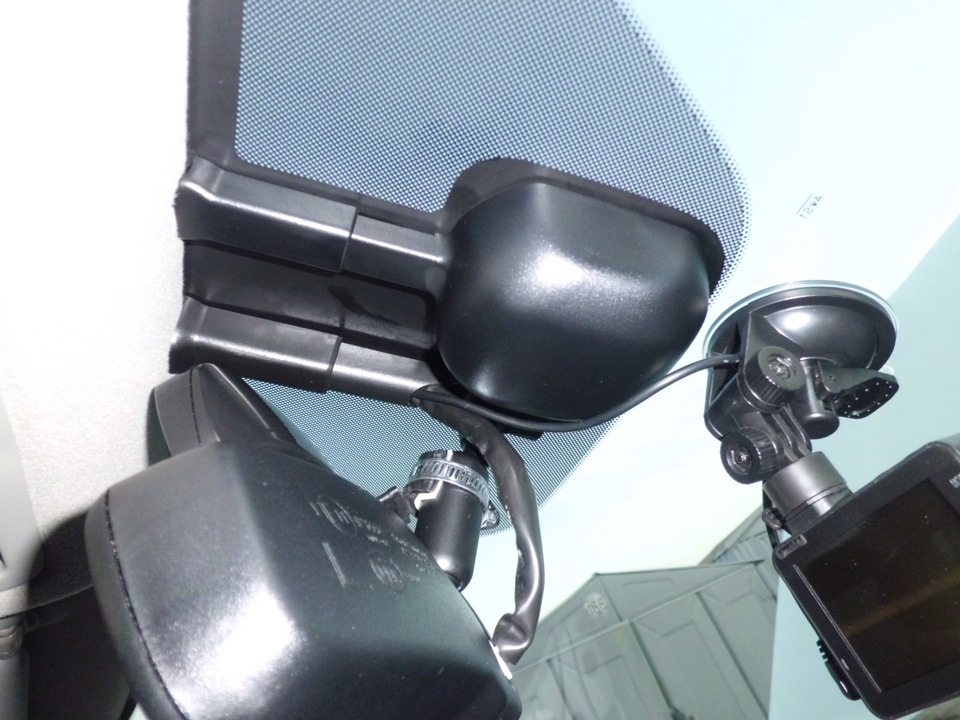

Протягиваем кабель питания регистратора по левой стойке вверх (прихватываем изолентой к шлейфу со штатной проводкой), далее прячем под обшивку крыши, тянем к зеркалу
Из под крыши тянем к регистратору, прячем под заглушку проводки зеркала заднего вида
Собираем весь пластик обратно, подключаем отрицательный провод к аккумулятору, вставляем ключ зажигания, поворачиваем в положение АСС. И … есть заработало!

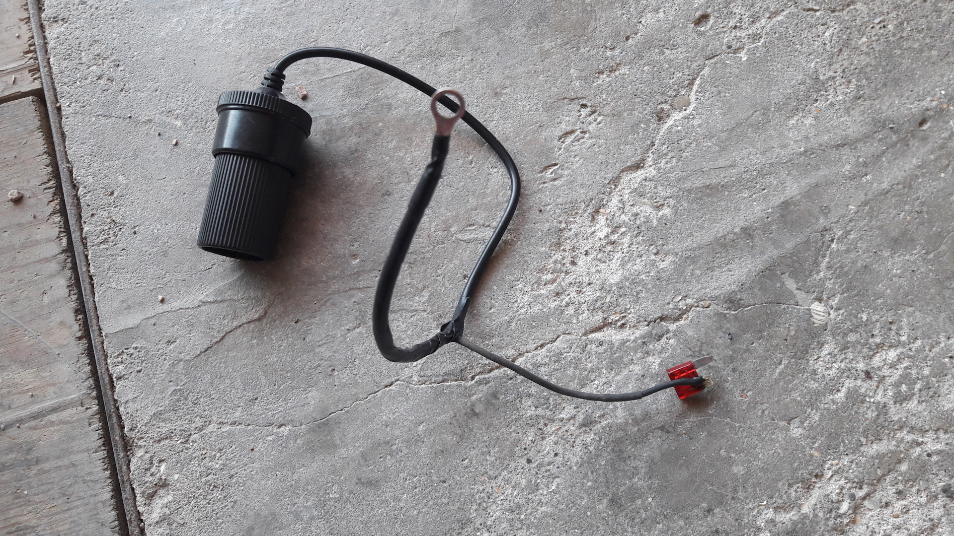

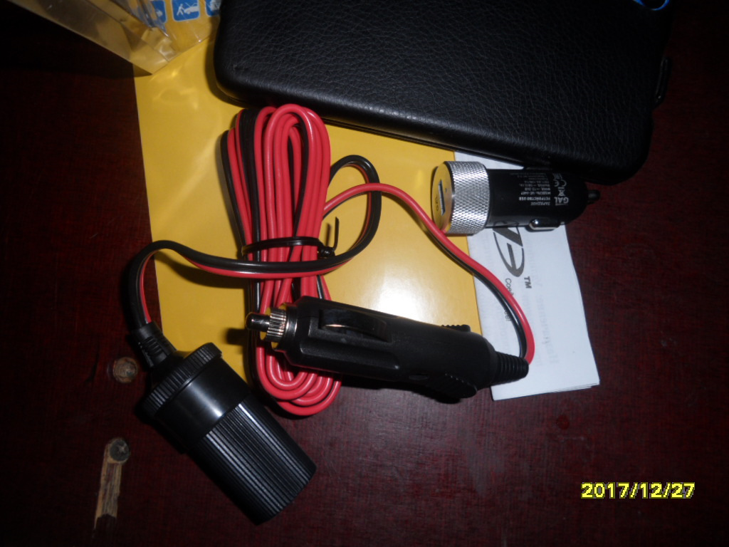

Через два года сопли переделал на нормальную розетку

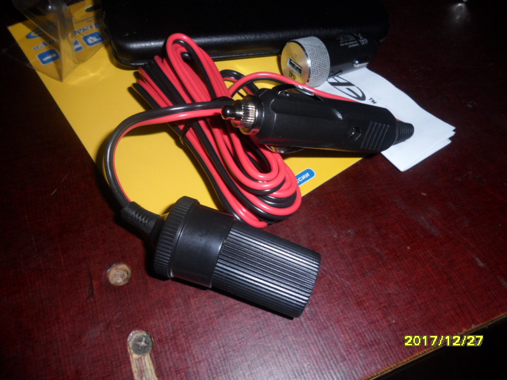

Про жесть вроде бы все написали. Я уж думал ты нашел "свободную" фишку со свободным +12 и купив ответку подключил от этой "свободной" фишке…
Если нравитися езди конечно, но как электрик тебя прошу, разбери штекер прикруивателя, выпаяй минусовой и плюсовой контакты, впаяй на их место хороший провод, а на концы провода уже припаяй к своему адаптированному предохранителю. На минус купи нормальную клемму-кольцо и минусовой провод обожми в ней. Надежней будет подключение.
Какая жесть… просто дикая дикая жесть
Konnekto упоминул, что надо было взять маму… Можно поподробней, что он имел ввиду?
обычная розетка для прикуривателей. продается на авторынках
Понял, спасибо

Какое пустое место в предохранителях выбрать?! вариант к лапмам габаритов или лучше пустой выбрать — и будет ли в пустом включаться от ключа?!
Лучше от ключа. На фото видно что нужно делать)
да но у меня солярис и панель предохранителей другая) какое гнездо выбирать от ключа?!
тестером надо искать
а ну ок, это найду)))
А не судьба взять маму и не мотать такую порнографию?
ну не опытный был… теперь бы купил и поставил

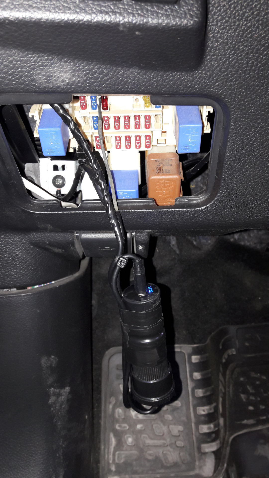

Когда мы в автосалоне делали, то мастера предложили другой способ. Сзади прикуривателя подключается фишка как еще один прикуриватель, в нее втыкается блок питания от регистратора, ну а далее протаскивается провод под стойку и крышу. Хоть убейте не понимаю я этой возни с подключением через предохранитель.

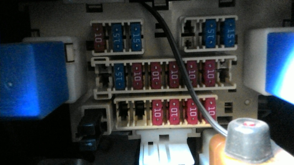

Оно там вообще есть? Тестером проверял? Там в гнезде под предохранитель нет одной клеммы. Попробуй перевернуть предохранитель. А может на еноте все вообще не так?
Тестера под рукой нет, но попробовал воткнуть предохранитель вместо предохранителя подогрева сидений (100% работающего), не работает. Переворачивать пробовал, такая же фигня, да и сами гнезда под предохранители у нас один в один, сам блок только несколько отличается. А может быть из-за того, что минус с саморезом не контачит? Там саморез крашеный.
Попробовал подключить так же на Note, но что-то не приходит питание, может как-то не так предохранитель пихал? ((
Внутри преобразователя есть родной предохранитель
Теперь у вас их в цепи 2.

Все провода убрал согласно Вашего мануала.
+Там же пропустил микроюсб кабель для подзарядки телефона,
вывел в районе подстаканника

а что нельзя было розетку поставить? скрутки не есть ГУД. будет греться

покажи как делал кронштейн?
Чёт с фотками косяк )
обновил
Молодца ! Я так же всё делал, только ещё делал кронштейн на зеркало, не люблю присоски на стекле ))
кронштейн, кронштейн — надо подумать…
