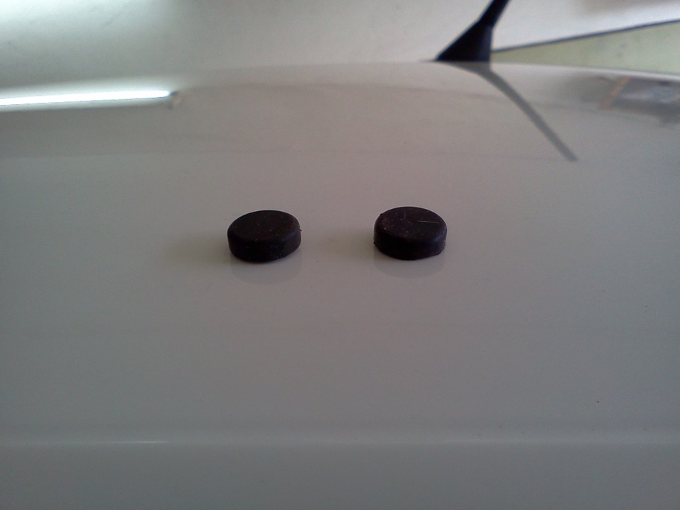

Подготовил резиновые таблеточки
Единственно, после установки меня стали терзать сомнения. Как теперь будет вести давление шайбочек на краску. Не сотрет ли слой лака и краски? Попробую посмотреть через некоторое время эксплуатации. Поидее, стереться краска не должна. они будут надежно зафиксированы. Ну если протрется, есть ремкомплект.
Данные шайбочки я смаза клеем "Титан", другого под рукой не было. и наклеил на оборотную часть посадочных мест под саморезы.

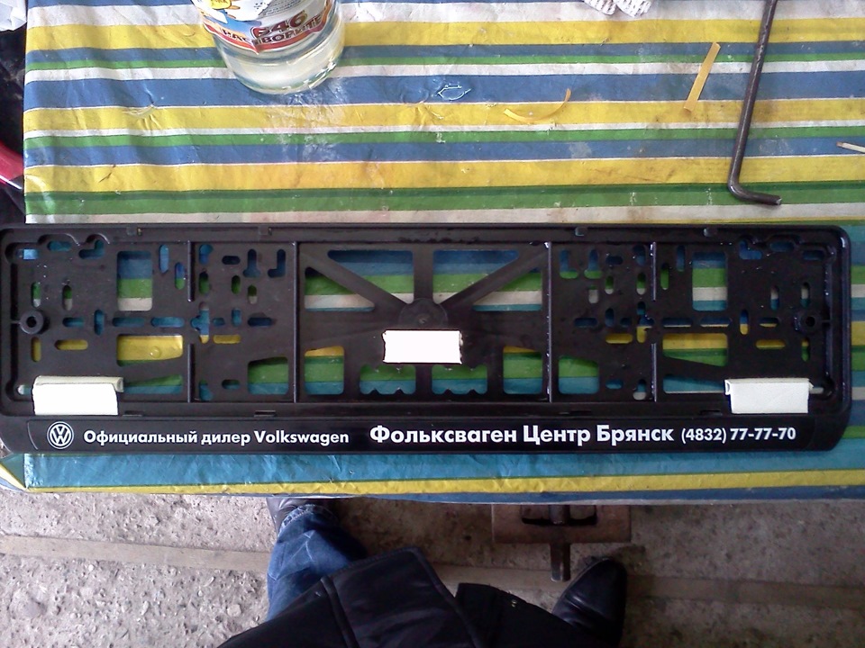

В трех местах, установил опытным путем, те места, где происходило прогибание номера. Наклеил вначале оконный уплотнитель, а сверху нанес двусторонний скотч, что бы он приклеился к номеру.

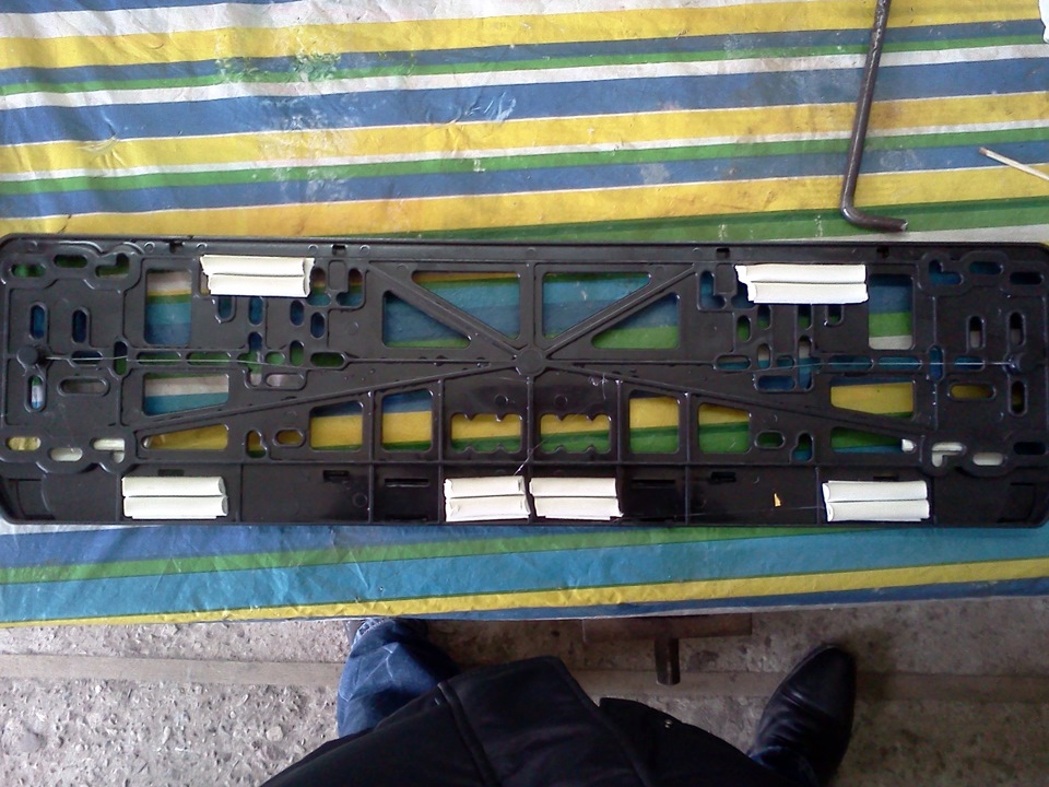

С оборотной стороны, вначале наклеил пять отрезков двустороннего скотча, а на него оконный уплотнитель. Последний должен выполнять роль амортизатора при захлопывании крышки багажника. Затем приклеил шайбочки к тем местам, где выходило острие самореза.
Все готово, прикрепил рамку, в нее вставил номер. Пару раз захлопнул. Дребезжании исчезло. Поставленная цель выполнена!)
