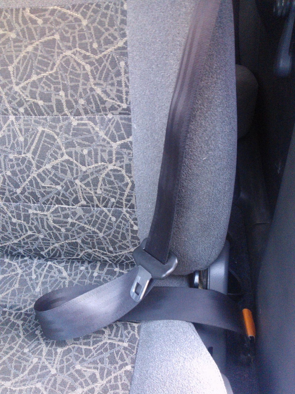

Не хочет втягиваться ремень безопасности. Что бы он стал на место, его надо было чуть ли не запихивать. Полазил по нету, самое простое, что можно было сделать — помыть его. Так и сделал.
Если честно, то не сильно надеялся на такую мойку. Но в итоге помогло. Ремень смотался сам, медленно, но смотался.

Некоторые предострегаю от разборки катушек, самого сматывающего механизма, я вот не послушал и разобрал :) И ничего страшного, подтянул пружину на два оборота, теперь ремень сам затягивается без проблем. Хотя конечно первым делом стирка, причём желательно жидкостью для мытья посуды, чтобы жир удалить. Ну и в белой футболке пристегиваться будет не страшно :)

вот, вот, лежал мертвым грузом, теперь он хотя бы наматывается, без моей помощи. Еще раз повторюсь, НО меДленнО.
да ладно, что помогло?
помогло, он в обще не втягивался, а теперь втягивается, хотя медленно.
