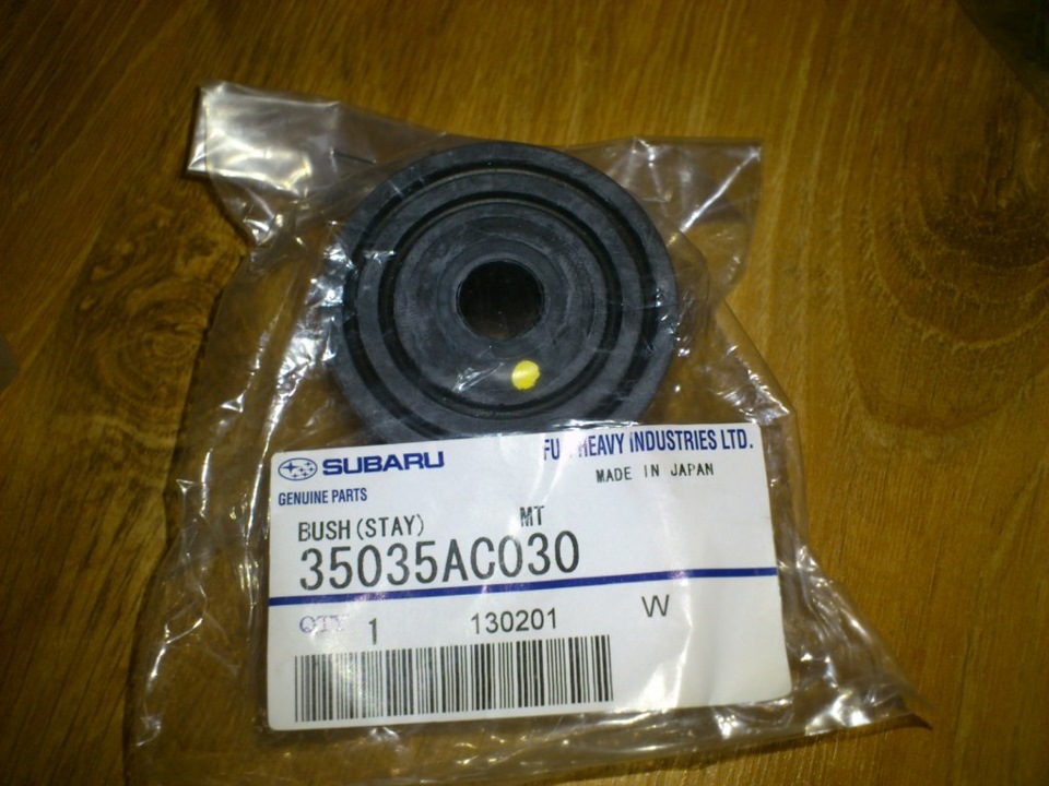

Ранее через друга я заказывал:
1. Втулка кулисы кпп 35035-AC030 2шт (продам 1шт)
2. Подушка 35036-AC001 1шт
3. Сайлентблок крепления тяги переключения передач 35035-AC020 2шт по (продам 1шт)

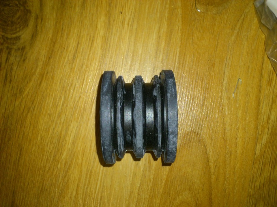

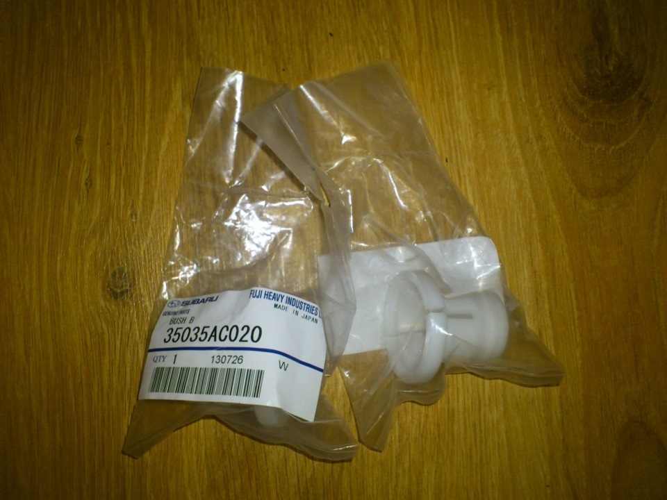

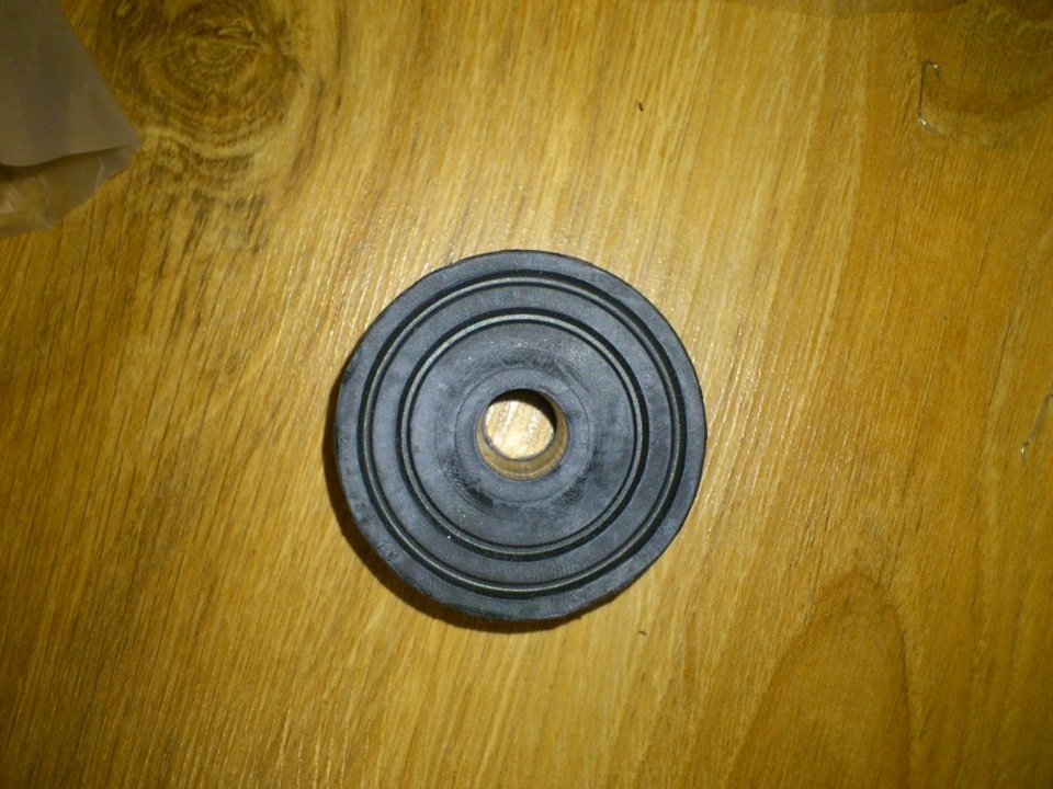

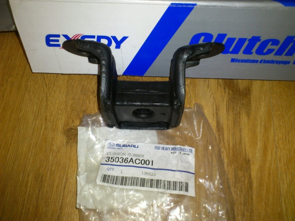

Втулка(1) кулисы немного потрепалась, есть небольшой люфт из стоороны в сторону(качаем лево-право), также устала и подушка(2). Пластиковую втулку(3) заказал попутно(на нее опирается нижняя шаровая часть кулисы)
Запчасти на фото: 35035AC030
Запчасти на фото: 35036AC001
Запчасти на фото: 35035AC020

Обычно изнашиваются и люфтят втулке в карданчике, что закреплен на штоке выбора передач.
когда купил форя, рычаг болтался вообще свободно, как раньше на Лазах искали скорость так же и я) потом оказалось что нет пружинки там и втулки разбиты, заказал пружинку и один хороший человек сделал мне всё применив втулки от кулисы Ваз 2109. проблема исчезла! рычаг вообще не болтается, цена вопроса 300тг = 60 рублей
