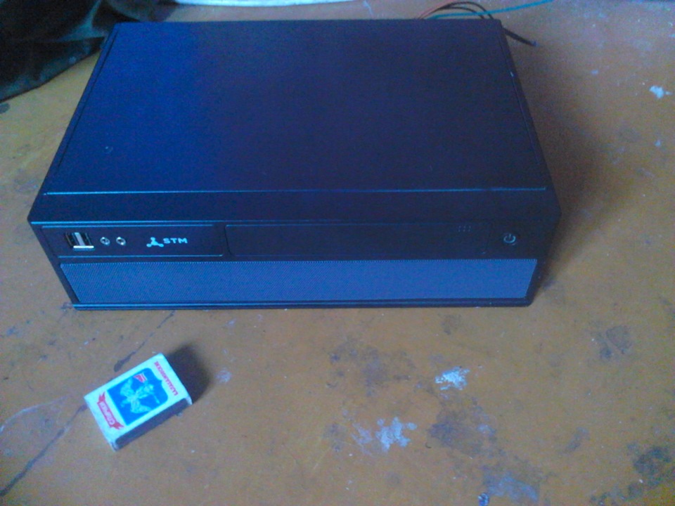

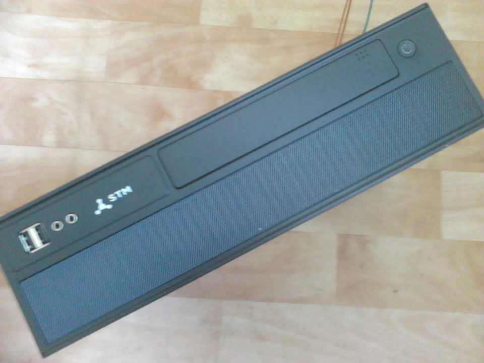

Сегодня собрал окончательно "железо " для Жжипа.Те комплектующие, которые планировались первоначально не захотели работать в карпетнике ни под каким соусом, поэтому процесс затянулся .Был приобретён новый блок питания на 250 ватт на китайском е-бее, в замен российскому на 160 ватт, но мать отказалась и с ним работать(для проверки работоспособности мамки воспользовался старым БП на 350 ватт от компа---на нём всё запахало) Пришлось подыскивать материнку менее прожорливую в отношении питания. Подвернулась на базе интел атом, тоже с 2 слотовой оперативкой, но другой модификации.Ну не беда ---нашли и этого зверя.Правда пока поставил один слот на 2 гига . С ней сначала всё заработало, но потом твёрдотельный жёсткий диск на 64 гига приказал долго жить и отказался работать в качестве системного.(ну вот глюк у него такой…)Кстати может кто подскажет, есть ли возможность вернуть его к нормальной работе .Как второй диск он видится и информацию всю воспринимает. Ну да и чёрт бы с ним . Обидно только было, что комп был уже полностью набит всеми центрифугами, гарминами и т.д.Ну мы не привыкли отступать … Выручил винт от ноута на 320 гигов Правда всю процедуру с виндой и прогами пришлось повторить заново .Корпус пришлось тоже немного доработать (поставил второй кулер, один работае на втягивание потока, другой на вытяжку по разным углам задней стенки .Получился пока не ахти шустрый зверь, но для моих целей пока его хватит.Ждём тепла для перепрокладки кабелей, удлиннителей и внедрения сего творения в салон Жжипа.Ставить пока планирую под водительское сиденье.

Есть у нас полочка под перчатки или карты. В общем не то ни другое там не уместно.
Поэтому я снял это творение, прикрутил мать, винт, плату блока питания немного фальши в передней части. И вуаля. Место с толком занято. Как вариант. :-)
Мой корпус готовый туда не влез, да и провода от старого хозяина, от его компа там были уже проложены . Как вариант это место рассматривал .
Все размещал без корпуса. На фальш панель взял кусок ПВХ пластика. Вырезал прямоугольное отверстие. В него вставил мать с пластинкой, идет в комплекте. Всё. С лицевой стороны ничего не делал. Внутри наклеил пластмаски для крепления платы и всего остального. А, еще с верху закрыл таким же пластиком. Сзади вырезал круглое отверстие под вентилятор. Может и не нужен. Надо по мониторить температуру.
Был, надеюсь, что был один косяк. Есть два разъема под память. Один, как оказалось постоянно глючил. Переставил в другой пока полет нормальный.
Монитор куда и как закрепил?
