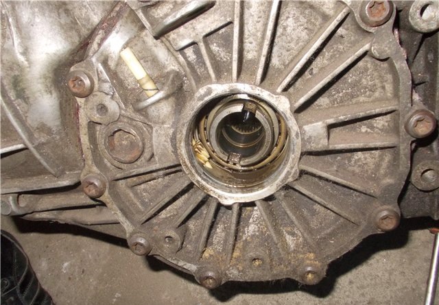

В кпп ауди которую я использовал датчик скорости электронный .Механический привод встречается на очень древних кпп, древняя кпп мня не устраивала, так как в них нет торсена . В автомобиле по планам хотел оставить стандартный щиток приборов, думал просто внедрить в него электронный спидометр, но вариант был только от ауди или vw (другие с этим датчиком не работают )но он не влезал в щиток и ничего не получалось .
На какое то время я оставил идею запустить спидометр, но потом помимо него мне понадобился электронный датчик скорости который будет работать с эбу корвет (aудюшный не работал) датчик нужен был для того, что бы сделать правильный ланч контроль и наддув по передачам .Тогда решил переделать электронный датчик в кпп ауди в механический .

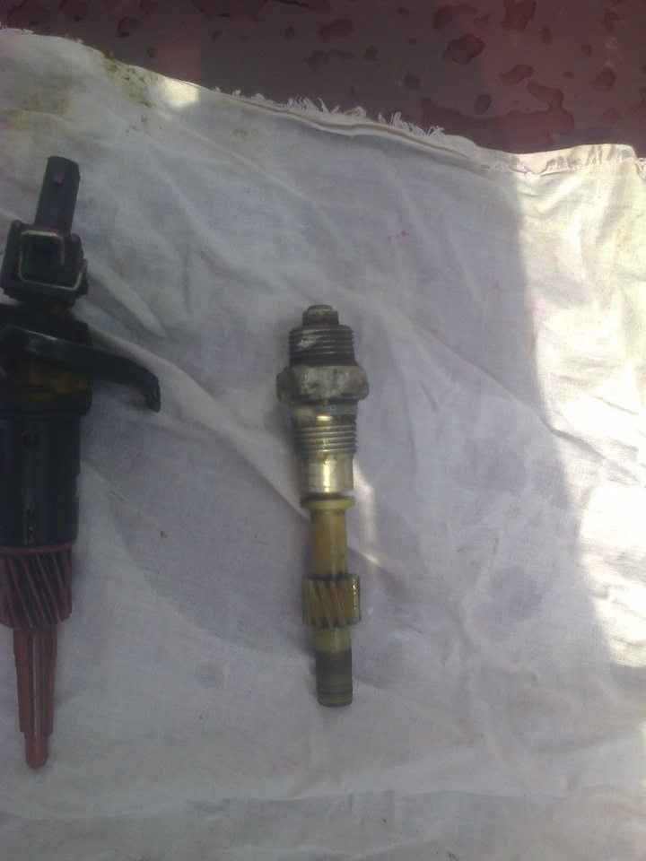

Разобрал посмотрел конструкцию, по рылся в каталогах и вроде нашел то что нужно, и заказал ведущую и ведомую шестерню от кпп 3U . Ведомая пришла на следующий день, а вот ведущую заказывал в разных местах и везде одно и тоже, в каталоге есть, на заказ, две недели, потом отказ, и так в пяти магазинах .
Параллельно пытался найти данную деталь на разборке, но безуспешно, такой кпп а тем более на запчасти не где не было.

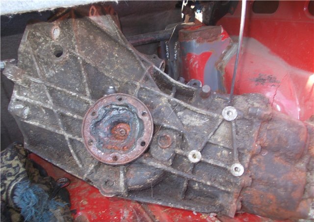

Потом совершенно случайно, уже не помню где именно, наткнулся на нужную мне кпп и купил её, по сути из за одной шестерни.

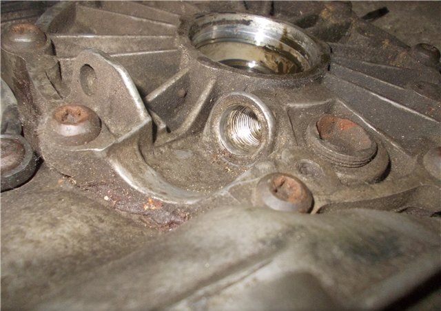

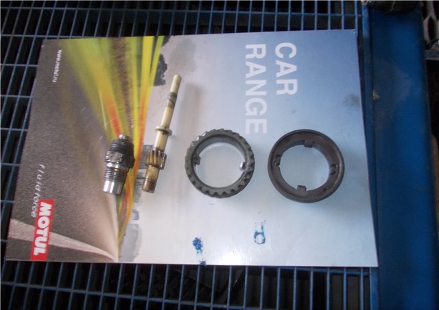

Разобрал нужные мне детали оказались в идеальном состоянии . В мою кпп все подошло, только резьбу нарезал в крышки и все . Собрал, датчик скорости от ваза накрктился без проблем нааудюшный привод, тросик спидомитра вял от классики, так как 2141 не подходил по резьбе на датчик ваз. Работает передаточное такое же как на 2141 спидометр не врет .
Таким же образом в старую кпп ауди можно поставить электронный датчик.

а если на колечке под электронный датчик сделать не 4, а 6 бубышечек? ну чтоб 6 импульсов короче было
там в кольцо залиты магниты, я думал добавить, но геморойно это, да и датчик сам не тот, (не холла)
о как… я по каталогу смотрел на это колечко. там типа 4 пропила. а оно вот как оказывается.
пропилы это так, не знаю вообще зачем, возьми кольцо в руки и проведи железкой по кругу, сразу все поймешь
