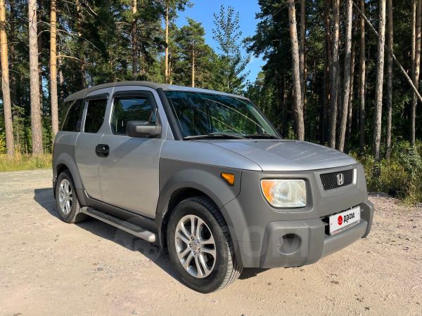

Итак, столкнувшись с тем, что найти Оригинальные детали подвески, в частности стойки на хонда элемент — это целая проблема, решено было искать, то чем можно их заменить.
Была снята задняя стойка целиком и пешечком в магазин!))
После не долгих подборов были куплены АМОРТИЗАТОРЫ KYB номер 341463 (именно они, а не стойки в сборе) от Honda CR-V RD4! т.к. они на 4 см длиннее, то был оставлен залог, на случай если не встанут, но все подошло, со старой стойки все было перекинуто на новый амортизатор и машина поднялась, существенно! см на 5!
Правда теперь зад стал выше переда, но не надолго, теперь хочу поменять передние стойки!
Но с ними вроде, есть проблемы от RD4 они не подходят, возмодно подойдут сами аморты? пока думаю, что нужно, если есть предложения, пишите!))

лифтуют обычно установкой проставок МЕЖДУ КУЗОВОМ И ОПОРНИКАМИ, а такой лифт опасен выщщелкиванием шрусов из редуктора, т.к. шток аморта увеличился на 4см и при вывешивании колес они будут тянуть шрусы еще больше вниз, соответственно если колечки стопорные приводов не менялись ни разу и ослабли то думаю опасновато…
Я тоже ставил проставки(на верхние чашки), на другие авто, но здесь вариантов не было аморты были в ноль, а родных естественно в продаже нет, а ждать 30-45 дней я не мог, поэтому и поставил от СР-В.)))
Думаю не критично, т.к. при установки проставок угол нагрузки приводов тоже меняется, также как и в моем случае!))

ТО что сумел найти, то и поставил, выбора не было, в любом случае, даже найди я родные аморты от Эля, я все равно планировал его поднимать, для наших камчатских зим он низковат и высокая резина не спасет!)) Так что у бил двух зайцев))) Да, эти аморты дешевле, чем оригинальные на Эль. примерно на 600руб за штуку.
