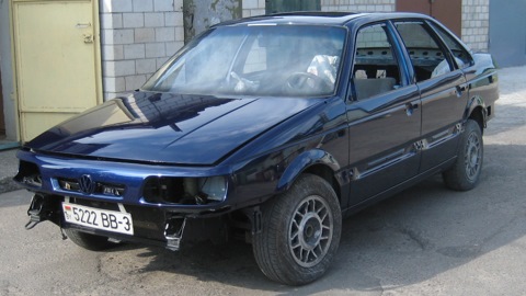

Всем доброго времени суток!
В планах перетряхнуть и поменять многое, трмозные трубки и шланги сзади хотел оставить, но после участившихся в последнее время записей о лопнувших шлангах и сгнивших трубках решил заморочиться…
И заменить тормозные трубки и шланги. Передние шланги уже куплены, TRW кажись.
Начал выбирать остальное.

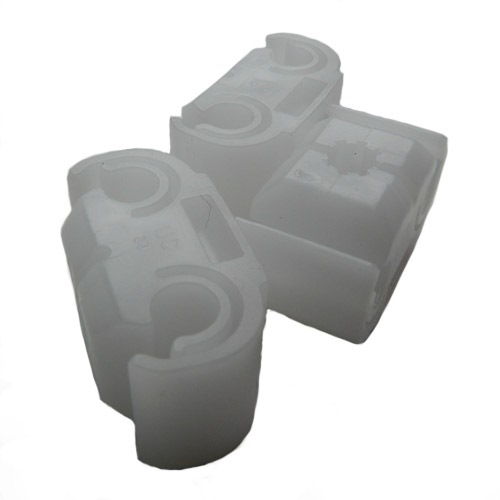

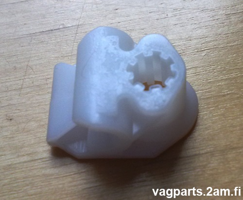

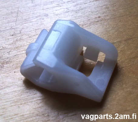

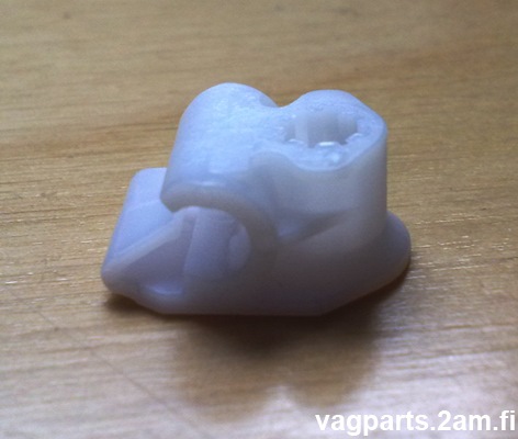

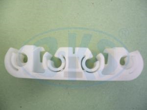

Тормозные трубки крепятся к балке пластиковыми кронштейнами.
Они бывают 2 видов:
1) 1H0 611 797 C

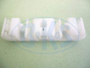

К кузову авто так же крепления пластиковые, и так же 2-х видов))
1) На 2 трубки 811 611 797
2) на 4 трубки 357 611 797 A

1H0 611 797 C А как эти штуки крепить? Пришла балка, все крепежи побиты
На балке торчат шпильки с резьбой, накручивать на них
Спасибо, а то отковырять старые не смогли с ходу
Приветствую.
Кранштейн крепления к балке вариант 2 под номером 191 611 797 B
Можно чем нибудь заменить, ?
ато нету нигде.
Спасибо)

Приветствую! Спасибо за пост, я себе тоже полный комплект заказал, цена замечательная вышла, вот только когда выдергивал старые трубки, случайно выдрал одно крепление магистральных (те которые самые длинные) трубок из днища прямо с куском металла. Видимо подустал металл в этом месте, но вопрос вот в чем, как эти крепежи к кузову крепить?
Латать днище и смотреть по месту
я имел ввиду, что под эти клипсы были специальные отверстия в кузове, или как?
Нет там были штыри на которые нащелкивались или накручивались эти гребенки. вместо них можно приварить болты или саморезы подходящего размера. именно приварить а не насквозь

а сколько фиксаторов надо ?
фиксатор ставится на каждом стыке трубки со шлангом. в моём случае 2 спереди и 8 сзади. А ещё кажись возле гидроблока могут быть…
сзади два шланга на балке и две к суппорту получается да?
спереди два шланга хмм…
