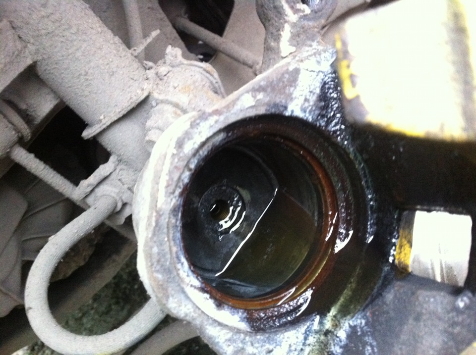

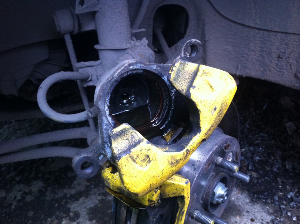

и так когда менял диски тормозные и колодки заметил что левая сторона более геморойней… суппорт не хотел сжиматься разжиматься… колодок остаток был приличен, разжимал суппорт молотком зубилом отвертками арматурой и т.д еле разжал… воткнул новые колодки одел суппорт) с правой стороной все ок руками разжал воткнул прикрутил) но колодок остаток составлял около 1мм разница очень большая с левой стороной) и так мысля не покидала меня что с левым суппортом беда( зашел я на экзист и расстроился 9тыс новый суппорт( номер его; 58110-FDC00( зашел я на авито и на те мужик продает именно левый новый оригинал только номер его 58110FDА00) отличие только буковкой А посмотрел на экзисте 2700р стоит думаю чет не то… сравнивал две картинки одинаковы… думаю над брать) купил сегодня начал ставить и пошли проблемы… всетаки отличие в реале есть немного на моем резьба на его втулка… не долго думая придумал)

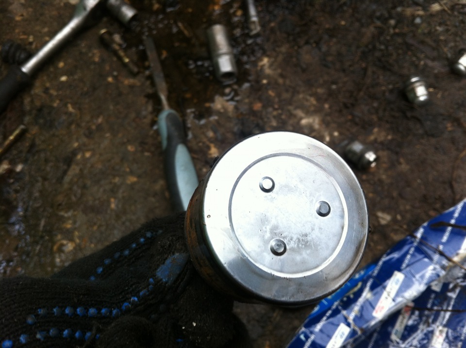

нажал на тормоз поршень вылетел

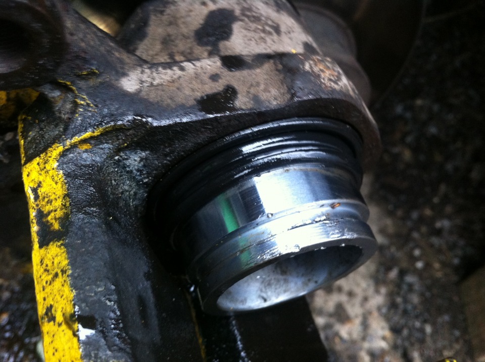

из-за того что поршень поржавел он клинил!

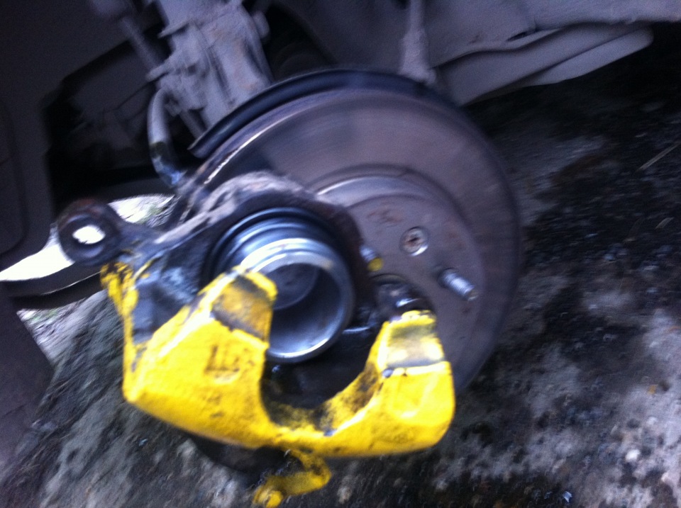

вот он новый суппорт…

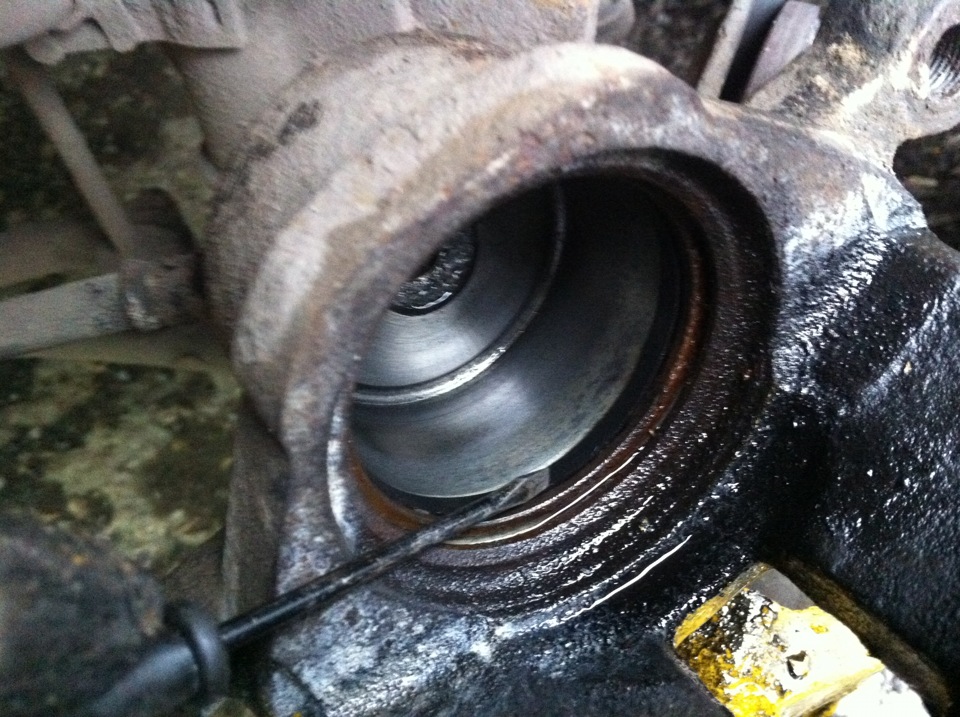

вот и достал я поршень с нового суппорта) заодно вытащил резинку-пыльник и уплотняющюю резинку

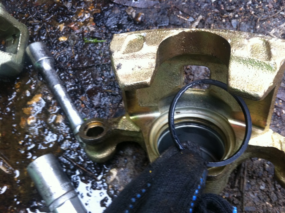

вот уплотняющая резинка из нового суппорта, из старого я выкинул и новую воткнул)
вот старая резинка…
а вот и поршень с резинками новый, в старом суппорте сидит)
самое сложное это было одеть пыльник на поршень) сначало все резинки а потом только пытаемся воткнуть поршень, помогли мне это сделать вторые руки) я расстянул резинку (раздвинул) прям на суппорте а братан воткнул поршень) речь идет про суппорт! не какого секса)ахахах если ток с машиной)

и так итого; затрачено времени примерно 2часа с размышлениями…и с работой) потрачено 1800р и итог теперь руками суппорт раздвигается сдвигается) тормаза получше стали) и корейцы умные! продают рем комплект, в него входит болтики резинки. а где поршень? специально сделали что поршень не продавался… в основном суппорт клинит из-за коррозии поршня! самая главная деталь! а они сделали чтоб суппорт покупать( ну не че вот теперь парни можно вылечить суппорт как я) номер суппорта написал)

берешь мееелкую наждачку и чистишь поршень. В идеале зажать поршень в станок и этой же наждачкой дернуть. На фото поршень почти в идеальном состоянии, намного хуже отчищаются и ходят
На фото попала сторона еще норм… А вот с другой наждачка не поможет… Там канавки от ржавчины! Можно почистить но через канавки будет тормозуха течь!
