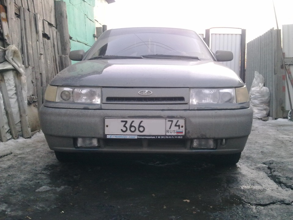

Как и говорил, настало время как я все таки смог установить ПТФ. Купил их я уже давно еще в новогодние праздники и комплектующие чуть позже по мере установки.

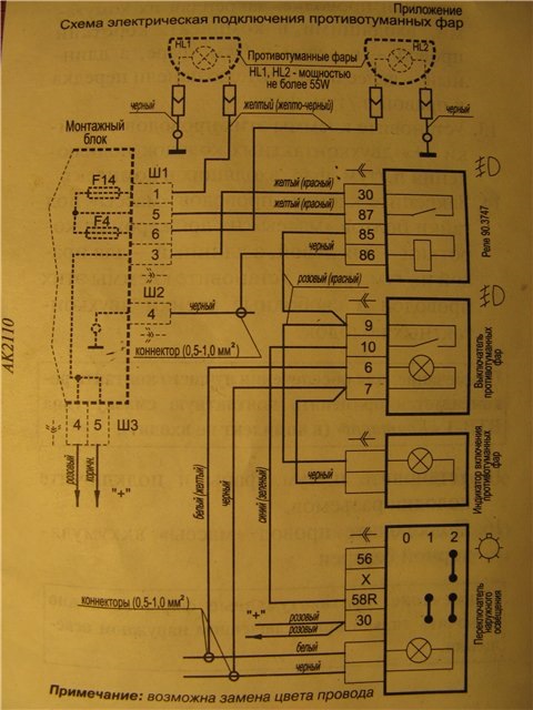

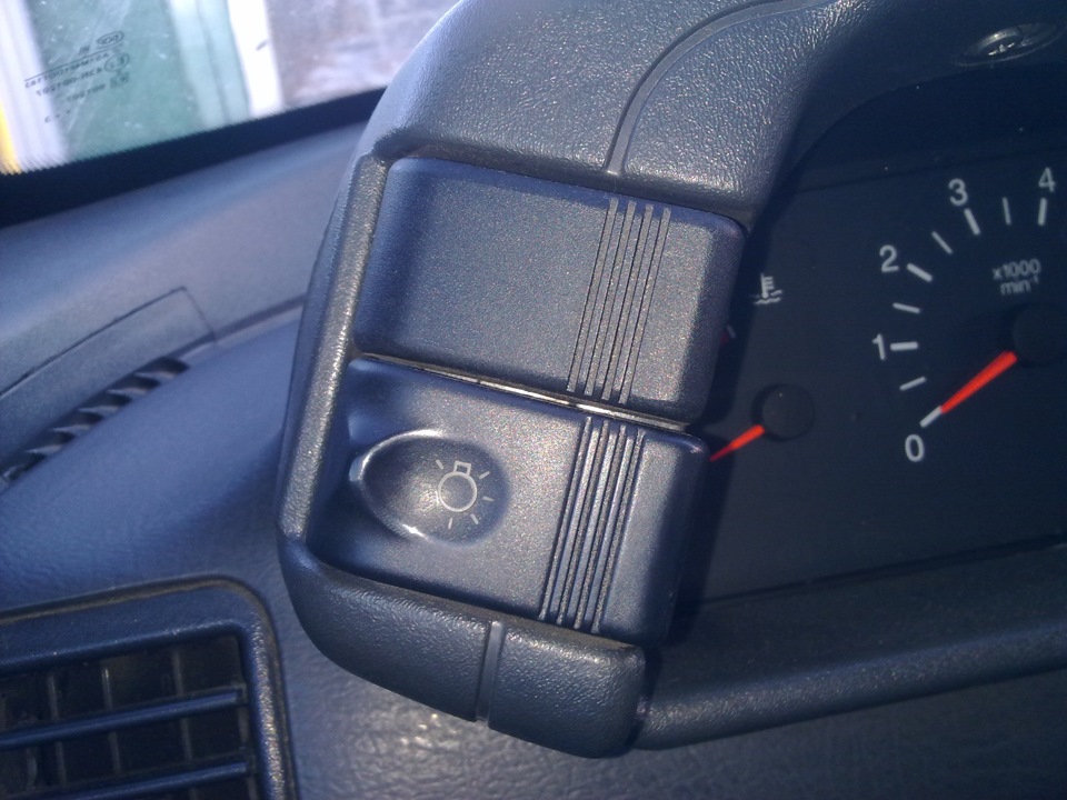

Хотел изначально подцепить от замка зажигания но так и не смог додумать и в эти выходные уж решил подключить от габаритов как с завода. Подключал через монтажный блок как должно и быть.
ПТФ купил Bosch за 700р на искре, потом правда нашел дешевле((((

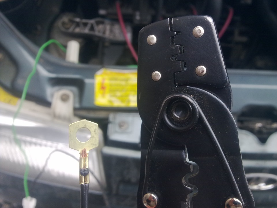

Купил себе для этого дела еще обжимку чтоб было все красиво))))

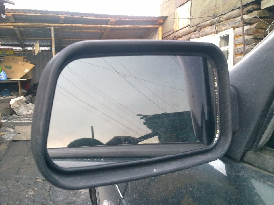

Поменял еще зеркала
