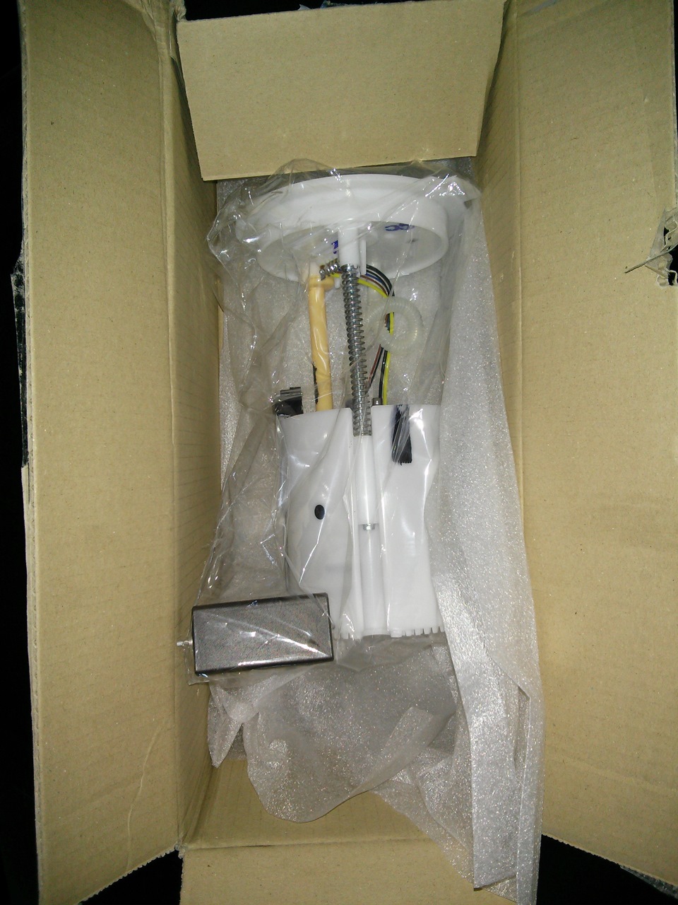

Эти товарищи привезли, забыли отметить товар и увезли его обратно. Очень хорошая работа ребята, прямо отличная. Желаем им всего хорошего и думаем дальше где взять деталь. Обзваниваем ближайшие магазины и понимаем, что все очень не хорошо, насос будет через пару дней на заказ, но имеем огромное желание сделать все сегодня. Принято решение, долететь до Кунцево, там точно найдем. И нашли, оригинал, правда ценник сразу не очень устроил, походили немного и более-менее нашли адекватную цену. Едем в сервис.

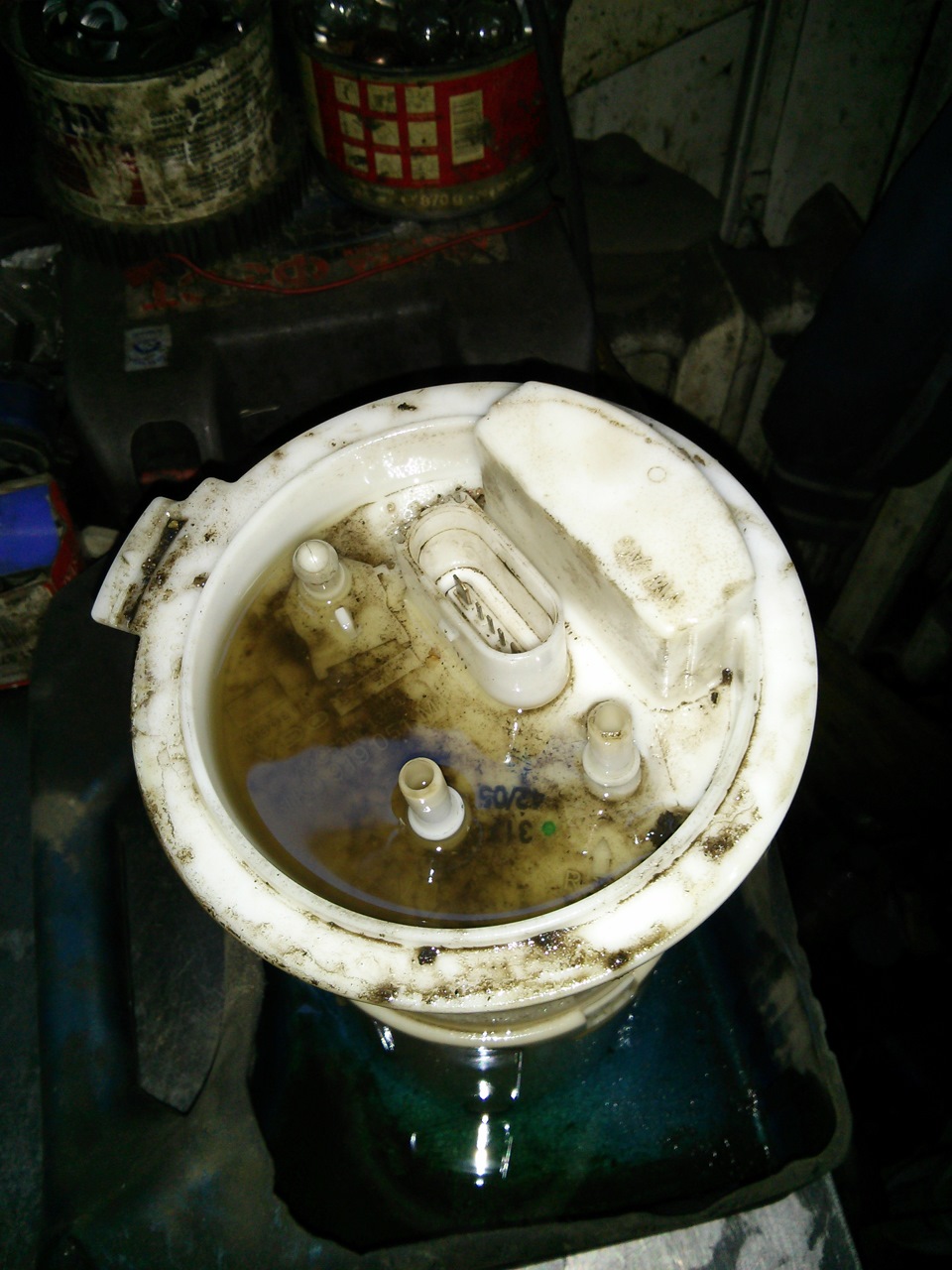

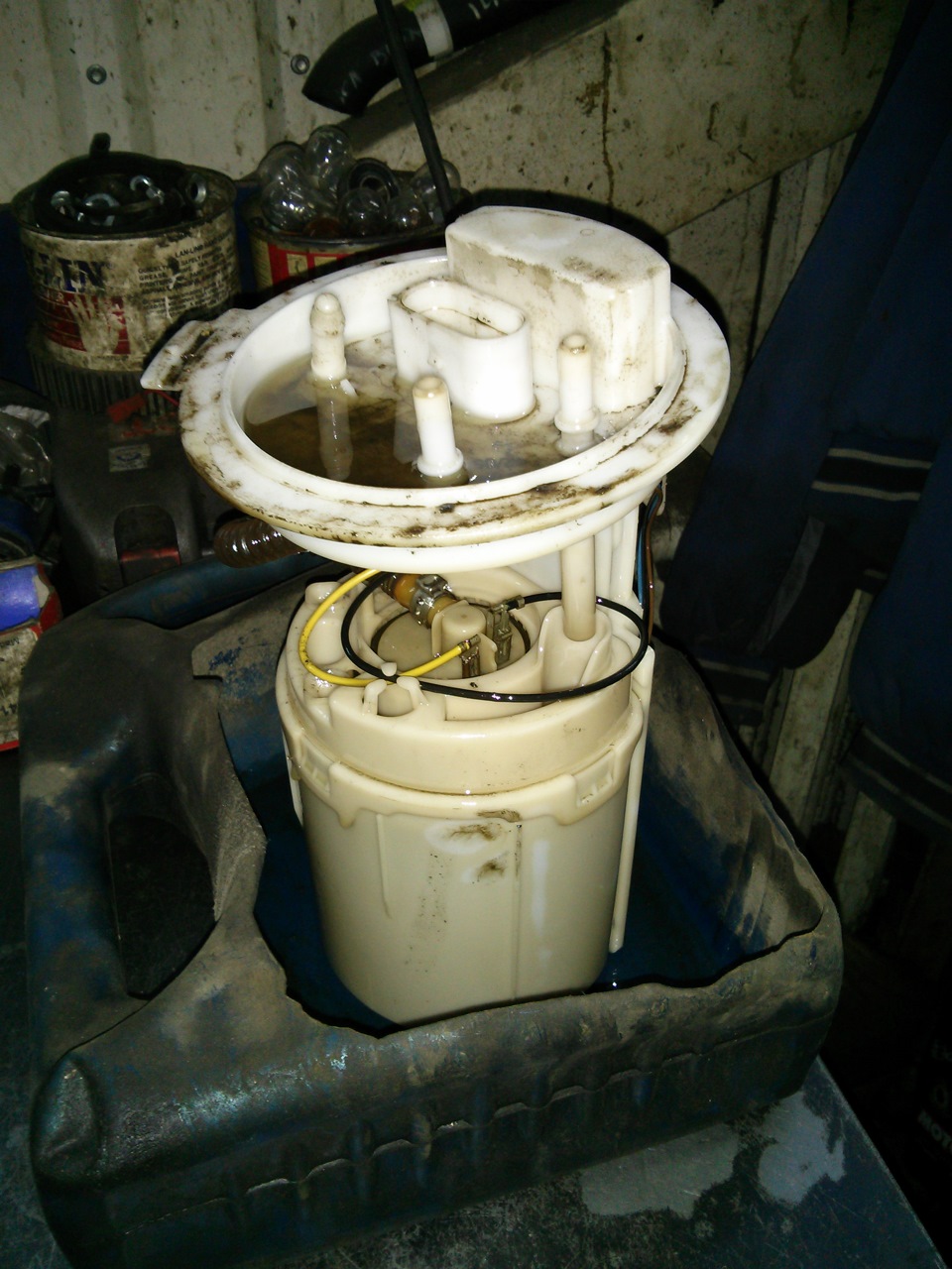

И вот мы там, откидывают задний диван, сдувают тонну пыли (откуда? О_о недавно же пылесосил), отцепляют провода и достают виновника.
И тут же меняют на новый.
После этого, все собирают, закручивают, еще раз продувают.
Заводим автомобиль и слышим такую приятную тишину, омрачает ее только запах бензина в салоне, но это мелочь.
